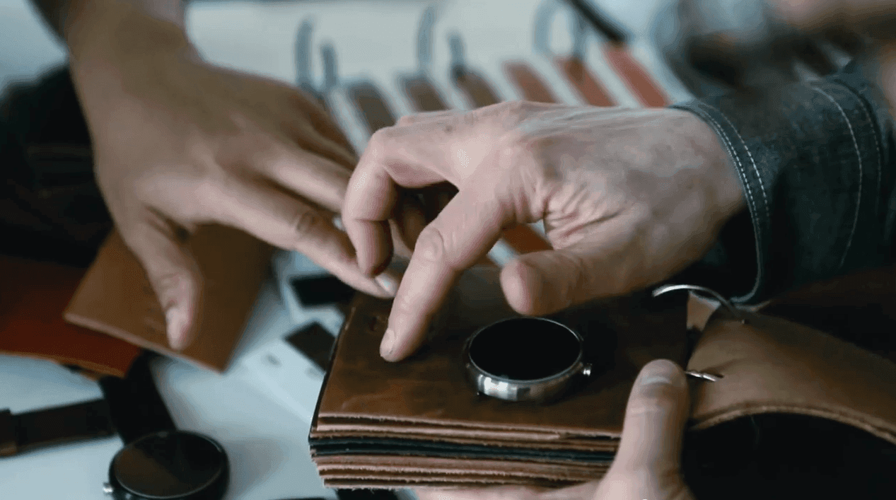

Sehr gelungen! Der Dank gebührt eigentlich dem reddit User, dessen Anleitung ich verlinkt habe.
Ich war auch von Beginn an unglücklich mit dem grauen Original-Band und bin jetzt absolut glücklich mit der gepimpten Variante. Das Band an sich ist von der Lederqualität und Passform her nämlich ganz ausgezeichnet und nicht mit den billigen Lederbändern, bei denen meist sogar auch noch die Kanten lackiert sind, zu vergleichen.
Was sich die Motorola Designer dabei gedacht haben, verstehe ich nicht. Zumal in einem der Promotionvideos, die es vorab zu sehen gab, auch noch die Auswahl der Leder für die Bänder gezeigt wurde... wohlgemerkt mit wunderschönen Ledern.
Möglicherweise kommen ja noch ganz tolle Bänder als Zubehör von Motorola... und da würde ein weniger hübsches Originalband ganz erheblich beim Absatz helfen ;-)
