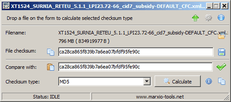

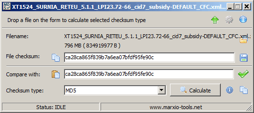

MD5 Checksum: ca28ca865f839b7a6ea07bfdf95fe90c
SHA 1 Checksum: 9e53e7252ba2237ced34572a7082594937eb9e4c

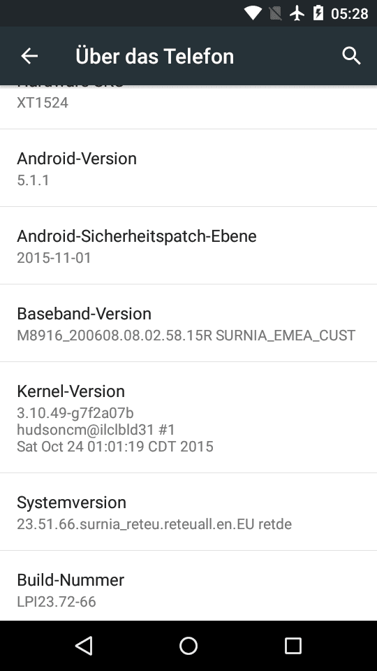

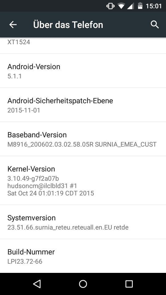

Danke, hat super funktioniert :)
Ich habe den dalvik cache und cache gewiped und anschließend die Dateien geflasht.

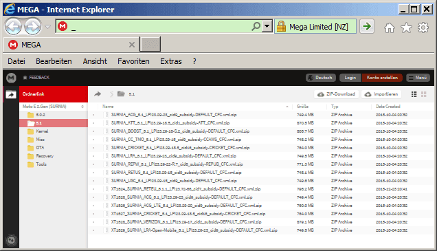

Ich hab die Firmware Datei mal in meinen Mega Backup Ordner hochgeladen, dann geht der Download etwas schneller ;)
Bei mir hat der Download fast 5 Stunden gedauert und das müssen wir ja nicht jedem antun :D
Link: MEGA (im 5.1 Ordner zu finden)

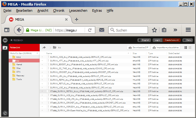

@-FuFu-
Wenn ich auf deinen Mega-Ordner zugreifen möchte kommt Fehlermeldung "nicht verfügbar"
hmm, komisch, ich hab eben geschaut, ich kommt mit Chrome, IE und Firefox drauf (ohne eingeloggt zu sein)
sollte also eigentlich funktionieren, sonst den Link ohne Key versuchen: https://mega.nz/#F!p9sxCaqR
und der Key wäre dann: !Ja2kfKiL_0Hi3_SsKizjKw
Aber wie gesagt, hier gehts ohne Probleme
Reaktionen: Cua
Auch da der gleiche Fehler :blushing:
Gerade eben geöffnet (IE 11.0.26 | FF 43.0.2) - Funzt
Dann wird irgendwas bei mir schuld sein. Weder über Rechner (Chrome) noch Tablet noch Handy (App)
Aber gehört hier nicht her. ;)
Danke fürs schauen @ooo
Ich hab die aktuelle 5.1.1 nochmal auf Google Drive hochgeladen, falls andere auch Probleme mit Mega haben, ich werde mal schauen, ob ich den kompletten Mega Ordner irgendwo anders hochladen kann, für Google Drive ist es leider zuviel :D
Ich kann aber auf wunsch einzelne Dateien aufs Google Drive laden.
Aktuelle 5.1.1: Google Drive – Virenscannerwarnung
Und ich hab mal angefangen die ersten Sachen noch bei Mediafire hoch zu laden, der uploadspeed ist da nur verdammt langsam -.-
MediaFire
Reaktionen: Cua und ooo
Der Google-Drive Download läuft, und jetzt hab ich auch Zugriff auf Deinen Mega-Ordner :eek:
Komische Welt :)
joa, wer weis woran es gelegen hat ;) solange einer der downloads geht ist alles gut
aber mehrere mirrors sind ja immer besser ;) und mediafire gibt es für den notfall auch noch :D

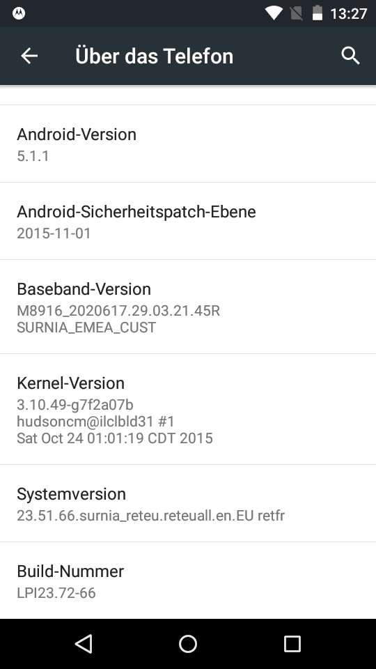

Mal angenommen ich mache den Vollflash und habe dann gemäss deiner aussage ein reteu Gerät...
Was ist das Problem dabei? Ich meine das Modem müsste ja für meine retfr das gleiche sein wie für die reteu Version, richtig?
Was habe ich also für einen Nachteil, wenn ich das ganze flashe? Sollte ich nicht eher einen Vorteil haben, weil ich alle danach erscheinenden OTA Updates ohne Risiko installieren kann?
Du hast dadurch keine Nachteile. Außer vielleicht, dass alle deine Daten dann weg sind
Danke für die schnelle Antwort, dann werde ich doch natürlich den Vollflash ausprobieren. Das Gerät soll an meine Freundin, da will ich es sowieso auf den Werkszustand stellen. Momentan ist ja die 23.11.15 retus Firmware drauf, und die retus OTA Meldung wäre zu riskant für sie :D
Ich hab nur nachgefragt weil:
ooo schrieb:
Ebenso wird das Modem neu geflasht. - Man hat danach eine Retail EU Version, nicht mehr z.B. eine Retail DE | GB | FR | ES etc.
Deswegen rate ich davon ab, die Firmware komplett zu flashen.
Aber dann hat sich das ja erledigt.

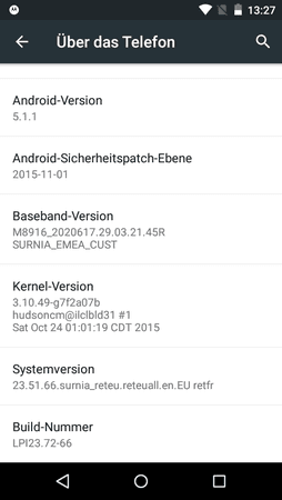

Edit: Hat alles problemlos geklappt, danke. Sieht auch alles ähnlich aus, ausser dass ich eine neuere Baseband Version habe als ihr. Mal schauen ob sich dies bemerkbar macht. Ich hab irgendwo gelesen, dass das LTE Band 12 rausfällt beim Update, aber das betrifft das XT1524 ja sowieso nicht.
Somit sollte es jetzt auch safe sein, falls dann wirklich irgendwann ein OTA Update erscheint (ich glaube zwar nicht, dass Android 6.0.1 wie angekündigt vor 2017 komme aber wir werden sehen... :D )
