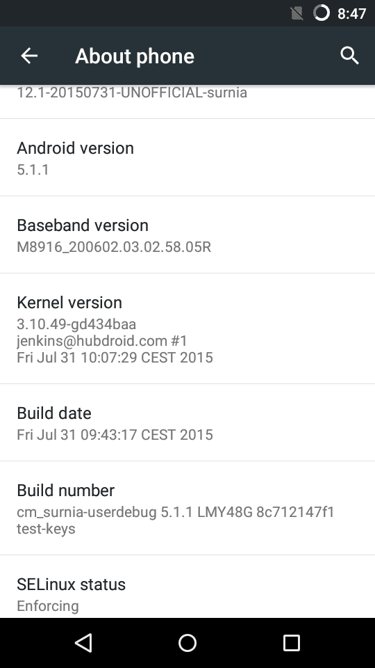

Die Nightly@2015-07-31 hat restriktiven SELinux-Support von einem dritten Dev bekommen. scritch hat den zugehörigen merge request akzeptiert und die Änderungen in seine ROM integriert.
surnia: SELinux is now 'Enforcing' by ramsudharsan · Pull Request #3 · Motorola-CyanogenMod/android_device_motorola_surnia · GitHub
Edit:
Nightly@2015-07-31
Auf XDA schreibt ein User, dass es jetzt mit diversen Apps Force Closes gibt.
Ein anderer, dass die Sensoren und das W-LAN nicht mehr richtig arbeiten.

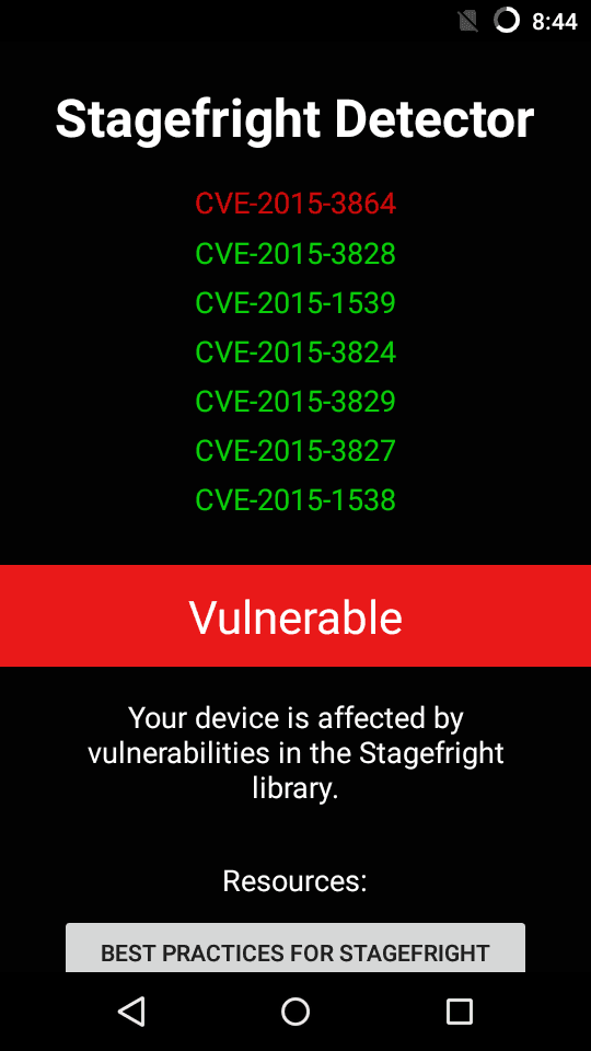

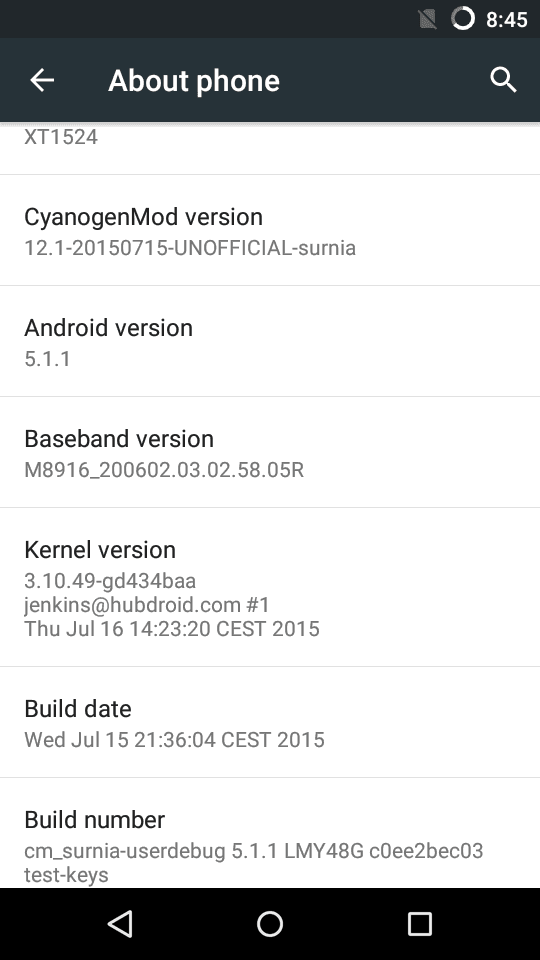

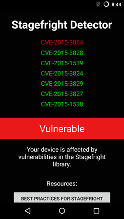

Nightly@2015-07-16

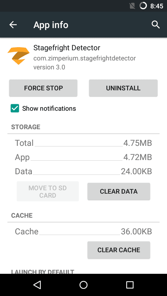

Stagefright Detector App – Android-Apps auf Google Play
ooo schrieb:
Danke. Vielleicht etwas OT, das betrifft nicht nur das surnia. Ja, die letzte Version von Stagefright bringt diese Lücken auch auf relativ aktuellen CM nightlys zu Tage. Dann gibts ja noch den Certifi-gate Scanner von Check Point Software Technologies: Certifi-gate Scanner – Android-Apps auf Google Play
Kann jetzt keinen Certifi-gate Screenshot für das surnia liefern.

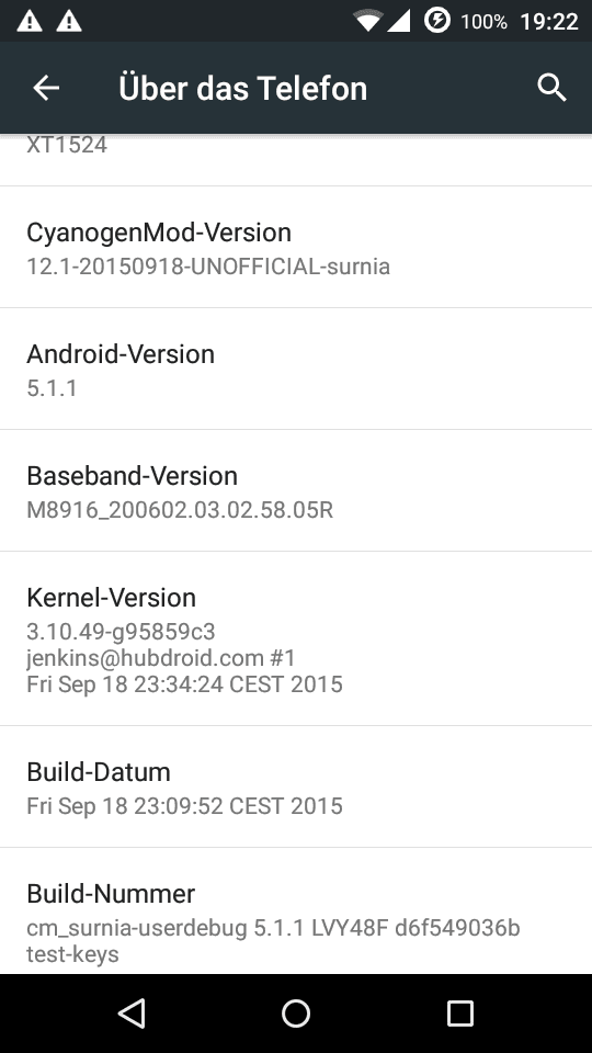

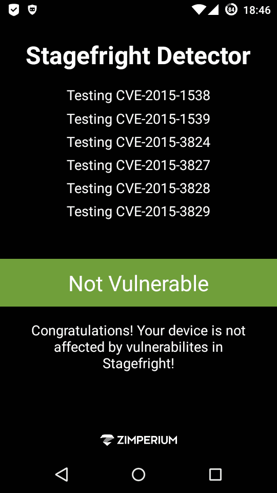

Die aktuelle Nightly@2015-08-27 (Build 42) läuft hier ohne Google Apps seit 28.08. sehr rund und Energie-effizient:
  • Alle bekannten Stagefright-Lücken sind geschlossen
  • Das W-LAN funktioniert auch mit DHCP (keine Reboots beim Deaktivieren von W-LAN mehr)
  • Umschalten zwischen Lautsprecher und Kopfhörer/Headset erfolgt korrekt
  • Die LED wird bei Benachrichtigungen korrekt benutzt
  • Alle Sensoren funktionieren

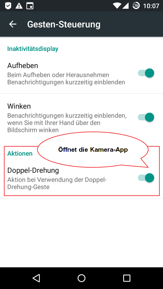

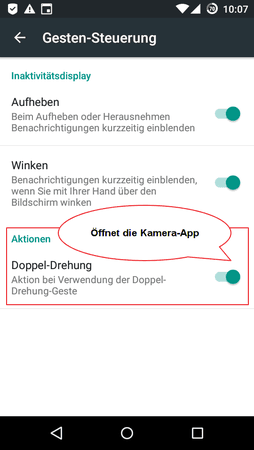

  • scritch hat jetzt die CM Actions ausgebaut. - Damit kann man jetzt auch - wie mit dem Original-ROM - die Kamera mit der Double-Twist-Gesture öffnen (Zweimal das Handgelenk schnell drehen - nach links, dann nach rechts oder umgekehrt). - Was nicht wie im Original geht, ist das Umschalten zwischen der Front- und der Rück-Kamera mit der selben Geste.
  • Die Chop-Chop-Gesture für das Einschalten der Taschenlampe ist von ihm entfernt worden, da das Moto E 2015 keine Photo-LED besitzt.
Es wird immer besser ... :thumbup:

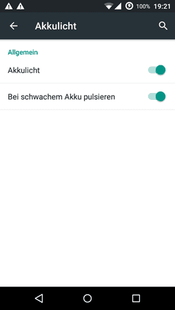

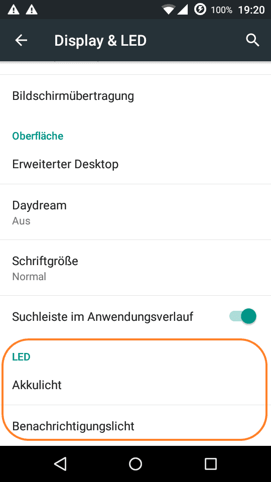

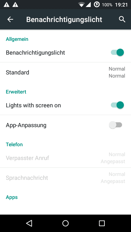

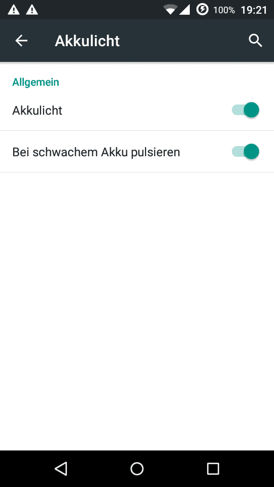

Nightly@2015-09-17/18 (Build 52):
  • Totale Kontrolle über die Benachrichtigungs-LED
    Akku-Ladezustand/-Status und Benachrichtigungen
(Das Moto G 3 2015 (osprey) bekommt es übrigens vom Moto E 2 2015 (surnia) vererbt - "Unser" Kernel ist vom osprey, aber gerade etwas weiter ...)

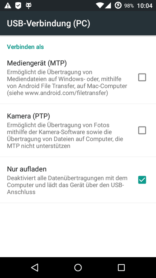

Nightly@2015-09-21 (Build 53):
  • Nur-Lade-Modus
    Fix: Alle 3 USB-Optionen (MTP, PTP, Nur-Laden) funktionieren jetzt korrekt.
    Ohne aktiviertes USB-Debugging kam man nicht mehr aus dem PTP-Modus heraus.
    Nur-Lade-Modus über USB ging überhaupt nicht.
