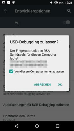

Mit fastboot kann man diese Befehle nicht benutzen. Dafür nimmt man adb.
(Vllt. meintest du aber nur, dass man mit fastboot ohne Probleme arbeiten kann.)
Windows-Kommandozeile öffnen und in das Verzeichnis mit der adb.exe wechseln (fastboot.exe "wohnt" dort übrigens auch).
Dann Eingabe von
Code:
adb shell
Dann die o. g. Befehle eingeben.
Wenn man ein "#"-Prompt hat, ist man bereits Root und muss den "su" Befehl nicht eingeben.
Zum Verlassen der adb shell dann solange "exit" eingeben, bis wieder das Windows-Prompt (z. B: "C:\ADB\ > _") kommt.
Die Voraussetzungen für Arbeiten mit adb findet man im Start-Posting oben bzw. den Links zur Installation beschrieben.
Beim Anstecken des USB-Kabels erfolgt eine Sicherheitsabfrage am Phone, die man positiv quittieren muss.
_
(Wenn man gerade im TWRP Recovery ist und vom Rechner aus mit adb arbeiten möchte, muss man in TWRP > [ Mount ] > [ Disable MTP ] benutzen, dann verbinden. - Das TWRP Recovery v.2.8.5.0 für das Moto E 2015 kann übrigens kein MTP. - Grund unbekannt ...)
_
Das Umschalten auf "Nur laden" und das automatische Zurückschalten auf den MTP Modus ist m. M. n. ein Bug. - logcat gibt bei mir Fehler im Log aus (adb logcat). - Evtl. wird der ROM-Dev das noch in den Griff bekommen. - Wenn es stört, kann man auch ein Nur-Lade-Kabel am USB-Anschluss verwenden (ohne aktive Daten-Pins in den Steckern).

Und das klappt so bei Dir mit diesem ROM ?
Ich frage, weil ich bisher mit adb so wie du es beschrieben hast immer drauf kam, nur jetzt nicht mehr.
Übrigens auch nicht beim TWRP (v 2.8.7.0). Soll ich irgendwo her die usb Treiber oder adb noch mal installieren ?
Wenn ja woher genau und was ?
Aktuell bekomme ich immer "device not found"
Habe gerade sowohl aktuelles adb wie auch usb-treiber neu installiert. Gleiches Ergebnis ...
Ja, die benutzte Software (Motorola-Treiber, ADB/Fastboot, TWRP Recovery und die Nightlies) ist ja im Start-Posting verlinkt und wird von vielen eingesetzt.- Probleme können Windows 8, USB 3.0, USB-Hubs anstatt direkte USB-Ports und nachträglich installierte Sachen machen. - Irgendetwas muss sich ja zwischen "funktioniert" und "funktioniert nicht mehr" bei dir geändert haben?
Deinstalliere mal und re-installiere es dann wieder (auch mal den Rechner dann neu starten).

Alles neu installiert und PC und auch Handy neu gestartet.Gleiches Ergebnis. Habe es aber erst mit diesem ROM.
Wobei mit Abschluss der Installation vom MotorolaDeviceManager die Erklärung kam, dass mit Anschluss des Handys automatisch unten in der Taskleiste das Symbol dazu käme. Da ist bei mir aber nichts. War früher aber auch nie was da ..
Bin jetzt echt ratlos. Soll man andere Treiber nehmen ?
