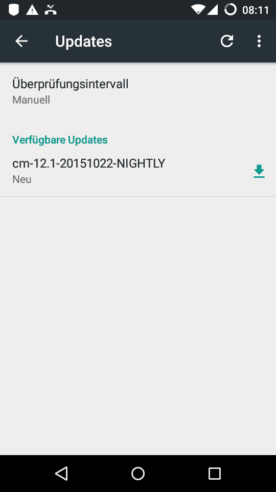

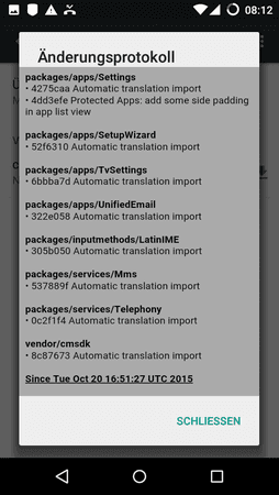

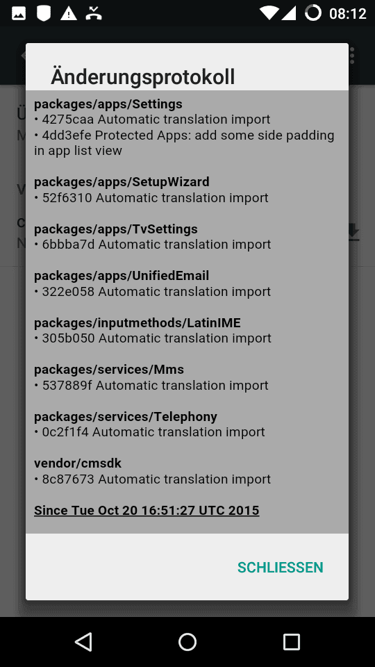

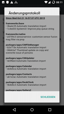

Neue offizielle Nightly 2015-10-22
CyanogenMod Downloads
Der OTA-Update (Einstellungen > Über das Telefon > CyanogenMod-Updates) funktioniert bereits.
Ich habe die offiziellen ROMs seit 3 Tagen am Laufen und sehe bis jetzt keine Probleme.
Das offizielle Changelog zu den CyanogenMod-Nightlies ist noch nicht eingerichtet.
(Der Hersteller wird momentan noch als Unknown/Unbekannt ausgewiesen bei cyanogenmod.org)

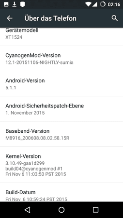

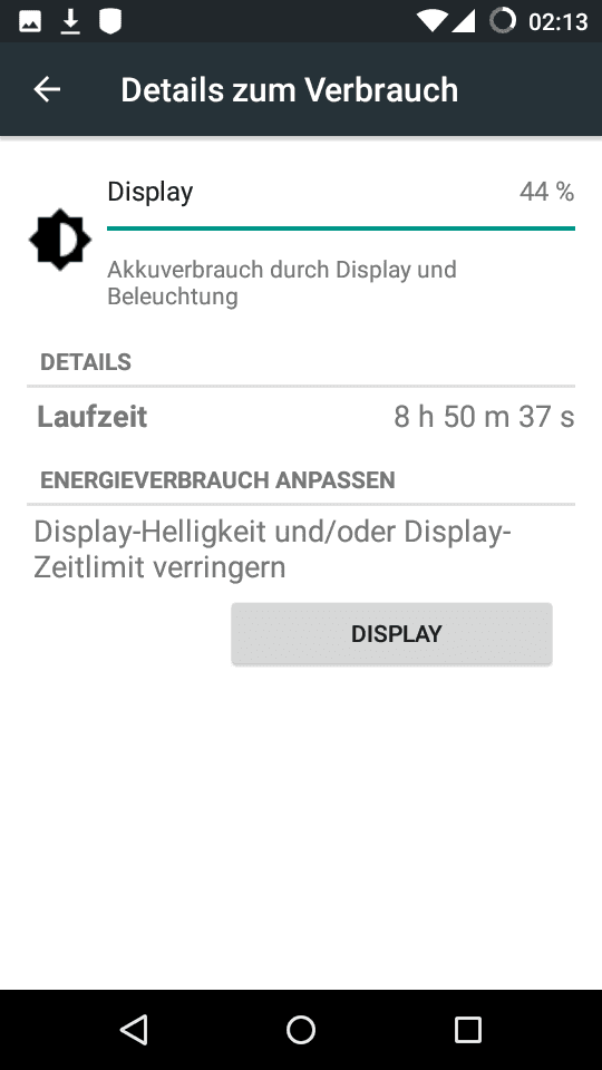

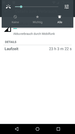

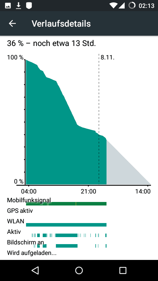

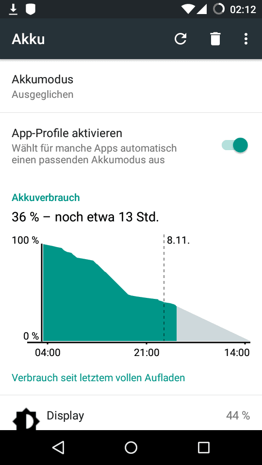

Nightly@2015-11-06 - Energie-Profil
Das sieht recht ordentlich aus:
Aktuell
23 Stunden Laufzeit mit ca. 9 Stunden SOT (Display: Auto-Dimming @ 50 % = Default), noch 36 % Akku
Hochgerechnet
ca.1,5 Tage Laufzeit bei 9 bis 12 Stunden SOT
_
Standard-Kernel, voll-verschlüsselt(!), keine Google Apps, teilweise eingefrorene System Apps, GPS aktiv (10-30 sec. Fix, "Nur Gerät"(!), aber unbenutzt), W-LAN + Mobiles Netz permanent an, keine Auto-/Push-Syncs, dafür aktiv Pull-Syncs alle 15 Min. (Mail & friends), Heartbeat für VoIP und Messenger, AFWall+/AdAway (= Traffic-Blocker = mehr Akku).
