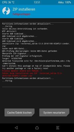

Funktioniert hat es aber mit der aktuellen nightly nicht.
Ich brauche was Historisches oder einen besseren Tipp?!!

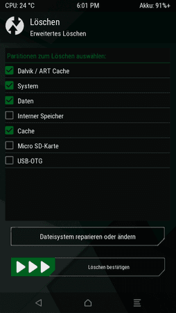

Das machen (s.a. Screenshots unten):
TWRP > Löschen > Erweitertes Löschen > Auswahl:
Dalvik /ART Cache
System
Daten
Cache​
> Löschen bestätigen ...
___
Dann nochmal die Nightly installieren.

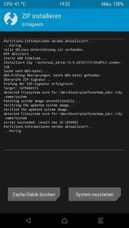

Ich habe die Nightly so lange installiert bis nach Neustart->System< Keine Meldung mehr war das kein OS installiert sei. Ich nehme also an CM Nightly wurde installiert. Doch seit einer halben Stunde passiert auf dem Display nichts als das dieses blaue Gesicht mit den weißen Augen einen Kreis aussendet. Wenn die ingame camera schon aufzeichnen könnte hätte ich an dieser Stelle den Clip verlinkt. Was tun? Damit sich das Baby auf dem Display nicht verewigt schalte ich mein Handy zunächst einmal ab. Die weitere Beratung darf aber durchaus ohne mich stattfinden, ich lese dann alles nach. Schließlich meldet TWRP wieder dass kein OS installiert sei. Nun bin ich überfragt.
CM Recovery Kein OS.jpg Nightly ZIP Install success.jpg CM Recovery Kein OS.jpg Nightly ZIP Install success.jpg usw.? Ich habe nur einmal screenshots gemacht, aber häufiger installiert und das System neu gestartet, mit dem beschriebenen Ergebnis, bis jetzt, ein Paradox.
Im XDA-Thread zur offiziellen CM 13 Nightly schreiben die Leute, das sie Probleme hätten, das Gerät zu starten. - Allerdings bei Nightlies nach dem 08.11.2016. - Du verwendest ja die Nightly @ 2016-11-08, wenn ich das richtig sehe. - Die Installation läuft laut deinen Screenshots korrekt durch ("script succeeded"). - Wenn man danach [System neustarten] antippt, wird das Gerät neu gestartet. - Da vorher - für eine Erst-Installation der CM ROM - alles gelöscht wurde (auch "System"), benötigt das Gerät zwar länger, aber eher keine 30 Minuten im pulsierenden CM Logo Screen (= Boot-Splash bzw. danach Boot-Animation).

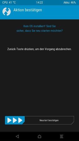

[doublepost=1479230903,1479230160][/doublepost]Nachdem die Nightly installiert wurde ("succeeded") > [System neustarten] antippen > An der Stelle "Kein OS installiert" einfach ">>> Neustart bestätigen" benutzen (die Warnung kann ignoriert werden ...).
