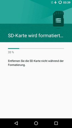

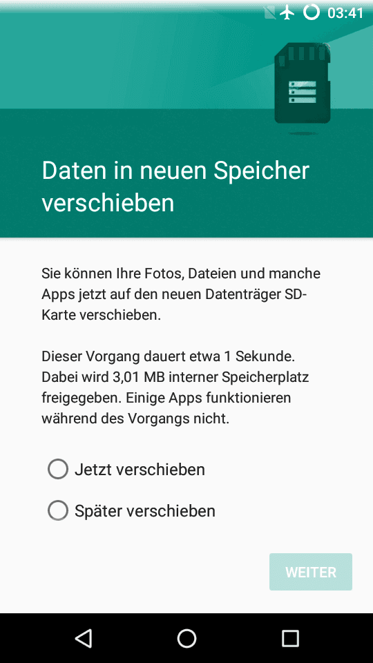

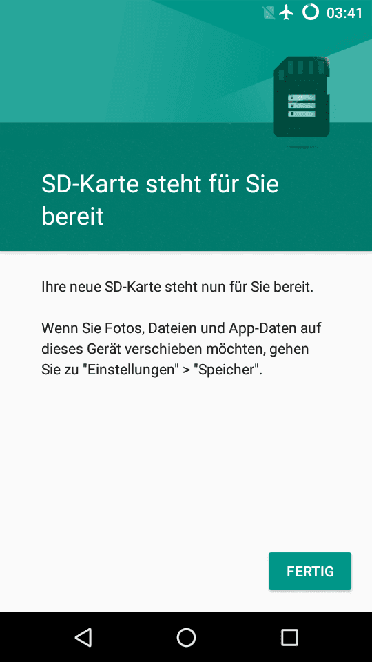

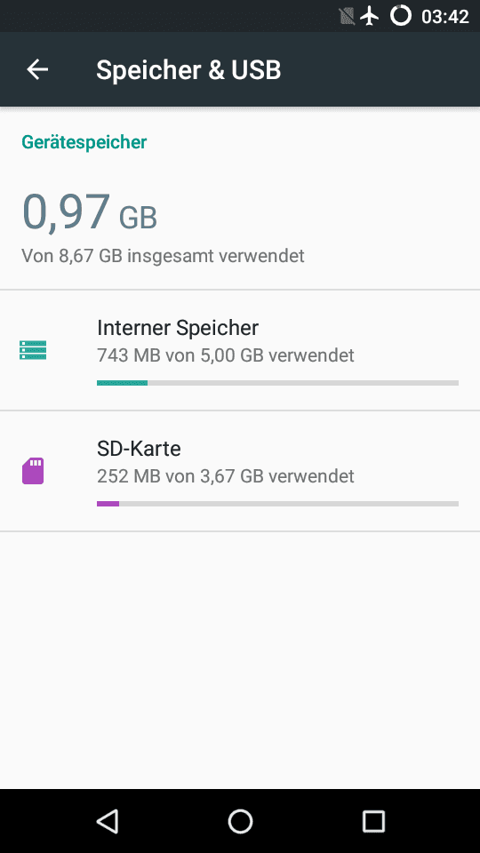

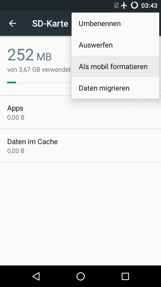

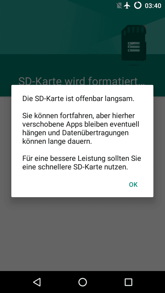

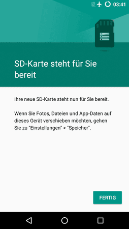

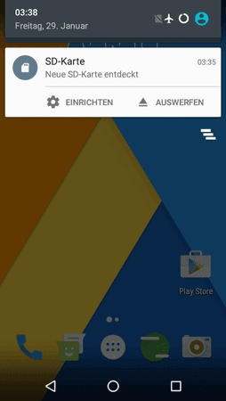

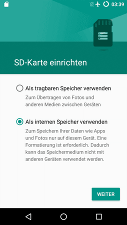

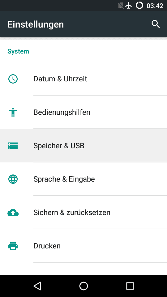

(Ältere) CM 13 ROM installieren (und evtl. einrichten = grundsätzliche System-Einstellungen vornehmen)
SD Card einrichten (manuell)
Bei Fehlern evtl. außerhalb am Rechner formatieren. - Dabei nicht "Schnell formatieren".
Evtl. neuere CM 13 Nightly (ohne wipes als dirty install) drüber installieren und SD Card testen
SD-Card-einrichten01.png SD-Card-einrichten02.png SD-Card-einrichten03.png SD-Card-einrichten04.png SD-Card-einrichten05.png SD-Card-einrichten06.png SD-Card-einrichten07.png SD-Card-einrichten08.png SD-Card-einrichten09.png SD-Card-einrichten10.png

soll ich die sd als mobil formatieren? (das verstehe ich nicht)
update
habe "Daten migrieren/verschieben" entdeckt...
kann aber kein neueres build flashen...

Ich habe einen Dirtyflash von CM 12.1 (November 2015) auf das unofficial 0120 Build gemacht und die SD als intern formatieren können. Von da aus weiter auf 31.1. official build. Soweit ich das beurteilen kann, funktioniert alles (Kamera auch horizontal, GPS, ...). Meine Freundin hat sich nicht beschwert.
Hätte mir nur mehr von der internen SD erhofft, vieles kann man nicht da drauf verschieben. Ist aber trotzdem besser als noch unter CM 12.1.
