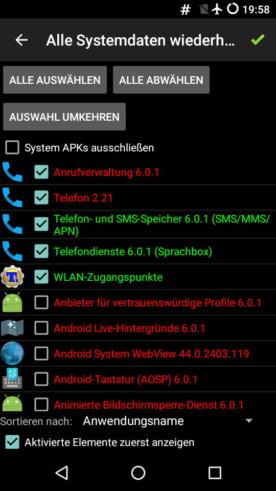

Habt ihr schon mal die Voip-Konten in der Telefon-App (also der blaue Telefonhörer) erfolgreich aus Titanium Backup zurückgeholt?
Es gibt da mehrere in Frage kommende Punkte. Bei meinem letzten Versuch hab ich mir die komplette Installation zerschossen ... natürlich hatte ich vorher kein Image gemacht :(
Das funktioniert (mit "Nur Daten"). - Zumindest mit der identischen bzw. einer zeitnahen neueren Nightly bzw., dann, wenn die Datenbank-Strukturen der beteiligten Telefon-Apps sich nicht drastisch geändert haben oder man vorher sogar ein Downgrade auf eine ältere Nightly vornimmt und dann neuere Sicherungen einspielt.

Mit den Telefondaten war dann wohl der Sprung von CM12.1 auf CM13 zu groß. Ja, dein Screenshot zeigt die vielen verschiedenen Teile - wo stecken die Voip Daten?

Telefondienste
