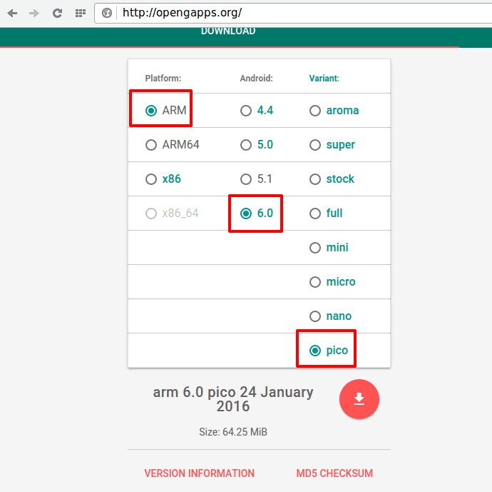

Wenn sich da immer was aufhängt exerziere nochmal wie folgt:
1. Lade das Gapps-Paket von The Open GApps Project mit folgender Konfiguration.
a-png.465970
2. ROM und Gapps auf das Gerät übertragen
3. Neustart ins Recovery
4. Wipe --> advanced wipe --> System, Data, Dalvik-Cache um alte Gapps-Reste der CM12 weg zu bekommen.
5. Flash ROM + Gapps
Evtl. funktioniert es danach besser
