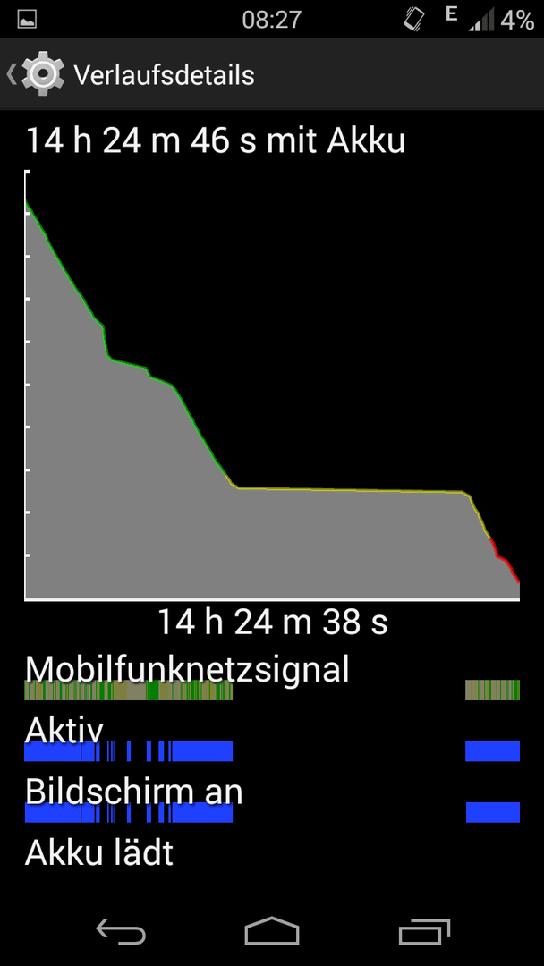

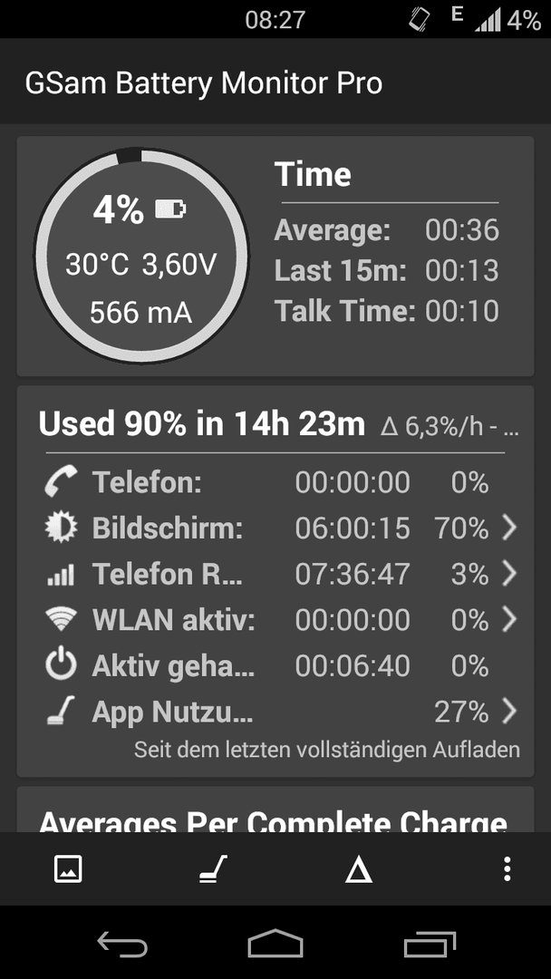

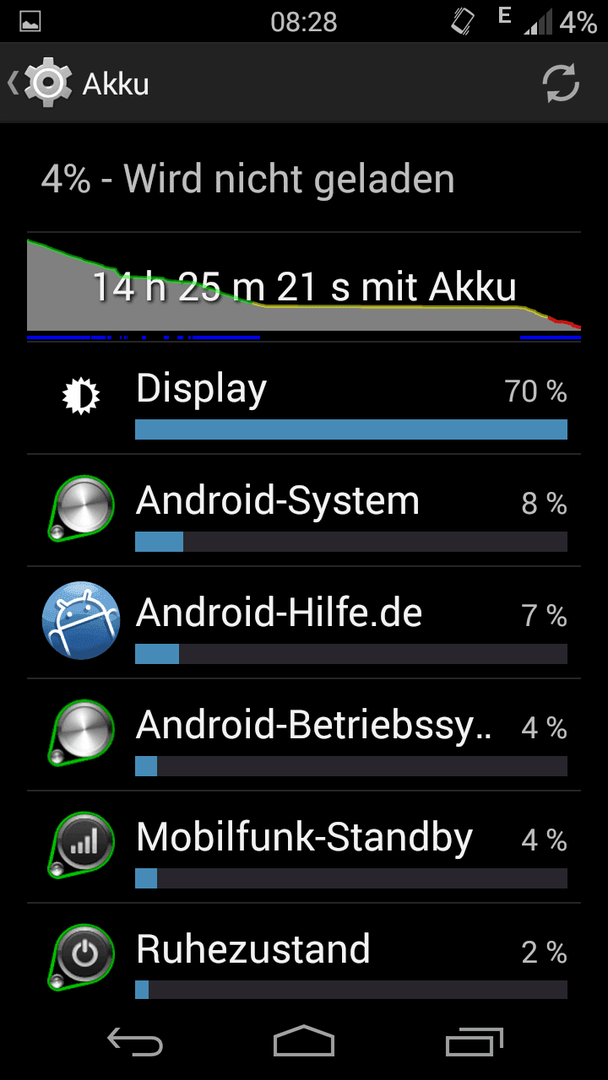

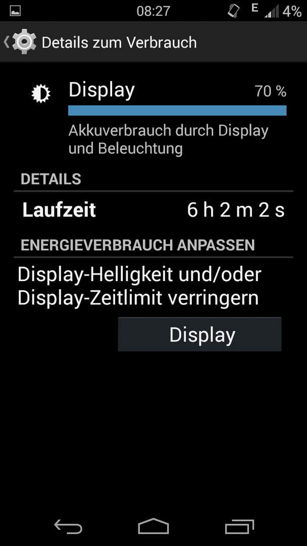

Da läuft noch KK drauf, und GPS ist die ganze Zeit an gewesen.

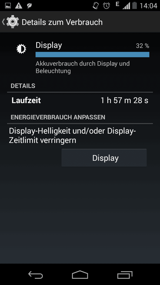

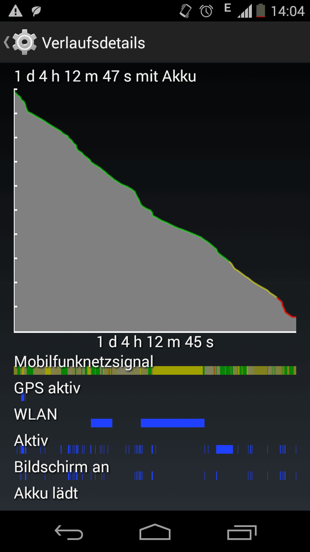

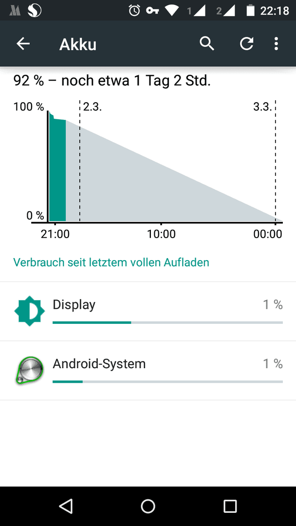

EDIT : Ich verstehe nicht, warum mein Akkustand nach ner halben Stunde 93% ist, obwohl der nur im Stand-by war?!

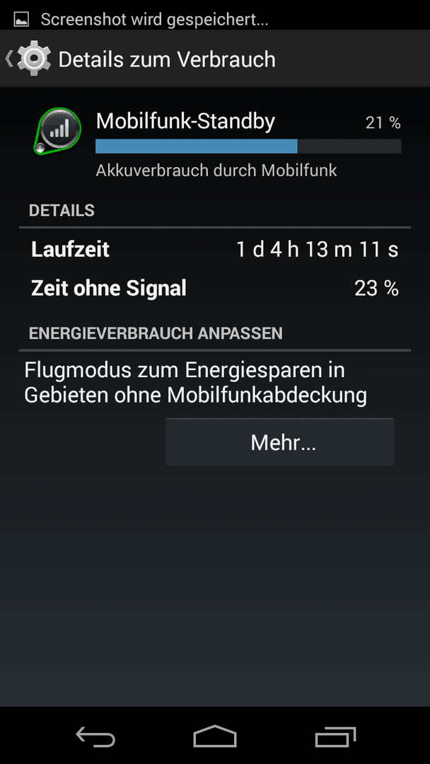

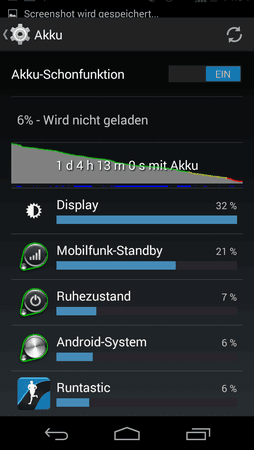

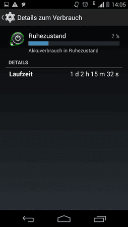

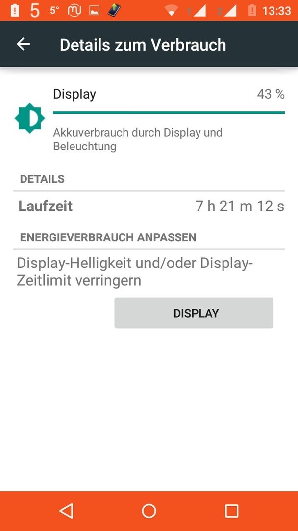

Was meint ihr zu dem Akkuverlauf?
Was mir auffällt, dass ich mit dem G2 sehr schlechten Empfang habe, so schlechten Empfang hatte ich mit meinen aderen Smartphones nicht. Das saugt natürlich auch dementsprechend Akku.
Und was mir noch auffällt, das der Akku über Nacht auch nicht viel weniger Verbrauch hat als Tagsüber, wo ich doch mal das und mal das damit mache.
Achja, mein Display ist auf die schwächste Beleuchtung eingestellt, und der etwas längere blaue Balke bei Aktiv (rechts unter dem langen bei WLAN) war der google play music player.
