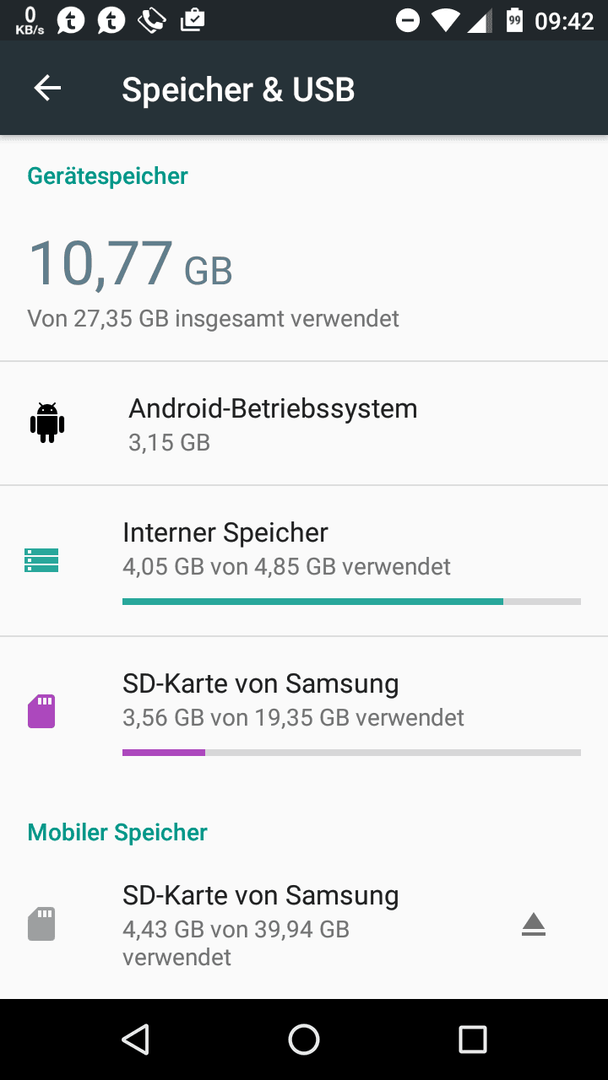

Interessanter wird das ganze dann, wenn du die externe SD Karte partitionieren, also teilst in einen internen Bereich und in einen externen Bereich. Das kann man mit dem ADB Tools relativ einfach machen. Dann hast die du die Karte direkt zwei beziehungsweise dreimal drin stehen.

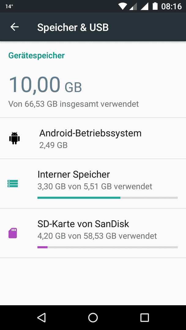

Nur habe ich die neue Karte ebenfalls als intern formatiert und trotzdem wird sie extra aufgeführt. Und partitioniert habe ich die Karte auch nicht, da ich die ganzen 64GB als internen Speicher wollte.

Ich habe ebenfalls meine SD-Karte als internen Speicher formatiert - der Screen sieht genau so aus wie bei dir. Eventuell hast du das nur anders in Erinnerung? Genau genomen hätte es ja 128+8GB anzeigen müssen (Also die Summe aus verbautem + erweitertem Speicher).

Wenn die Karte als externe formatiert ist, dann ist sie wie auf dem Bild als "Mobile Speicher" zu sehen, welche man auswerfen kann.

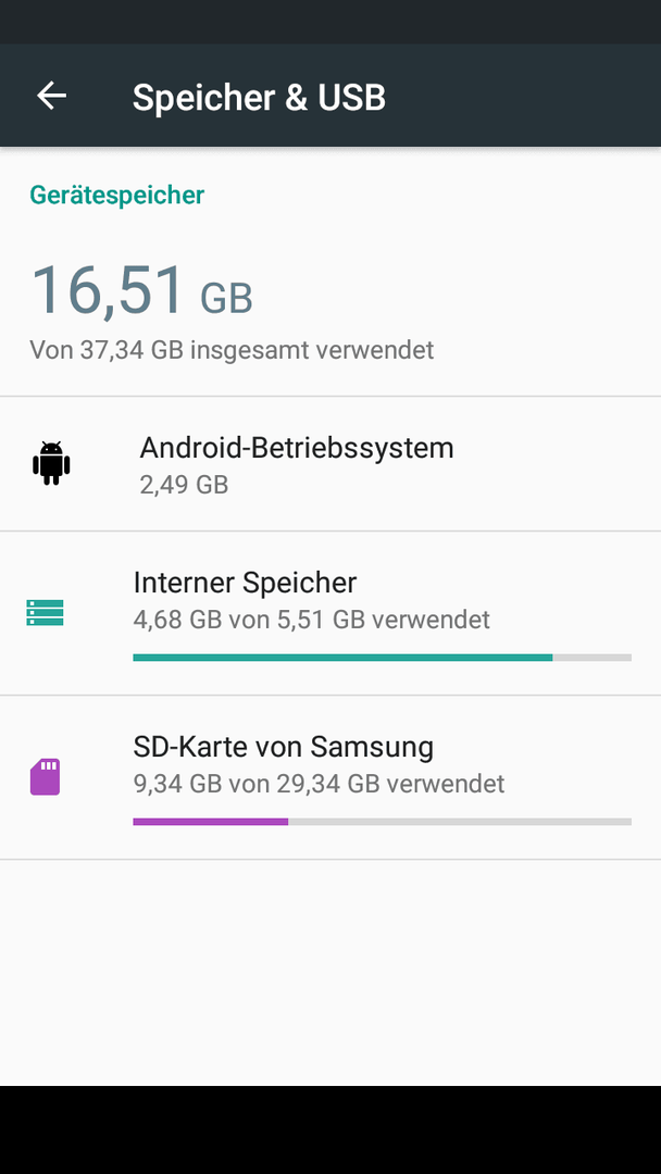

Und bevor hier Verwirrungen bei den vielen Screenshots auftreten, der von @mblaster4711 zeigt ein Device, mit 16GB internen Speicher und nicht den 8GB vom Moto G2.
Achso, mein Screenshot ist von meinem Moto G3 16GB
