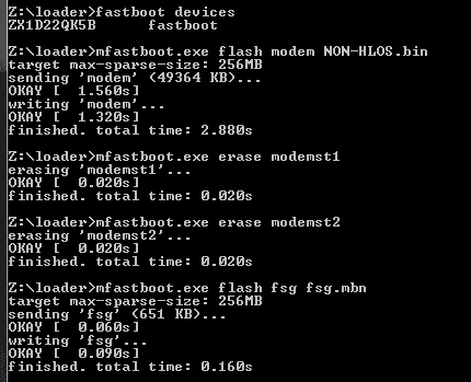

Du kannst auch versuchen, deine alten KitKat Modem-Files zu flashen (Bootloader muss dazu entsperrt sein).
KitKat ROM cid 7, RETDE, RETEU, RETGB oder RETDSDS besorgen.
Die folgenden beiden Dateien auspacken (Achtung: nicht mit den Marshmallow-Dateien durcheinander bringen):
  1. NON-HLOS.bin
  2. fsg.mbn
Dann so flashen:
fastboot flash modem NON-HLOS.bin
fastboot erase modemst1
fastboot erase modemst2
fastboot flash fsg fsg.mbn
fastboot reboot
Wenn's nicht passt/läuft/gefällt, dann die gleichen Befehle wiederholen, aber diesmal die Dateien der Marshmallow-ROM benutzen.

Mir gehts nur um den Empfang. Irgend eine NON-HLOS.bin muss doch besser sein.
Jetzt hat es zumindest ohne Fehler geklappt von: RETDEALL_XT1068_5.0.2_LXB22.99-16_cid7_CFC.xml den Modem Kram zu flashen:
Jetzt teste ich wieder. Ich glaub ich sollte langsam besser mal ins Bett....
Bis Morgen ;)
EDIT: Handy hat über Nacht etwa 4% Akku verbraucht. Es war H+ aktiv. So weit so gut.
Wenn ich das Handy in die Hand nehm, kann es sein, dass ich plötzlich 0 Balken habe und gar nichts geht.
Ein paar Sekunden später hab ich dann wieder 2 Balken, dann wieder 4 Balken und H+.
Ist es vielleicht nicht doch einfach die Hardware und gar nicht das System?
EDIT2: Komme ich jetzt von Marshmellow zumindest zu Lollipop zurück, oder ist auch der Weg verbaut?
