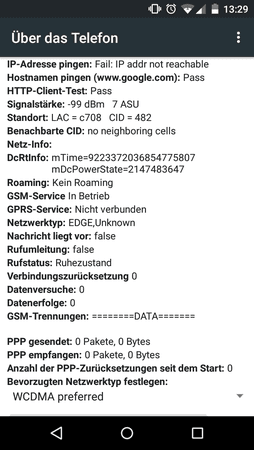

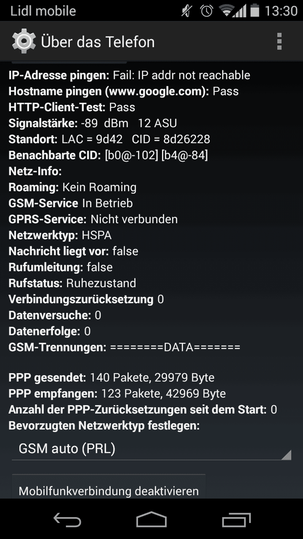

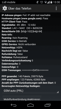

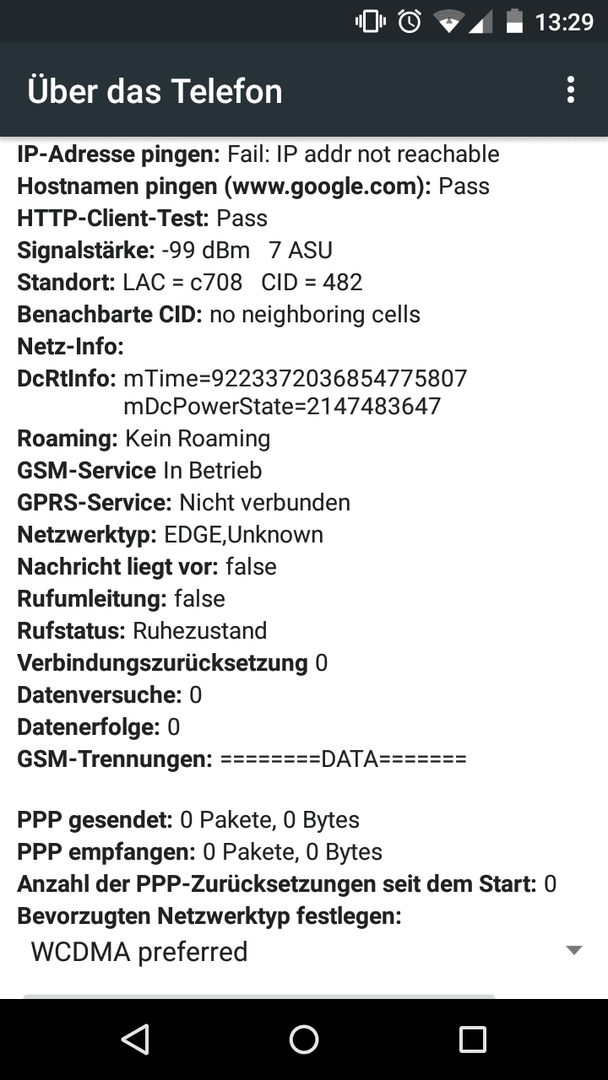

Habe mal 2 Screens von den beiden Motos:
Moto G 1. Gen
Moto G 2.Gen
Das Internet auf dem Moto G 1.Gen läuft perfekt.

Beim G 2 Screenshot "WCDMA preferred" ist aber 3G/UMTS mit fallback, da müsste das gleiche stehen, wie beim G 1 "GSM" (=2G).
Vermutlich hast du danach das G 2 umgestellt.
"preferred" heißt vorzugsweise, kann sich aber immer noch automatisch ändern
"GSM only" wäre festgenagelt auf 2G (E)
"WCDMA only" wäre festgenagelt auf 3G/UMTS (H)
Nachteil bei "GSM only" ist, dass ohne verfügbares 2G-Netz nicht auf 3G-Netz zurückgeschaltet wird, falls vorhanden.
Vorteil ist, dass es weniger Akku verbraucht, weil das Phone nicht andauernd herum scannen muss.
