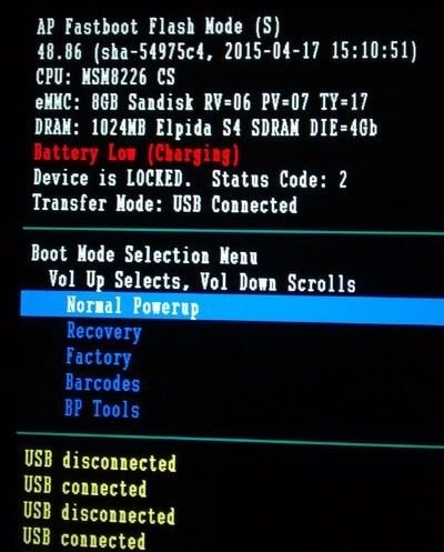

Das Ergebnis ist jetzt, dass das Telefon nicht mehr startet. Wenn ich wieder im Fastboot bin, sehe ich zwar:
USB connected, aber wenn ich auf einen Punkt wie Recovery, oder Normal Boot gehe, dann kommt für 0,1
Sekunde der Warnscreen vom offenen Bootloader und dann bin ich wieder im Fastboot Menü.

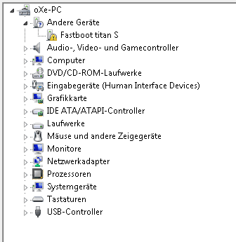

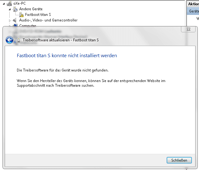

Ok, um über diesen Weg eine Firmware zu flashen brauche ich doch zwingend USB Debugging, oder?
Folgende Schritte habe ich gemacht:
- Handy in Fastboot gestartet, erst dann
- USB Kabel angeschlossen. Jetzt wird "Fastboot titan S" erkannt, ohne Treiber.
Wenn ich die Motorola Treiber installiere, erkennt er es anschliessend nur noch als "unknown device"
und er erkennt es auch nicht, wenn ich zB: "fastboot devices" eingebe.
Ich kann die Treiber also nicht aktualisieren, bzw es bringt nix.
Welcher Treiber ist dann der Richtige, wenn nicht der von Motorola selber?
Ich hab schon die von den "Android SDK Tools" probiert, die akzeptiert er nicht.
Gruß Stefan
Nein, du brauchst kein Android-/USB-Debugging, nur die richtigen Treiber.
(Der Bootloader muss ebenfalls nicht UNLOCKED sein, Root ist auch nicht nötig bzw. alles egal.)
Außerdem nur einen direkten USB-Anschluß (v2.0) benutzen, keinen USB-Hub.
Probier andere USB-Buchsen am Rechner oder einen anderen Rechner, der noch nicht "befummelt" wurde ...
Die Treiber (für fastboot, Phone im Bootloader/Fastboot Mode) sollten sich nach der Verbindung mit dem USB-Daten-Kabel (nach kurzer Wartezeit) unter Windows (Win 7) völlig automatisch installieren (das Ende der Installation abwarten, klar).
Motorola-Treiber braucht man überhaupt nicht (zumindest nicht für diese Aktion).
Deinstallier alles, was von Motorola ist, boote den Rechner neu, dann teste nochmal.
Am Phone muss im Bootloader/Fastboot Screen irgendetwas mit "USB cable connected" kommen.
Kabel abziehen, lesen, wieder einstecken, lesen.
Dann muss auch "fastboot devices" funzen und die Serial Number ausgeben.
(Evtl. cmd.exe als Windows-Administrator öffnen)

Habe alles deinstalliert, dann den PC neu gestartet, einen USB 2.0 Port direkt am Mainboard gewählt.
Den Treiber mag er irgendwie nicht, oder er hat ihn nicht. :(

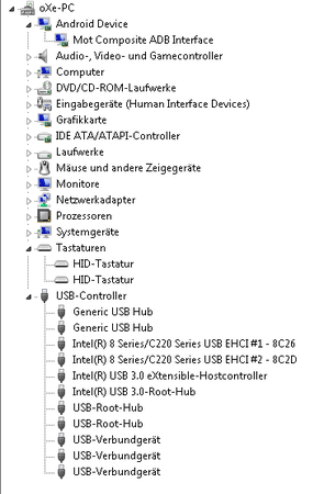

Habe nun die "UniversalAdbDriverSetup.msi" installiert.
Ergebnis: "Unknown Device" :(
Der Treiber scheint auch nicht der Richtige zu sein.

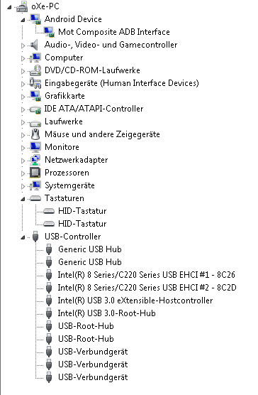

[doublepost=1457112166,1457111797][/doublepost]Update: plötzlich das hier nach deinstallation der ADB Driver
Das Teil spinnt doch, oder????
Jetzt wird es erkannt.
Wie alt sind deine Motorola-Treiber (aktuell ist 2.5.4 / 6.x / für 32- und 64-bit)

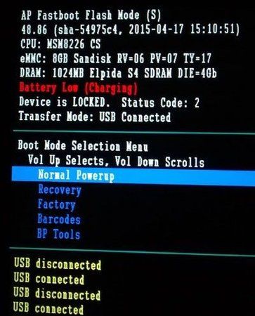

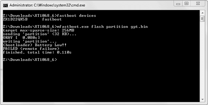

Es sieht bisher "gut" aus. Also das Device wird zumindest erkannt und der Status ist: Charging.
Das Display sieht so aus:
Ganz unten im Display steht in gelb:
getvar:max-download-size
flash;partition
Kein Fehler, kein Error, keine rote Schrift.
Macht er es jetzt nur nicht, weil die Batterie noch nicht voll genug ist, oder wo liegt der Fehler?

EDIT: CMD als Admin gestartet. Jetzt sieht die Sache besser aus:
Z:\Downloads\XT1068_6>mfastboot.exe flash partition gpt.bin
target max-sparse-size: 256MB
sending 'partition' (32 KB)...
OKAY [ 0.100s]
writing 'partition'...
OKAY [ 0.340s]
finished. total time: 0.440s
Kann aber auch daran liegen, dass Battery OK (Charging) jetzt grün ist.

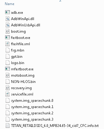

Schau vorher in das Zip-File und zeige mir bitte ALLE darin enthaltenen Dateien (als Screenshot), damit wir die Befehls-Liste evtl. korrigieren können.​
Das heisst die falsche gpt.bin flashen = ganz totes Handy? Das heisst man kann auch dieses Fastboot Flash Tool "vernichten" ???
Dachte das wäre eher so, wie ein "Notfall-Tool", das immer geht - klar, die Recovery davon hab ich ja auch schon geschrottet :/
Das ist der komplette Inhalt des Ordners. adb.exe und die dlls braucht man ja, oder?
Auch die fastboot.exe ist von den ADB Tool, aber unbenutzt.
Dateinamen sollten passen.

finished. total time: 0.147s
Fängt schon gut an :(
Okay, dann fängst du mit gpt.bin und motoboot.img an:
Code:
fastboot flash partition gpt.bin
fastboot flash motoboot motoboot.img
Plus den Rest von oben, klar.
