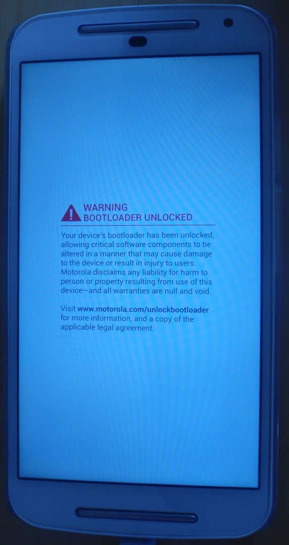

Leider habe ich beim Einschalten die Meldung "Warning Bootloader Unlocked"
und danach geht nichts mehr.

er war bei keiner Variante geschlossen, ich hatte immer das Startbild "Warning Bootloader unlocked" von wo es nicht weitergeht.
😳 irgendwie mache ich Fehler, da das strukturelle Wissen über die Sache fehlt.
Leider finde ich nichts zum Nachlesen und stocher nur so rum; 😇 nach Anleitung natürlich

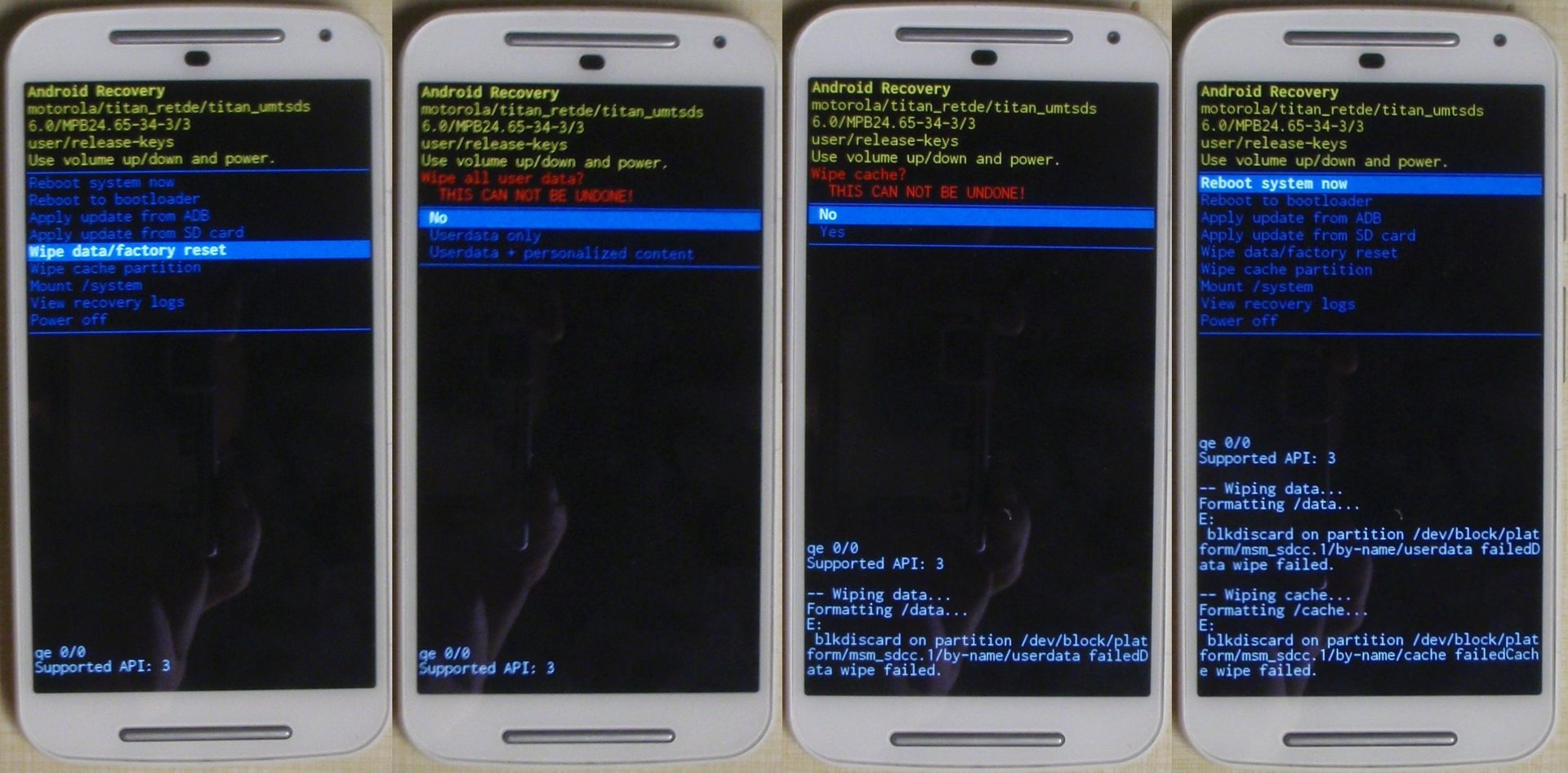

Muss ich vor der Prozedur noch wipen?
Hier gibt es auch "failed"-Meldungenen, die ich nicht deuten kann.
Bild davon im Anhang
