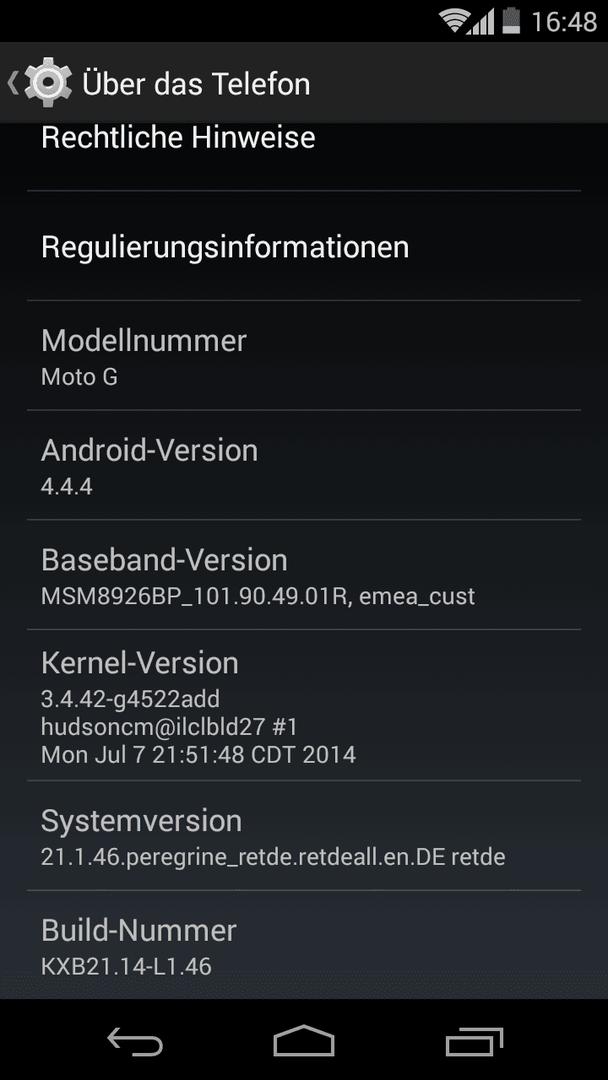

Hab seit wenigen Tagen das Moto G LTE (Android 4.4.4). Hab zusätzlich das Galaxy S3 und flashe da regelmäßig.
Hier bin ich allerdings neu und auch ein wenig verunsichert. Bootloader zu entsperren dürfte kein Problem werden.
Aber ich lese immer wieder das es bei der LTE-Version Probleme beim Aufspielen des Recovery gibt (hier ein Bootloop - da vielleicht
sogar ein Brick). Ich will das Handy nur gerootet haben, brauch kein CustomRom (bin mit der Android-Version zufrieden -
brauch aber LuckyPatcher um die Werbung zu entfernen zu können. Automatischer Flugmodus nachts mit Tasker geht auch nur
mit Root).
Anbei ein Screenshot von der jetzigen Version.
Wenn du dich da mal nicht irrst. Laut xda gibt es genau damit ein Problem, was am Bootloader liegen soll.

War bei dir 4.4.4 der Auslieferungszustand? Ich konnte von 4.4.3 (Moto G LTE) ausgehend den Bootloader problemlos entsperren. Beim Recovery habe ich mich zuerst an TWRP versucht und hatte dabei das Problem mit dem Bootloop; deswegen bin ich dann zu CWM gewechselt.

Orson II schrieb:
Mit - dürfte kein Problem werden - meinte ich eigentlich nur dass ich mit den bekannten Anleitungen klarkomme.
Dass dies schon die erste Hürde darstellt war mir nicht bekannt.
Bootloader entsperren ist kein Problem, das geht nachwievor genau wie beim normalen Moto G
Konnte bei meinem 4G auch problemlos den BL entsperren, dann per ADB ein Recovery flashen und abschließend per zip-file rooten.
Alles easy, ich war nur zu doof ins Recovery zu kommen :)
Die Frage ist nur, von welcher Android-Version aus das bei euch problemlos ging, 4.4.3 oder 4.4.4.
Ich habe ja schon 4.4.4 drauf und hier soll das Bootloader entsperren Probleme machen.
kann ich nicht bestätigen, bei 4.4.4 geht das einwandfrei
hab schon 2 Geräte entsperrt
schon mal richtig gelesen? das es nur das normale Moto G betrifft
