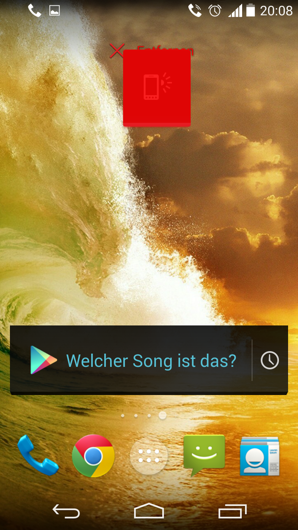

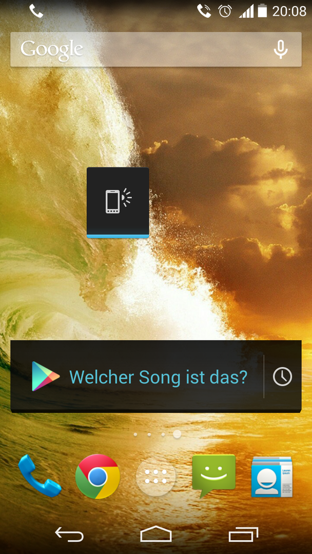

Also Kurzanleitung:
Wenn die LED nicht funktioniert dann wahrscheinlich weil ihr die Migrieren App benutzt habt.
Einfach das LED Widget von Motorola aus dem PlayStore runterladen und das Widget auf einen Homescreen legen, LED aktivieren mit dem Widget, dann das aktivierte Widget wieder vom Homescreen löschen und tadaa.
so habe ich es gemacht.
Siehe Anhang.

ah, das das mit migrieren zusammenhängt ist schon mal ein guter hinweis! hab ich nämlich auch benutzt.
bisher hat das widget nichts gebracht, ich hab jetzt mal ultimate led deaktiviert und das widget nochmal auf den homescreen gepackt, ausgemacht, wieder angemacht und gelöscht.
obs was bringt? sonst versuch ich es nochmal mit widget wieder vom gerät löschen, abermals installieren usw.
sonst das ultimate led wieder ran und ich hab dann bei allen benachrichtigungen außer whatsapp die led an. könnte ich notfalls mit leben...
