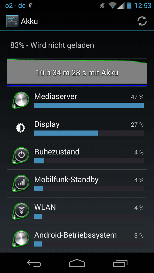

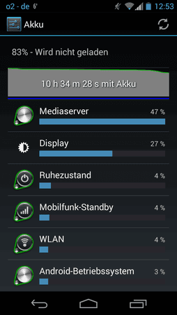

bei mir war es Skype :cursing: der den Mediaserver hat immer oben stehen lassen.
Hab Skype deinstalliert und das Moto G neu gebootet. Jetzt ist der Mediaserver seit dem Neustart nicht mehr aktiv und der angezeigte prozentuale Anteil am Akkuverbrauch sinkt sukzessive.
Vorhergehende Neustarts und Konto-Sync Rücknahmen brachten keine Besserung. :cool2:

Lockdog30 schrieb:
Guck mal bitte unter Einstellung dann Akku und oben sollte stehen Akku Schonfunktion.
Die Option ist bei mir leider nicht vorhanden

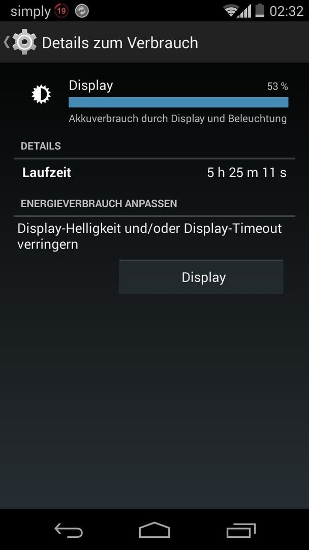

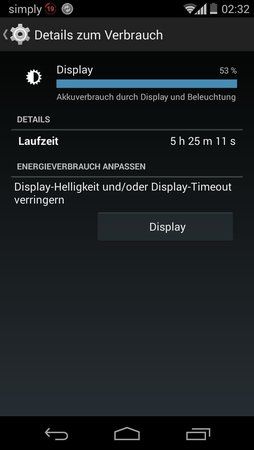

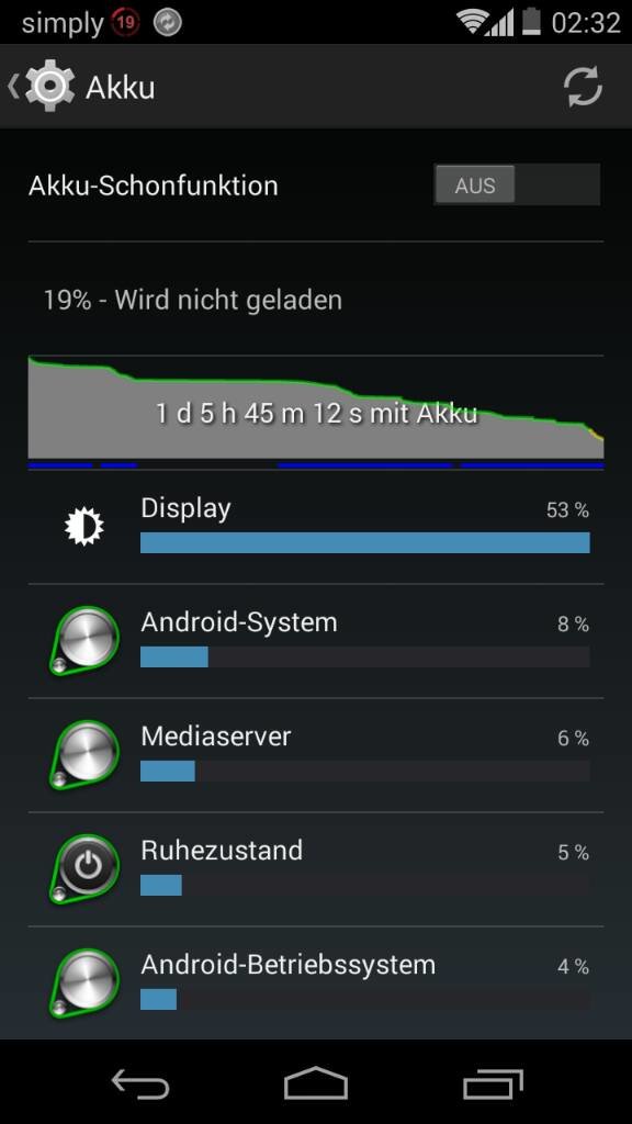

Auch ich bin hoch erfreut über den Verbrauch. Mein Moto G hat erst eine Akkuladung hinter sich und ich habe das Gerät viel benutzt (wie fast immer, bei Neugeräten).
