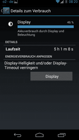

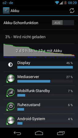

Hier meine Werte von heut morgen, kann nicht meckern:

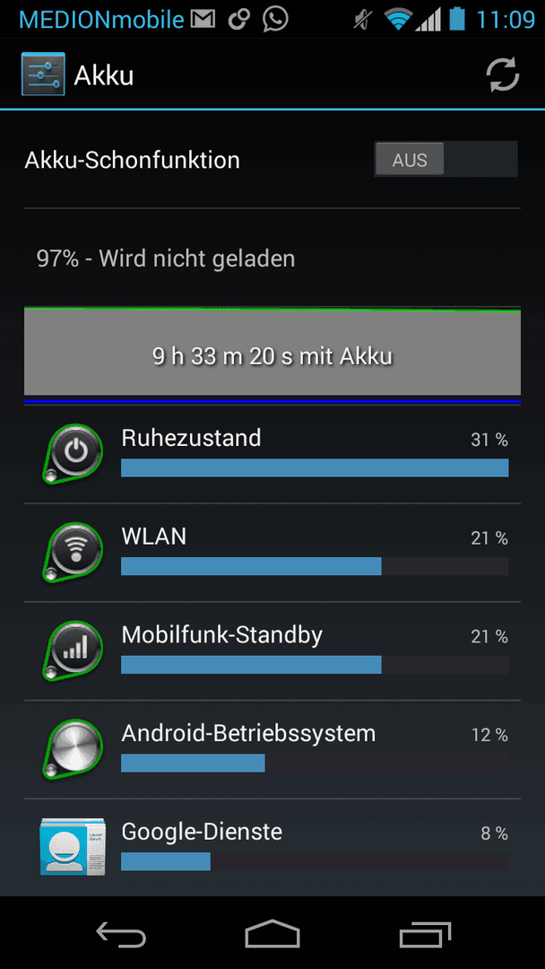

also ich hatte ich übrigens nicht vertan

@ Shaft: ACHTUNG!!! Du hast auch diesen "Mediaserver" Bug. Kommt bei mir auch manchmal vor. Wodurch der ausgelöst wird, weiß ich nicht. Habe die Vermutung das das Blutooth im Auto das aktiviert und nicht deaktiviert.
Neustart schaltet es aus. Frisst halt relativ viel. Ist das "aktiv" dann habe ich 0,8-1%/h
Aber ich habe immer Bluetooth an, WLAN immer an, GPS immer an und verliere über Nacht trotzdem nur 0,4-0,6 % / h was ein guter Wert ist imo.
Und ich hab Facebook, Skype, Whatsapp, Line etc. alles installiert.
Außer dem Mediaserver Bug hatte ich aber sonst noch nichts. Bin absolut zufrieden mit der Laufzeit!
Man muss halt drauf achten, dass man keine Apps hat die den Deepsleep deaktvieren. Gibt ne Schöne Deep sleep widget app die das schnell aufdeckt. :thumbup:
Reaktionen: shaft
