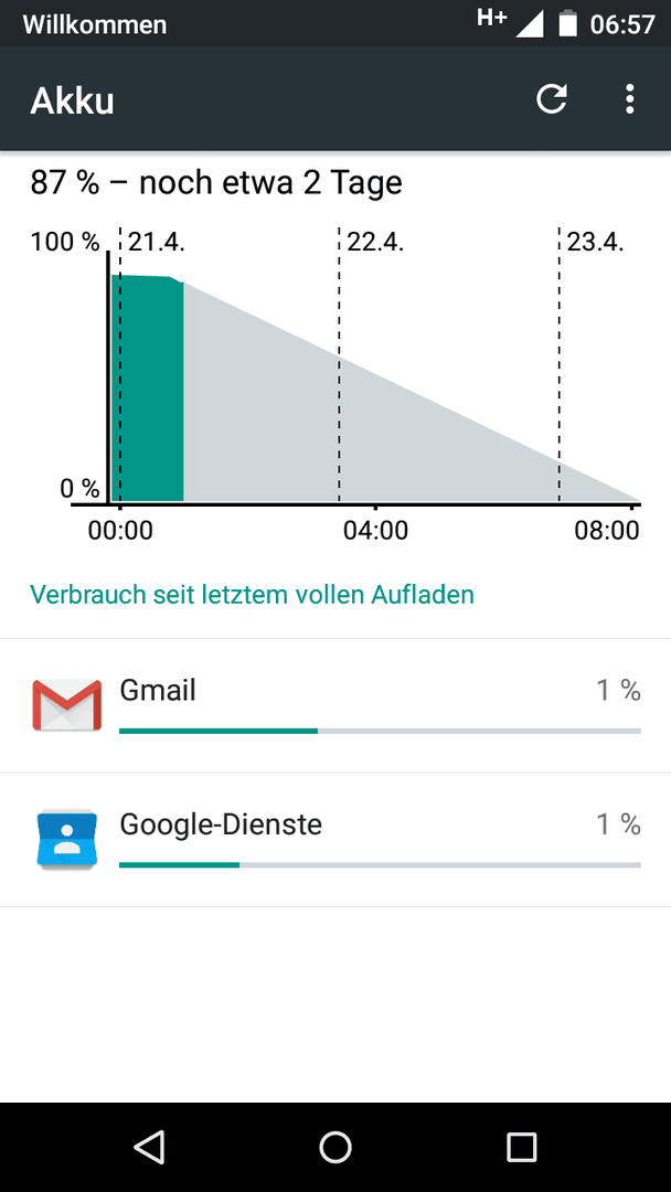

Gibt es eine Möglichkeit den Akku auszuwechseln oder kann man bei dem Gerät gar nichts machen?
Natürlich kann man auch bei diesem Gerät den Akku wechseln; der ist ja schließlich nicht aufgelötet. Aber man muss das Gerät dazu natürlich zerlegen und verliert damit die Gewährleistung. Bei YouTube findet man sicher ein entsprechendes Demontage-Video.
Reaktionen: ErsteReaktion
Kann ich nur bestätigen für das XT1032. Eine Menge sehr kleine Torx-Schrauben sind zu lösen. Der Akku ist relativ leicht aufgeklebt. Vorsichtig lösen!
Für einen normalen Bastler mit guten Augen kein Problem.
Bestellt für knapp 11 Euro bei einem sehr großen Online-Händler.
Das Ergebnis ist beeindruckend. Kam vorher nicht mehr über den Tag, 50% Verlust über Nacht.
Jetzt ist es wieder so, wie mit einem neuen Handy - 2 Tage möglich.
Wenn man den kleinen Akku in der Hand hält, denkt man automatisch: "2 Stück hätte man irgendwie auch noch unterbringen können"
Na ja, dafür lassen sich die Hersteller ordentlich feiern, wenn es mal mehr Kapazität sein soll.
