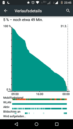

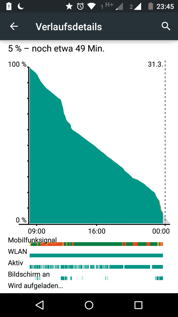

Bei mir ist der Akkuverbrauch richtig schlimm. Ich komme meistens gerade so über einen Tag, auch wenn ich das Handy gar nicht nutze. Ich habe das Handy erst einen Monat und habe es nach Erhalt gleich auf Lollipop geupdatet und in den Einstellungen mit Zurücksetzen auf Werkseinstellungen alles zurück gesetzt um ein frisches Gerät mit Lollipop zu haben.
Das Gerät ist nicht gerootet.
Ist das normal, dass der Verbrauch so abartig ist? Ist das ein Bug in Lollipop? Muss ich das Gerät vielleicht anders zurück setzen um eine fehlerfreie Installation von Lollipop zu haben?
Dein Handy ist fast durchgehend aktiv, obwohl der Bildschirm gar nicht sooft an ist. Irgendwas (wahrscheinlich eine App) verhindert, dass das Handy zur Ruhe kommt. Im besten Fall sollte es eigentlich nur aktiv sein, wenn der Bildschirm an ist.

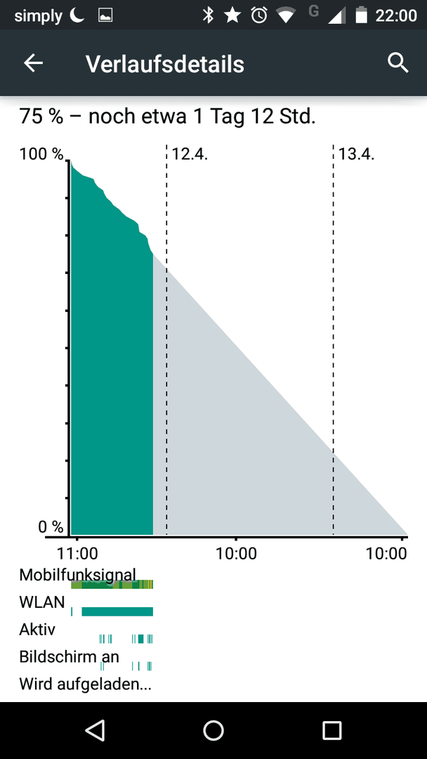

Ich habe nach dem Aufladen in Kombination mit einem gleichzeitig schwachen Mobilfunkempfang (in der Grafik gelb oder orange) einen ähnlich "steilen" Akkuverlauf wie oben abgebildet, allerdings ist die Aktivzeit nur ein Bruchteil von dem obigen Fall. Wenn ich dann das MotoG (1. Generation, mit Lollipop, ohne root) neu starte, habe ich plötzlich einen fast "waagerechten" Verlauf und eine Prognose für bis zu 4 Tage(!), auch wenn dabei der Mobilfunkempfang unverändert schwach/mäßig ist. Ich habe langsam den Eindruck, dass irgendein Prozess im Funkmodul auf "volle Pulle" schaltet, sobald das MotoG ans Netz angeschlossen wird (was an sich ja ok ist), aber nach dem Abstöpseln nicht gebremst/gestoppt wird und weiter fröhlich am Akku saugt als wäre immer noch das Ladekabel angeschlossen. Natürlich ist es kein Akt, das MotoG nach dem Aufladen gleich neu zu starten, nervig ist es aber trotzdem.
