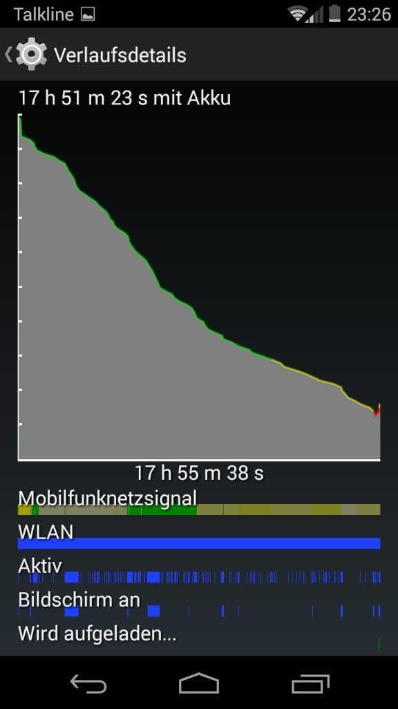

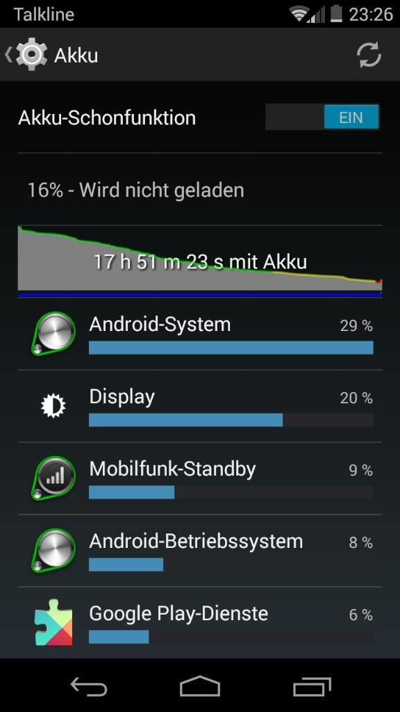

Aber wenn er nur 1 Tag hin kommt und dann 26% Akku für Android hat, ist irgendwas nicht io.
Hier mal zwei Screenshots
Wie lange war denn das Display an?
Mir fallen jedenfalls sofort zwei Dinge auf: Der Empfang ist bei ihm nicht gut und das macht viel aus. Bei mir ist der obere Balken z.B. durchgehend grün.
Als ich Weihnachten bei meinen Eltern war, sah es bei mir genauso aus und da durfte ich täglich laden, obwohl ich es kaum genutzt habe.
Was geholfen hat: Auf "Nur 2G" zu stellen. Ab da hatte ich auch besseren Telefon Empfang und das G hat nicht dauernd nach besserem Netz gesucht. Edge ist dort stabil.
Zum zweiten: Das Phone ist ja fast durchgehend aktiv, obwohl der Bildschirm nicht wirklich oft an war, laut Grafik. Lauter kurze Wakes.
Irgendwas lässt es nicht in den Deep Sleep, wie vermutet.

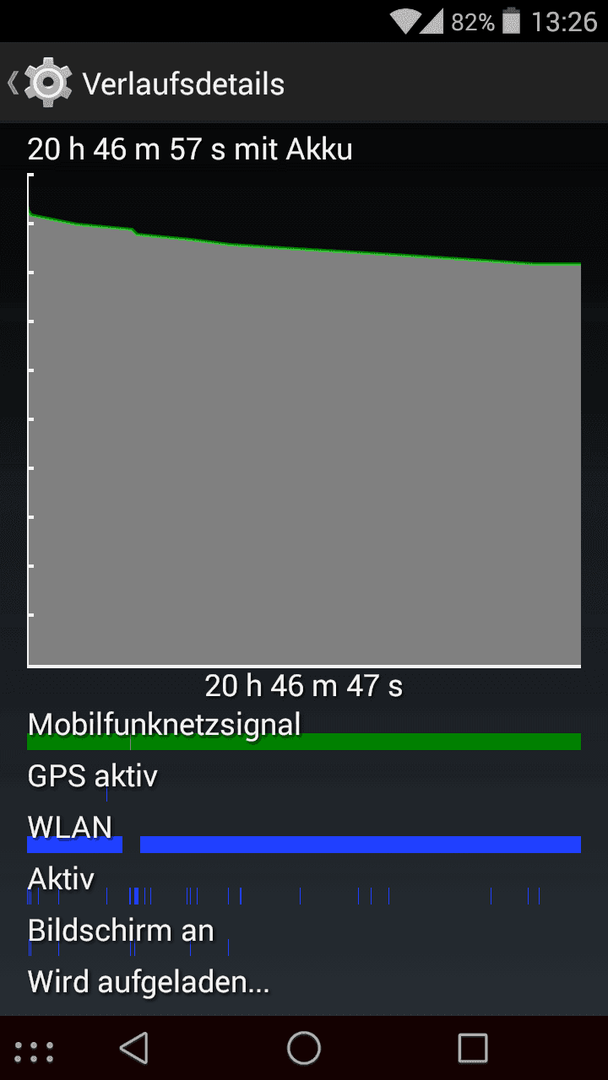

Edit: Ich hänge mal eine aktuelle Grafik von mir an:
Entschuldigung, evtl ist die Frage recht doof: Woran erkenne ich denn, ob mein Handy im "Deep Sleep"-Modus ist?
Da gibt's mehrere Möglichkeiten.
Die einfachste ist wohl die interne Verlaufsgrafik. Guck mal bei dem Punkt "Aktiv" und vergleiche sie mit dem Balken "Bildschirm an".
Da wirst Du deutliche Unterschiede erkennen, in meinen Screenshot und dem davor. Auch bei mir gibt's immer mal wieder kurze Wakes, obwohl der Screen aus ist und ich das Telefon gar nicht nutze. Das ist aber normal, da ich auch einige Syncs aktiv habe. Bei ihm sieht das ganz anders aus.
Optimal wäre es wenn sich beide decken würden. Also Screen On und Aktiv identisch.
Im Idealfall ist das Smartphone inaktiv, also im Ruhezustand (Deep Sleep), wenn der Bildschirm aus ist. In diesem Zustand verbraucht es so gut wie keinen Strom.
Allerdings lässt sich das wohl kaum erreichen, da es immer wieder mal Wakes gibt, zum Beispiel wenn Apps sich synchronisieren oder Daten senden/empfangen.
Nimmt das aber Überhand und die Wakes sind zu häufig, kommt das Phone quasi nie zur Ruhe. Der "Deep Sleep" Zustand wird nicht erreicht, oder nur sehr kurz.
Bei Goom fällt es aber schon auf, dass es immer wieder aufwacht, obwohl der Bildschirm aus ist, er es also gar nicht aktiv nutzt. D.h. das irgendeine App oder ein Dienst ständig werkelt und das G am "schlafen" hindert.
Es gibt natürlich noch genauere Tools, um die Übeltäter zu entdecken, wie z.B. Better Battery Stats. Da ist dann aber etwas Einarbeitung nötig und das erstellen eines genauen Logs nimmt etwas Zeit in Anspruch. Die Verlaufsgrafik ist aber erstmal ein recht guter Anhaltspunkt. Bei mir gäbe es sicher auch noch etwas zu optimieren. Ich bin aber zufrieden, mir reicht das. 82% und knapp 21 Stunden Laufzeit, sind sicherlich in Ordnung.

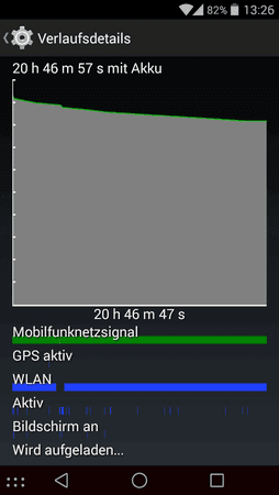

Auch auf die Gefahr hin, dass das etwas offtopic ist... Bei mir (relativ wenig Nutzung) ist der Akkuverbrauch etwas höher als bei 4.4.4.
Prinzipiell nicht so wild, einzig wundert es mich, dass selbst in der Nacht, wo das Handy sogar auf Flugmodus gesetzt war, der Verbrauch relativ konstant war.
Ich hätte erwartet, dass es hier eine Abflachung der Kurve gibt... Es scheint egal ob Flugzeugmodus oder nicht, dass bei Nicht-Benutzung etwa. 1%/Std. verbraucht wird.
Muss das mal weiter beobachten und im Zweifel weiter analysieren. Wenn jemand einen Tipp hat, gerner auch per PN (sofern das hier offtopic ist)...

Das ist doch recht viel, das klingt so als habe sich ein Programm aufgehängt, bevor es einen Dienst beenden konnte. Das passiert schon mal bei Navigationsprogrammen beim Moto G, wie jemand mal berichtete auch bei einigen Geräten unter 5.0.2 (während es bei mir jetzt endlich aufgehört hat).
Aber GPS ist da das erste, was mir einfällt.

Hmm also GPS hatte ich zwar an, aber man sieht es im Screenshot gut, dass es nur kurz genutzt wurde. Aber tatsächlich hatte ich danach vergessen, das GPS abzuschalten - man sieht wie sich auch ab und an WLAN aktiviert hatte, vermutlich um den ungefähren Standort zu ermitteln auch wenn keine App lief, die GPS tatsächlich nutzt.
Heute hatte ich dann ca. 2% pro Stunde ohne dass ich groß was damit gemacht hatte (WLAN die ganze Zeit ganz aus).
Habe gerade neu gestartet und auch GPS abgeschaltet (brauch ich normal eh nicht), mal sehen ob es dann morgen wieder beim normalen Verbrauch landet.
Normal habe ich, weil ich es während der Arbeit fast nicht nutze, an einem Tag so um die 10-15% Verbrauch gehabt (in 4.4.4), da würde ich gerne auch jetzt wieder hin. Heute war ich bei etwa gleicher Nutzung bei 23% Verbrauch...
An sich natürlich Luxusprobleme, aber ich wüsste einfach gerne woran es liegt.
