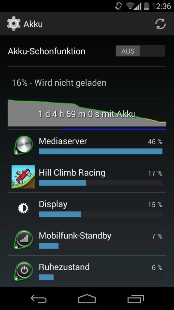

Bei mir hat sich jetzt schon des öfteren der mediaserver aufgehängt.
Ich weiß nur noch nicht warum!

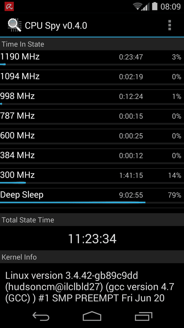

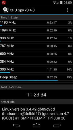

Kann man nachsehen, ob das Moto in den DeepSleep geht?
Grüße
Probier doch mal die App "CPU Spy". Ich habe sie gerade installiert und hänge mal einen Screenshot an.
Ich habe auch 4.4.4 und merke keinen Unterschied im Akkuverhalten zur 4.4.2.
