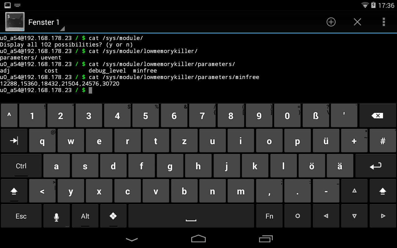

schau mal welche werte du in /sys/module/lowmemorykiller/parameters/minfree hast und setze sie evtl mal so wie auf dem bild (von n7-2012; 1gb ram).
Und schau ggf. mal mit free im terminal ob immer recht viel frei bleibt (mehr als 150,200 mb)

Die Werte entsprechen genau denen, die du angegeben hast. Es haben sich schon mehrere Leute darüber beklagt, dass eine Änderung der Werte in dem Fall nichts bringt; bei mir ist es ebenfalls so. Ich habe mir sogar testweise ein Swapfile angelegt - keine Änderung. Im Logcat steht auch einfach nur "*prozessname* died", falls ein Prozess abgeschossen wird.
"free" liefert mir gerade
Total: 872196 Used: 694236 Free: 177960
Wobei 150k auch nochmal Buffer sind, also läuft eigentlich alles wie es soll. Echt merkwürdig... Ich habe mir überlegt, dass vielleicht irgendein proprietärer Motoroladienst dafür verantwortlich ist, kann jemand meine Vermutung stützen?
