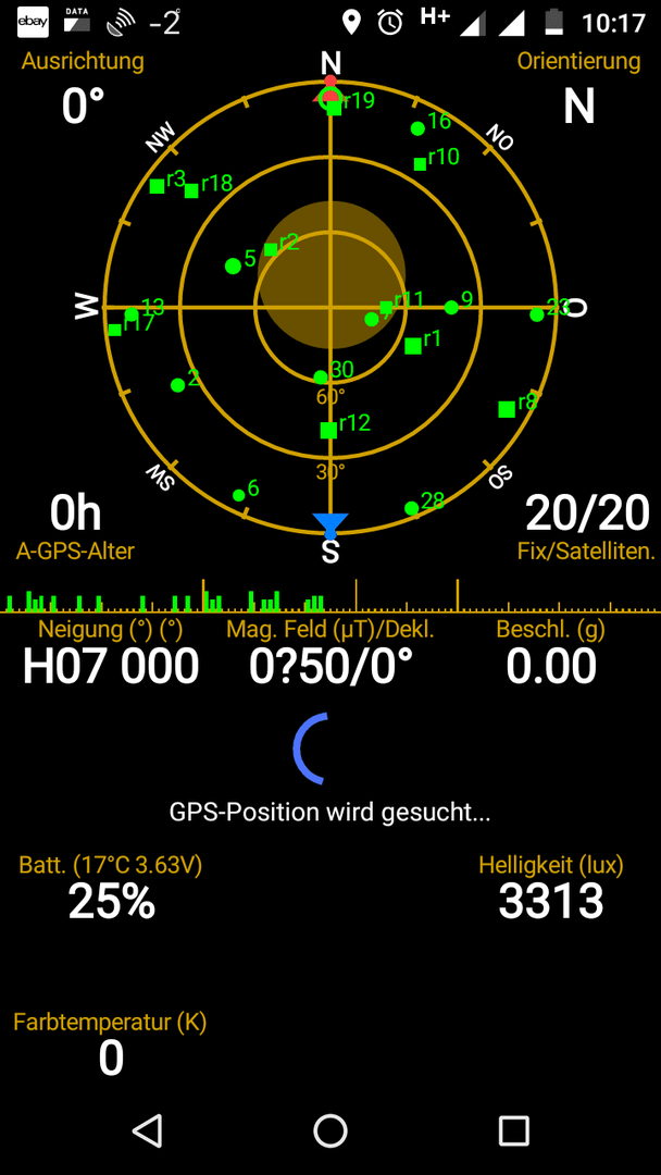

Neuerdings ist mein GPS defekt, vor einigen Wochen ging es noch. GPS-Status zeigt z. B. 15 gefixte Satelliten, aber keine Position. Sämtliche Navis verweigern den Dienst. Kann bitte mal jemand mit Patchlevel 1.1.18 nachsehen, ob es dort läuft?
Also bei mir läuft alles. Das das GPS spinnt ist aber ein bekanntes problem beim G4 Play.
Wenn du keine Garantie mehr drauf hast, nehme nal die Abdeckung ab, Akku raus, Sim Karte usw. dann die Schrauben raus und oben rechts hast du die GPS Antenne. Da biegst du die beiden Kontakte mit einem kleinen Schraubendreher ganz vorsichtig etwas nach oben. Danach solltest du wieder Empfang haben.
Reaktionen: harry5 und tka
Danke, dann kann ich die Software ausschließen. Nach Antennenproblem sieht die Statusanzeige zwar nicht aus, aber egal, es gibt noch Garantie. Das bedeutet vermutlich Reset und einsenden, da werde ich zunächst die Anschaffung des Nachfolgegeräts forcieren.
@tka Bei mir das gleiche. Ich habe seit Anfang Dezember (damals noch Android 6) Probleme mit dem GPS. Im Dezember habe ich das Gerät eingeschickt und repariert zurück bekommen, welche Teile getauscht wurden, habe ich nicht erfahren. Das war mir auch egal, weil GPS wieder funktionierte.
Jetzt im Februar (Android 7.1.1., Patch-Ebene 1.1.18) habe ich wieder kein GPS (siehe Screenshot). Heute bei bestem Winterwetter auf freiem Felde keine Positionsbestimmung.
Aufgeschraubt habe ich jetzt noch nichts, da das Handy grad mal 1 Jahr alt ist. Ich werde es diese oder nächste Woche nochmals einschicken und Rückmeldung geben.

Alle mit GPS-Problemen nach dem Nougat-Update: Probiert mal aus, ob einfach der GPS-Fix jetzt länger dauert.
Hintergrund:
  • Ich hatte die typischen GPS-Probleme des G4 Play (selbst unter besten Bedingungen nur alle paar Minuten für einige Sekunden ein GPS-Fix), was letztendlich im zweiten Versuch ("Uns ist kein grundsätzliches GPS-Problem beim "G4 Play" bekannt; Wir konnten bei Ihrem Gerät keinen Fehler feststellen; laberlügsülz") durch Hardware-Tausch auf Garantie behoben wurde.
  • Seit Nougat dauert der anfängliche GPS-Positionsfix länger - ca. 1 Minute, wobei er fast alle sichtbaren GPS- und Glonass-Satelliten (19/20 oder 20/20) grün anzeigt.
  • Danach ist aber alles okay, d.h. stabiler Empfang mit einer normalen Sat-Anzahl 5/20 bis 10/20 und einer normalen Genauigkeit von wenigen Metern.
  • Ärgerlich, aber wohl (zumindest bei mir) kein erneuter Garantiefall.
