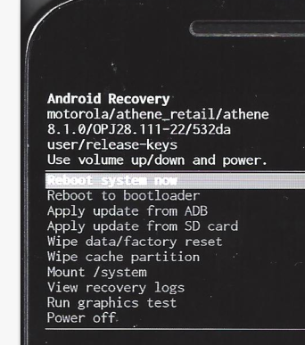

Bin jetzt umgezogen und auf meiner Ubuntu am werkeln. Nach Versuch gestern Abend sieht der Stand so aus:
und getvar siehe Datei.
Also stellt sich die Frage: Was habe ich, was brauche ich und wo finde ich es ?
.... ach ja. Der Hintergrund ( ich sag mal der SplashScreen ) beim Bootversuch ist jetzt weiß mit einem türkisen "moto", für eine Sekunde gefolgt von dem alten ( blau mit rotem M im roten Kreis )

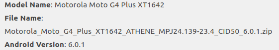

Hier
Download Motorola Stock ROM for all models (Latest Firmware)
finde ich nur

@coraMoto Such doch mal die Logs des LMSA Tools raus und lad sie als Textdatei hier hoch. Wie man sieht, ist deine Recovery Android 8, während der Bootloader (laut getvar) noch auf Android 7 steht.

Also, die Version deines Bootloaders (laut fastboot getvar all) ist moto-msm8952-B1.09. Somit ist er auf jeden Fall schon auf Android 8. Bei Android 7 wäre die Version B1.05. Das konnte ich anhand dieser Firmwares von XDA im Infotext der jeweiligen ZIPs nachvollziehen. Das sind zwar keine RETEU-Versionen, ist aber für den Bootloader unerheblich, da er unabhängig vom Softwarechannel immer gleich ist.
Bedeutet für dich, du darfst keine Android 7 Firmware flashen, denn der Bootloader kann nicht ohne weiteres runtergestuft werden. Ganz besonders nicht, wenn er gesperrt ist. Wäre das also schon mal geklärt!
