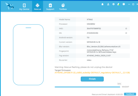

Versuch doch mal, ob das Lenovo Rescue Tool dir weiterhilft. Lade dir einfach die aktuelle Version herunter, die auf der Seite geforderte Seriennr. musst du nicht eingeben.
Hallo chrs267
Das war ja ein superTip. Leider aber nach 3 Vesuchen ( Tool Success ) bootet das G4 noch nicht.

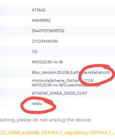

Du benutzt eine US Version Firmware... Ich tät das nicht...
Hast du definitiv eine US Version xt1642?
... verwirrend für mich...
@cptechnik Das ist keine US-Version. Unten steht doch reteu.

Ich kenne dieses Windows-Tool nicht, ich weiß nicht was die Anzeigen bedeuten, ich weiß nur eins... Wenn das Gerät ein US Gerät ist und man versucht eine EU-Version zu flashen, klappt das nicht - und umgekehrt... Es sind unterschiedliche Geräte.
Was das Tool anzeigt und von dir rot eingekreist wurde, ist der aktuelle Stand des Handys. Die Firmware, die geflasht wird, ist ganz unten in gelber Schrift dargestellt. Er hat Android 7 drauf und das Tool will Android 8 flashen. Diese Firmware braucht er nun.
Dann... Ist jetzt US drauf und er will reteu flashen ...
Meiner Kenntnis nach ist ein mischen nicht so einfach möglich.

Wenn jetzt offiziell Android 7 drauf war, würde ich auch wieder versuchen 7.0 zu flashen. Wenn die dann erfolgreich läuft, kann man immer sich noch überlegen 8.0 zu flashen.
