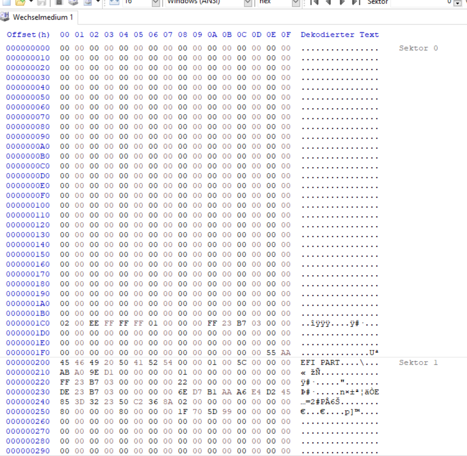

@BOotnoOB
Leider bekomme ich bei diesem Tool nur die komplette Speicherkarte geöffnet.
Sieht dann so aus.
Kann ich dann nur die Zeilen im Sektor 0 ändern?

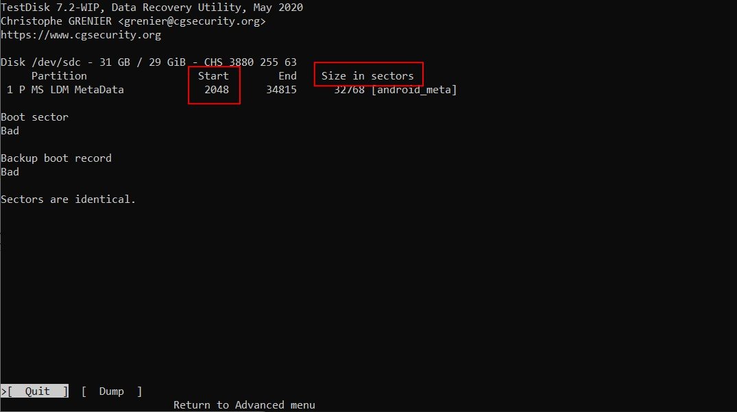

@Campingo Wenn du die ganze Karte öffnest, musst du folgendes berücksichtigen:
Als erstes (Sektor 0 - 2047) kommt der Bereich der Metadaten der Karte. Danach (s. Screenshot), kommt die 1. Partition (Sektor 2048 bis 34815) und dann die 2. Partition, die den Rest einnimmt.
1 Sektor = 512 Byte
@Campingo Normalerweise sollte irgendwo die Option vorhanden sein "direkt zu Addresse gehen..." o.ä. Die Addressen sind die Zahlen ganz links. Du musst zur "100.000" (in Hexadezimal).

@BOotnoOB
Habe jetzt gerade einmal alles eingetragen auf der SD Karte. Leider bekomme ich es nicht gespeichert.
Wenn ich die Karte Entferne und wieder neu einlege ist alles in diesem Sektor wieder 0

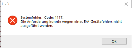

Davor wollte ich ein komplett Update der Karte vorher machen, doch hier erscheint die unten stehende Fehlermeldung.
Jetzt weiß ich nicht ob er bei einer Änderung der Daten nur die einzelnen Sektoren neu beschreibt oder dann versucht die ganze Karte neu zu beschreiben und sich dann etwas zerschießt.
Das Backup wird aber mit 31.914.983.424 Bytes auf der Festplatte angelegt

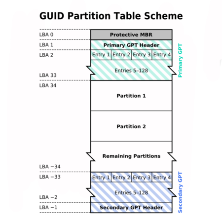

Die ganze Karte ist aktuell - vom Aufbau her - wie ein USB-Bootstick formatiert (s. Anhang). Die dortigen Partitionen 1+2 entsprechen deiner Karte.
Was du jetzt ändern willst, ist der Bootsektor der Partition 1, damit die Daten der Karte (Partition 2) geladen werden können. Du kannst dort durch falsche Eingaben nicht die Daten auf Partition 2 löschen. Um diese Partitionen zu zerstören, müsstest du weitet oben im Bereich LBA 0-33 ansetzen.
Außerdem ist momentan der komplette Bootsektor auf 0 gesetzt und schlimmer kannst du es jetzt auch nicht mehr machen.
Du könntest dir aber ein Klonprogramm runterladen, um ein 1:1 Image der Karte zu erstellen.
Was du auf deinem Screenshot vom Hexeditor siehst, entspricht auf dem Bild LBA 0+1.
