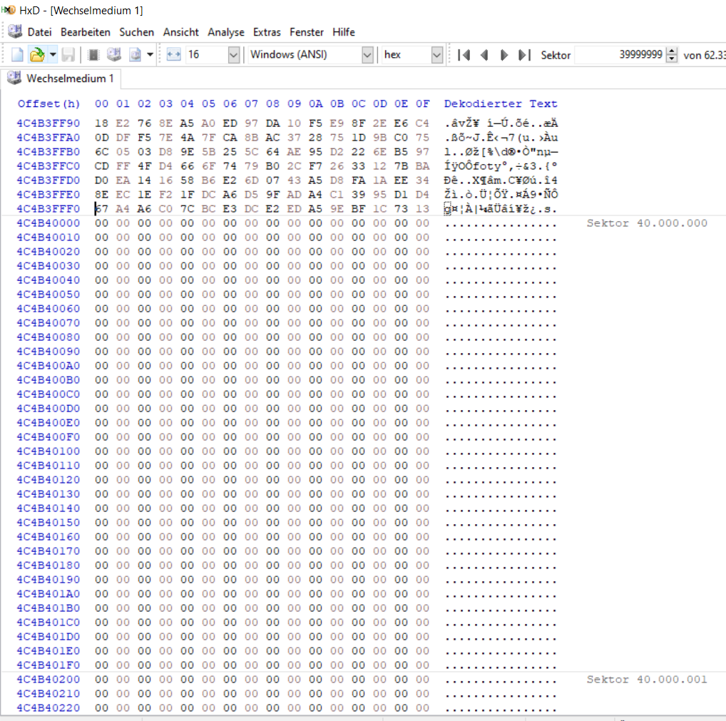

Lese ich dann das eingespielte Backup auf der neuen Karte aus, fehlen ab ca. Sektor 45 000 000 die Daten. Es wird nur noch 0000
Das konnte ich auch schon feststellen, als ich unter Windows mit HxD die alte Karte angesehen habe. Ab ca. diesem Sektor bekam ich eine Fehlermeldung.

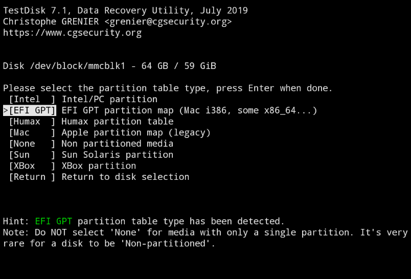

@Campingo Du könntest noch eine Kopie über Testdisk erstellen. In Post #7 siehst du auf dem Screenshot unten die Option "Backup". Damit erstellst du auch ein Image, genauso wie bei einem Klonprogramm.
@BOotnoOB
das habe ich gerade einmal ausprobiert. Hat aber nicht funktioniert.
Meine Reihenfolge war:
-Programm starten
-Im ersten Fenster
>[ Create ] Create a new log file
-Im zweiten Fenster
Disk /dev/sdc - 31 GB / 29 GiB - SDHC
-Im dritten Fenster
>[EFI GPT] EFI GPT partition map (Mac i386, some x86_64...)
_Viertes Fenster:
>[ Analyse ] Analyse current partition structure and search for lost partitions
-Dann kam das fünfte Fenster wie in '7 zu sehen. Dort bin ich auf Backup gegangen
Dann habe ich das Fenster wie im Anhag zu sehen bekommen.
Doch wie geht es weiter? Mit Enter passiert nichts

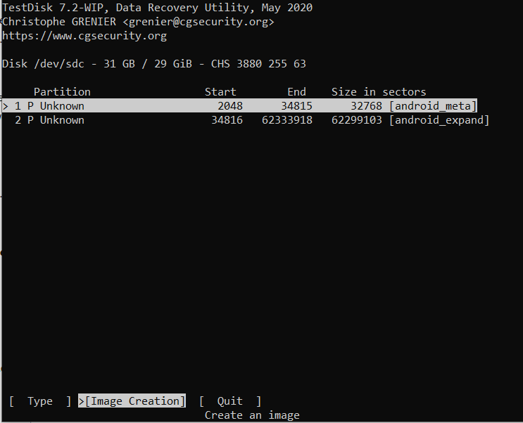

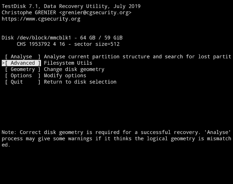

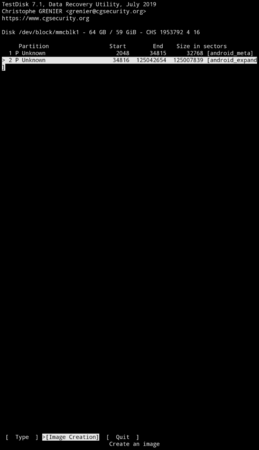

Zu dem Backup: Die Option schreibt nur die einzelnen Partitionen in eine Textdatei, also kein Image. Dazu musst du über "Advanced" gehen (s. Anhang). Auf dem letzten Screenshot siehst du dann unten "Image creation". Ist das ausgewählt, musst du nur noch den Speicherort bestimmen und mit "C" bestätigen. Testdisk fertigt dann ein Image der ausgewählten Partition an unter dem Namen "image.dd".

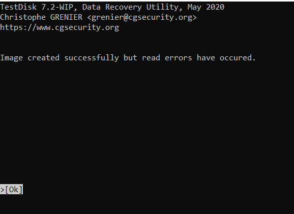

@Campingo Hat das mit dem Image geklappt?
Dein testdisk.log zeigt zwar unten jede Menge Fehler an, aber in meinen Augen ergeben diese Meldungen keinen Sinn. Testdisk versucht Sektoren zu lesen, die über die Kapazität der Karte hinausgehen. Die Anzahl der Sektoren ist ganz zu Beginn im zweiten Block der Karte festgelegt.
Vielleicht hängt es damit zusammen, dass der letzte Teil der Karte nicht lesbar ist. Aber die Beschreibung des Fehlers deutet jetzt nicht darauf hin.

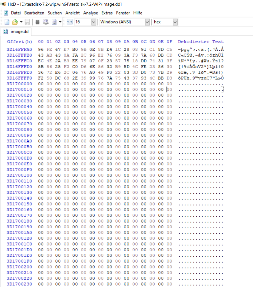

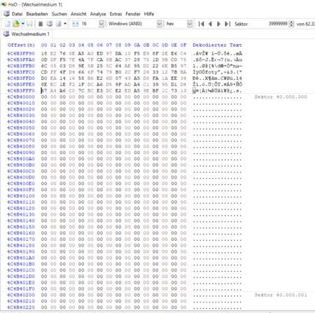

@BOotnoOB

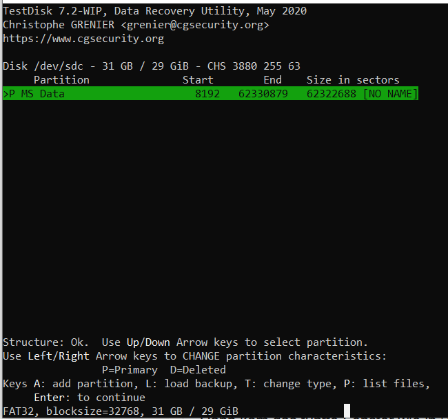

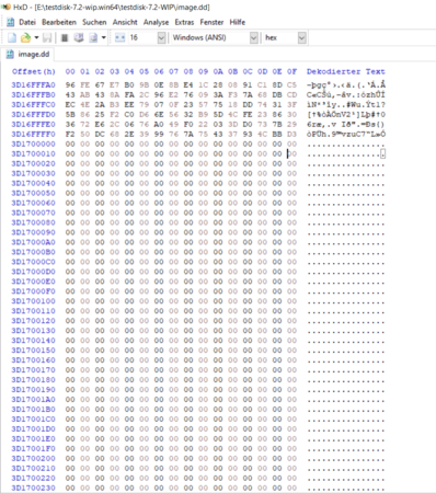

Image.dd wurde erstellt (1). Aber auch hier werden an ca. der Hälfte des Backps nur noch 0 angezeigt. (2)
Auf der neuen Karte auf welche ich mit Linux aus Backup aufgespielt habe, werden ab genau Sektor 40 000 000 keine Daten mehr angezeigt (3)
Ich habe noch keine Möglichkeit gefunden das Image mit Testdisk wieder auf die neue Karte zurückzuspielen. Geht das nur mit Linux und dd, oder auch direkt mit Testdisk?

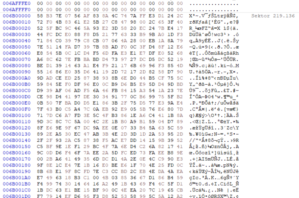

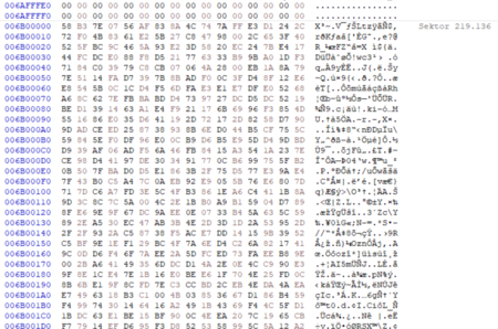

@BOotnoOB
Habe mir die Daten gerade noch einmal angesehen.

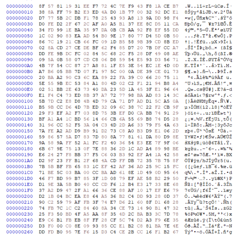

Dabei ist mir aufgefallen, dass die Daten welche ich mit Linux und dd ausgelesen habe, sich von denen welche ich mit Testdisk ausgelesen habe unterscheiden.
1 ist dd, 2 ist Testdisk
Bei 1 fangen die Daten beim Sektor 219 136 an
Bei 2 habe ich nur die Partition 2 ausgelesen
Die Einträge unterscheiden sich aber komplett. Wo fängt denn die erste Partition an?
@Campingo
Deine Karte ist folgendermaßen gegliedert:
1. Partitionstabelle (GPT) der SD-Karte
Start: 0x00 // Sektor 0
Ende: 0xfffff // Sektor 2047 => 1 MiB
2. android_meta
Start: 0x100000 // Sektor 2048
Ende: 0x1fffff // Sektor 34815 => 16 MiB
3. android_expand
Start: 0x1100000 // Sektor 34816
1 Sektor = 512 Bytes
Bsp.: Ende Sektor 2047 = 1.048.576 Byte = 2^20 =
100.000 (hex) = 1 MiB
Wie hast du den "dd"-Befel genau eingegeben?
Wie groß ist das Image geworden mit dem Befehl?
Du musst bedenken, die ganze Karte wird (laut Screenshot 3, unter Linux evtl. anders) den Pfad /dev/sdc haben. Während die beiden Partitionen mit /dev/sdc1 und /dev/sdc2 im System hinterlegt sind. Das muss bei "dd" berücksichtigt werden. Mit Testdisk hast du also ein Image von /dev/sdc2 erstellt.
Warum der "dd"-Befehl quasi erst mittendrin angefangen hat, kann ich mir so auch nicht erklären. Ich weiß aber auch nicht, wie du den Befehl genau eingegeben hast.

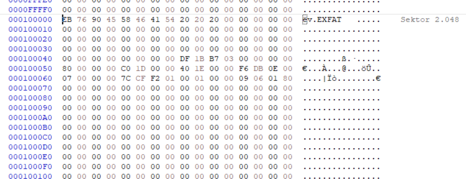

@BOotnoOB
Habe mir das ganze heute Morgen noch einmal gemacht.
Ein Image welches ich mit Linux erstellt und wieder eingelesen habe, habe ich so erstellt:
Erstellt: dd if=/dev/sdb of=~/SDKarte.img
Zurückgespielt: dd if=~/SDKarte.img of=/dev/sdb
Das Image welches ich mit Testdisk erstellt habe, habe ich ja nur von Partition 2 erstellt.
Dann habe ich die neue Karte formatiert als exFAT, sodass
Mit Linux dann dd if=~/image.dd of=/dev/sdb2 zurückgespielt
Allerdings habe ich jetzt das Problem, dass dieses schon im Sektor 2048 anfängt. Der Sektor Android Meta, welchen ich ja händisch einfügen muss, da auf der origianl Karte nicht vorhanden, passt nun aber nicht mehr.
Nun wollte ich vor das Backup welches ich mit Testdisk erzeugt habe noch die android_meta Sektion vorhängen.
Dabei ist mir folgendes aufgefallen:
Ich habe noch einmal die Original Karte eingelegt und festgestellt, dass schon ab Sektor 8224 Daten auf der Karte vorhanden sind.
Das passt ja dann nicht, da dise sich ja im android_meta Sektor befinden
Das Image mit dd ist 11,9GB groß
Das mit Testdisk 31,9GB
Warum hast du die neue Karte als exFAT formatiert? Die beschädigte Karte ist ja auch nicht als exFAT, sondern als EFI-Partition (nur den ersten Abs. lesen) formatiert.
Durch das exFAT-Format hat die Karte nur noch die eine Partition. Du hast jetzt durch den Befehl erst /dev/sdb2 auf der Karte erstellt. Der Sektor 2048 wurde wahrscheinlich deswegen als Start gewählt, weil /dev/sdb2 nicht gefunden wurde und stattdessen /dev/sdb1 genommen wurde, der Beginn der einzigen Partition auf der Karte.
Mit "dd" musst du vorsichtig sein, da der Befehl ohne Warnung alles Bit für Bit überschreibt.
Das können noch Datenreste sein, die vor der Formatierung als interner Speicher drauf waren. Das habe ich bei meiner Karte auch gesehen.
