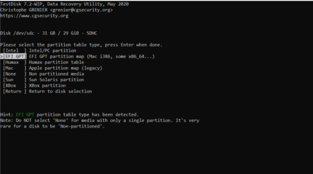

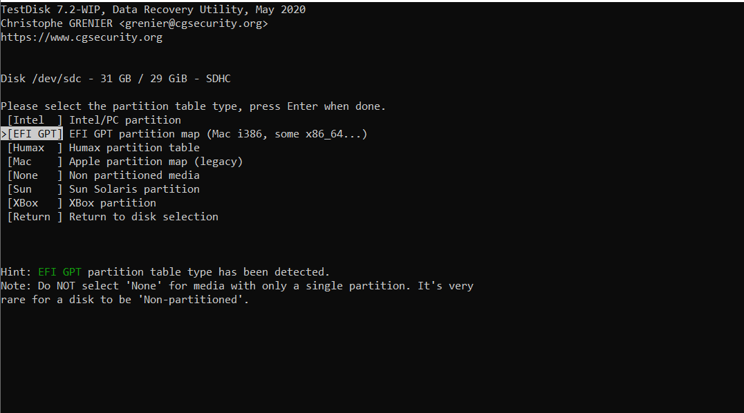

Testdisk erkennt die Karte schon einmal.
Ich bin mir jetzt aber unsicher was ich hier auswählen muss. Passt EFI GPT?
@Campingo Nimm das, was voreingestellt ist. Das Tool ist so ausgelegt.
An Daten wirst du wegen der Verschlüsselung nicht drankommen. Aber vielleicht kann das Tool einen Fehler bzgl. Bootpartition/-sektor o.ä. finden.
Sei dir nur im Klaren darüber, dass hier vorgenommene Änderungen/Fehlerbehebungen 1. keine Garantie sein müssen, dass die Karte wieder funktioniert und 2. nur in Verbindung mit Datenverlust wieder rückgängig gemacht werden können.

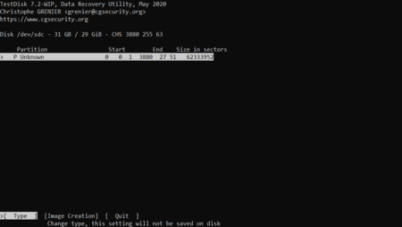

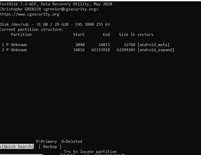

Die Karte wird auch mit Testdisk erkannt. Es sind zwei Partitionen vorhanden.
Beide werden aber mit Unknown angezeigt.
Ist das Normal da die Karte verschlüsselt ist?
Wenn nein, wie bekomme ich das wieder hin?

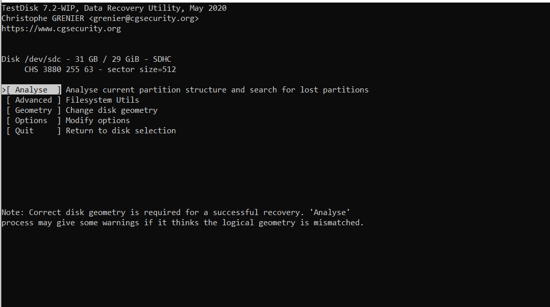

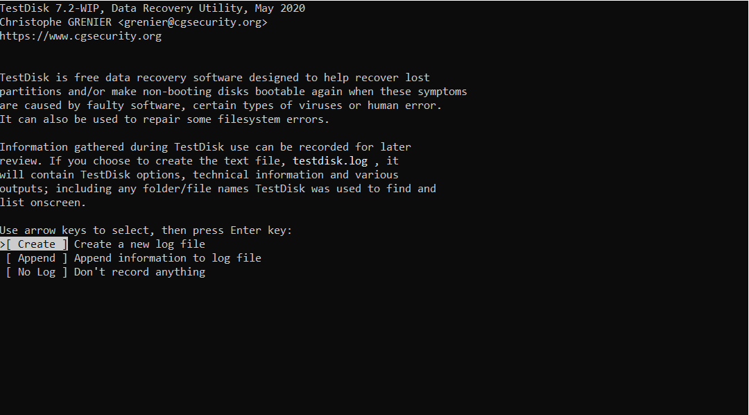

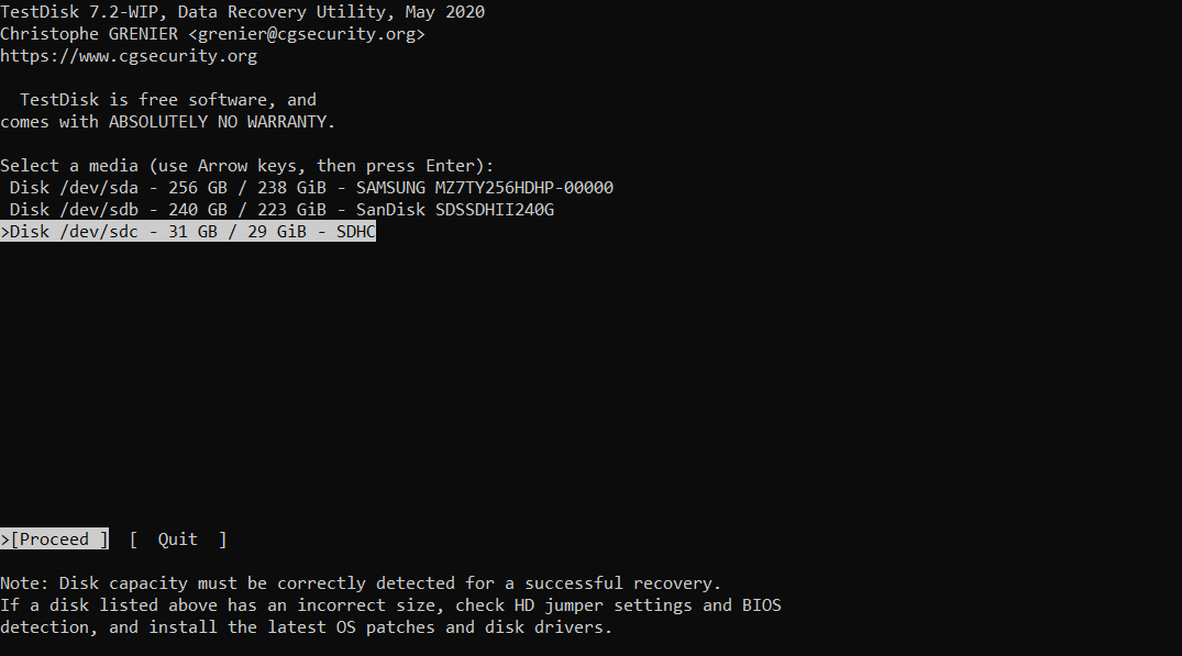

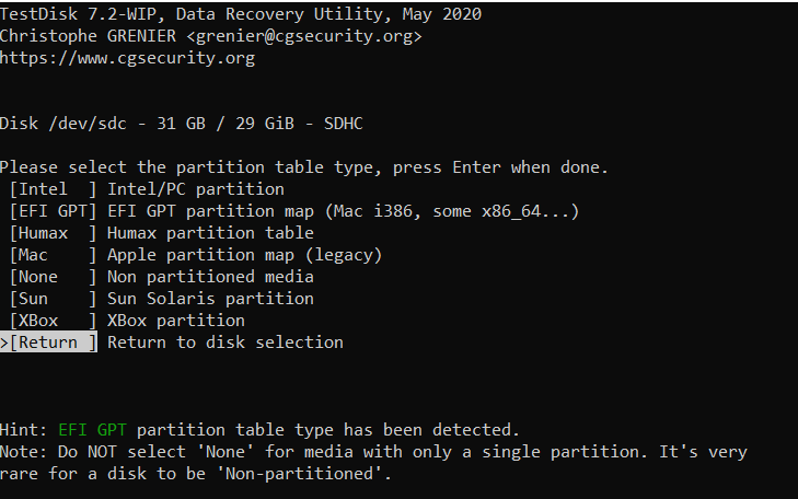

@Campingo Hast du zu Beginn "none" gewählt oder war etwas anderes markiert?
@BOotnoOB
Habe es in dieser Reihenfolge durchgeführt

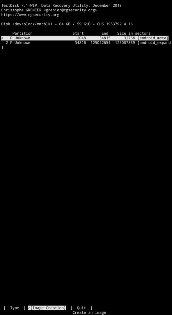

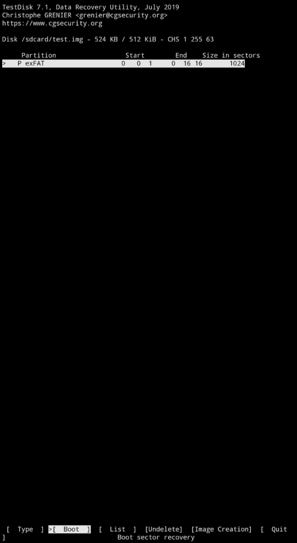

Die erste Partition "android_meta" ist im selben Format, wie die Karte ursprünglich auch. Also mit großer Wahrscheinlichkeit exFAT.
Hab mir ein Testimage erstellt mit exFAT und wenn ich zu Beginn "none" auswähle, kan ich den Bootsektor checken lassen.

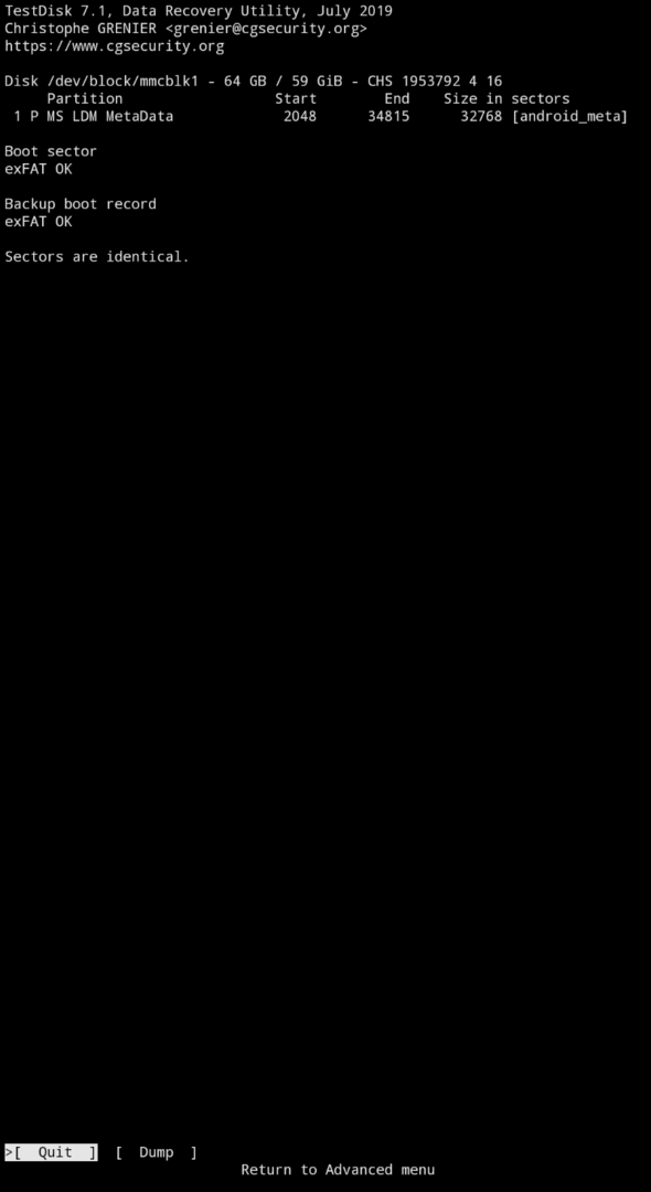

Wähle ich "none" sieht es bei mir so aus.
Dort habe ich keinene Boot Auswahl
@Campingo So, hab auch eine Karte als intern formatiert, um das alles besser nachvollziehen so können. Ich nutze das Tool direkt über mein Handy in einer Terminalapp mit root. Deswegen kommen wir auch auf verschiedene Ergebnisse.
Bei dir wird die Karte als /dev/sdc angezeigt (Linux-Schreibweise, da Testdisk ein Linux-Tool ist), obwohl sie unter Windows nur einen Laufwerksbuchstaben (E:, F: etc. ) hat/haben würde. Testdisk kann das aber nicht so darstellen.
Um auf mein Ergebnis zu kommen müsstest du /dev/sdc1 öffnen, was aber nur über die Eingabeaufforderung möglich ist. Die 1 deswegen, weil es hier um die 1. Partition (android_meta) geht.
Daher hier ein kleiner Umweg, um es auch bei so zu öffnen, ohne Eingabeaufforderung.
1. Mit Testdisk die Karte öffnen und EFI GPT auswählen.
2. Advanced wählen, woraufhin die Ansicht wie auf dem Screenshot zu sehen sein sollte.
3. Ganz unten die Option Type wählen, während die Partition P1 android_meta markiert ist.
4. In der Liste MS LDM MetaData und dann exFAT wählen.
5. Jetzt sollte unten als Option Boot erscheinen.
@BOotnoOB
Danke für deine Hilfe.

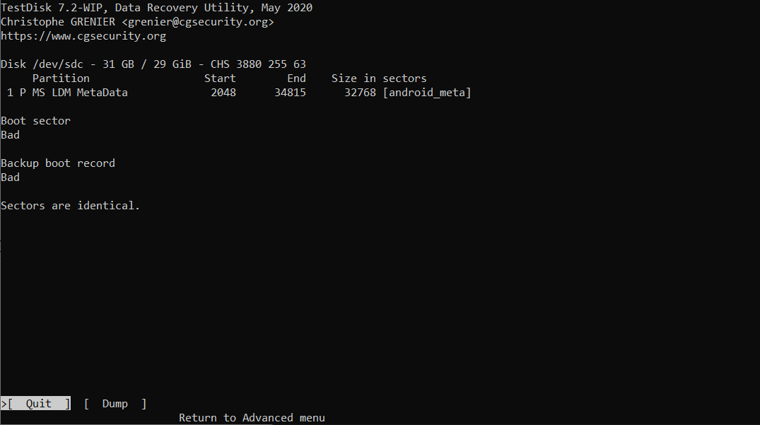

Habe das ganze jetzt so ausgeführt wie beschrieben.
Leider bekomme ich nur Boot sector Bad und Backup boot record Bad
@Campingo Bei mir sieht es so aus. Scheinbar haben wir also den Fehler gefunden. Jetzt müssen wir schauen, was man da machen kann.
Ich versuche was herauszufinden und melde mich auf jeden Fall wieder. Nur verschieben wir das wohl besser auf morgen, wenn ich mir die Uhrzeit angucke... :)

Du könntest mir noch den Gefallen tun und unten auf Dump den Bootsektor anzeigen lassen. Den Output irgendwie mit copy & paste in ein leeres Textdokument und hier uploaden.

@Campingo Was du mir kopiert hast, ist nur die erste Seite. Ist aber nicht schlimm. Trotzdem sagt das schon viel aus, da eigentlich nicht alles auf 0 stehen darf. Genau dort am Anfang sind eigentlich die wichtigsten Informationen gespeichert. So wie im Anhang müsste es normalerweise aussehen. Jedesmal, wenn ein * angezeigt wird, wiederholen sich die Einträge von der Zeike davor.
Testdisk könnte es fixen, wenn das Backup des Boot Sektors intakt ist. Aber das ist auch zerschossen bei der Karte. Ich weiß nicht, ob das repariert werden kann.
