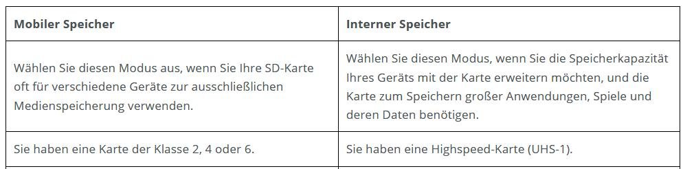

Hier im Thread geht so gut wie niemand darauf ein, ob die angefragten, zu verwendenden Karten als interner Speicher oder als externer Wechselspeicher formatiert werden sollen oder formatiert wurden.
Für den Hersteller scheint es ein himmelweiter Unterschied zu sein.
Man muss die Karte genau für den Einsatzzweck "interner Erweiterungsspeicher" oder "externer Wechselspeicher" kaufen, denn die für Beides geforderten Spezifikationen unterscheiden sich sehr stark.
Mir wurde aufgrund einer Anfrage mitgeteilt, und auch dein deep link gesetzt dass wenn die Karte als "interner Erweiterungsspeicher" genutzt werden soll, maximal die Klasse UHS1 genutzt werden kann.
Schnellere Karten werden nicht unterstützt.
Für mich ist der "interne Erweiterungsspeicher" nicht interessant, doch wenn ich mich umschaue sind in 64 GB meist UHS3 Karten zu finden.
Alte UHS1 Karten kann man in 64 GB aber auch noch kaufen. Wie es bei128 GB aussieht weiß ich nicht.
Mich wundert, das bei einem 2017er Gerät nicht alle in 2016 schon verfügbaren Spezifikationen verwendet werden können.
Jetzt aber noch zu einem wesentlich wichtigeren Punkt, dem zumindest für mich interessanten "externen Wechselspeicher".
Damit ist eine SD-Karte gemeint, die man nach Bedarf entnehmen kann, ohne dass das Handy nicht mehr funktioniert.
Eben als normale Speicherkarte für Fotos, Video, Karten, Dateien, etc.
Im Jahr 2017 klingt es unglaublich, aber für diesen Speicher sollen max. Karten bis Class6 erlaubt sein, also Karten von vor vielen Jahren.
Wo finde ich eine Class6 SD-Karte in 128, 64 oder 32 GB und was kostet sie im Vergleich zu einer UHS3?
Wie sind eurer Erfahrungen mit SD-Karten, die als "externer Wechselspeicher" genutzt werden?

Die Fa. Motorola habe ich darum gebeten, mir der vorgeschriebenen Spezifikation bis max. Class6 entsprechende Kartenmodelle in 128 und 64 GB zu nennen.

Auch hatte ich nicht nach einer Karte für den internen Speicher, sondern ausschließlich nach einer Karte für den externen Wechselspeicher gefragt.
Frage ans Forum:
Gibt es solche Karten überhaupt?
Für den "externen Wechselspeicher" sind nur Karten bis Class6 freigegeben.
Motorola/Lenovo schreibt mir etwas zu Karten für den internen Speicher, was ich überhaupt nicht angefragt hatte.
Das ist für mich etwas enttäuschend, passt für mich aber ins Bild, wenn man die Motorola HP mit der von Samsung vergleicht.
