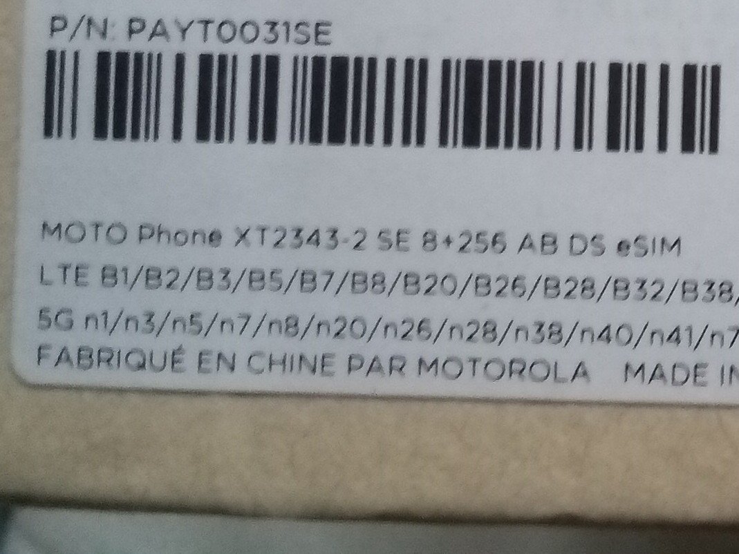

Vergleich mal die 5G Bänder meiner Schachtel mit deiner. Das letzte 5G Band ist n78

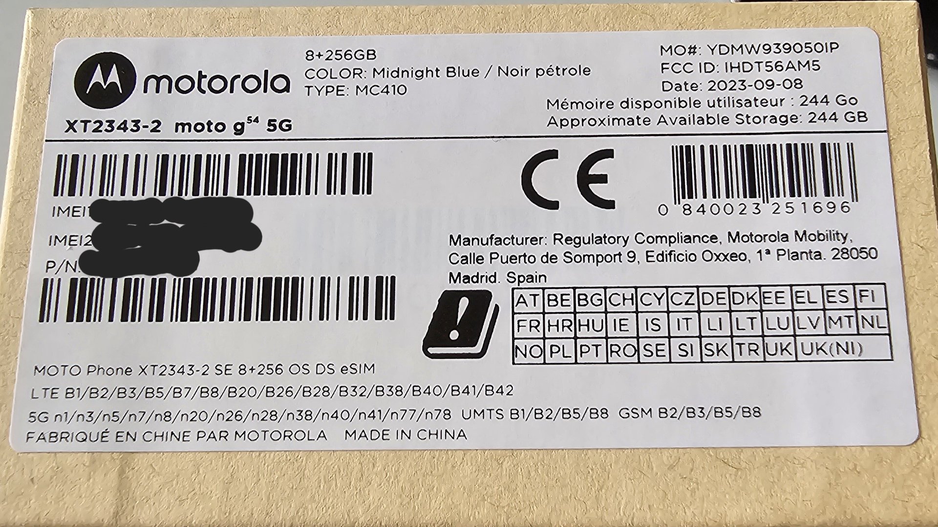

@KalleMerkt Bänder sind die selben. Ist auch ein Gerät für den deutschen Markt. Keine Ahnung was es hat. Entweder defekt oder es ist noch niemanden aufgefallen, dass die Performance des Modems so dermaßen schlecht ist.

Mach mal lieber die Imei Nummern bei deimem Bild weg.
Reaktionen: franksamsung und Jorge64
Warum? Er hats doch zurückgeschickt :laugh:

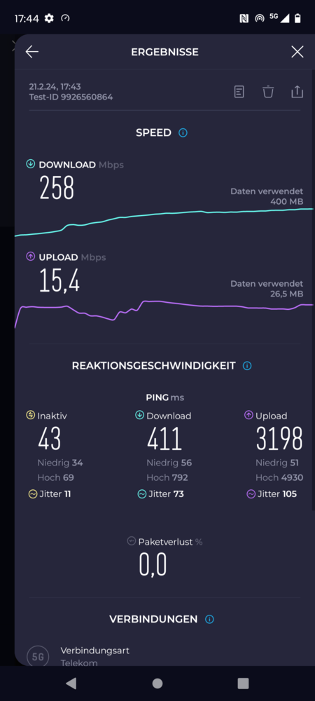

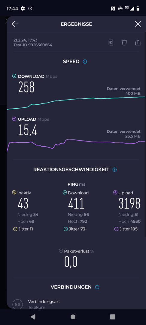

So, habe heute mein anderes Gerät geliefert bekommen. Das sieht erheblich besser aus, was die Geschwindigkeit betrifft.
