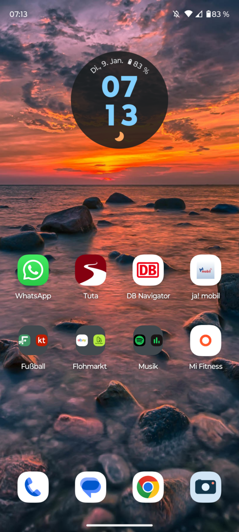

Danke für den Tipp @kanow17 aber ich glaube ich habe keine App die sehr am Akku zieht. Ich lade sowieso nur immer die nötigsten Apps runter und alles was nicht mehr benötigt wird, fliegt direkt herunter. Jedoch habe ich dennoch ein Screenshot angehängt, eventuell sieht da jemand doch ein starken Verbraucher, den ich bisher nicht gesehen habe, eventuell aus eigener Erfahrung.
Ich muss dazu sagen dass die Mi Fitness App nur 1-2 mal am Tag zum manuellen synchronisieren genutzt wird und nicht 24/7 läuft. Zudem die App neben Spotify ist Stats.fm falls diese nicht bekannt ist, da kann man seine Streaming Statistik von Spotify anschauen, habe ich erst seit kurzem ist also auch nicht für das Problem verantwortlich, da dieses seit Anfang an besteht.

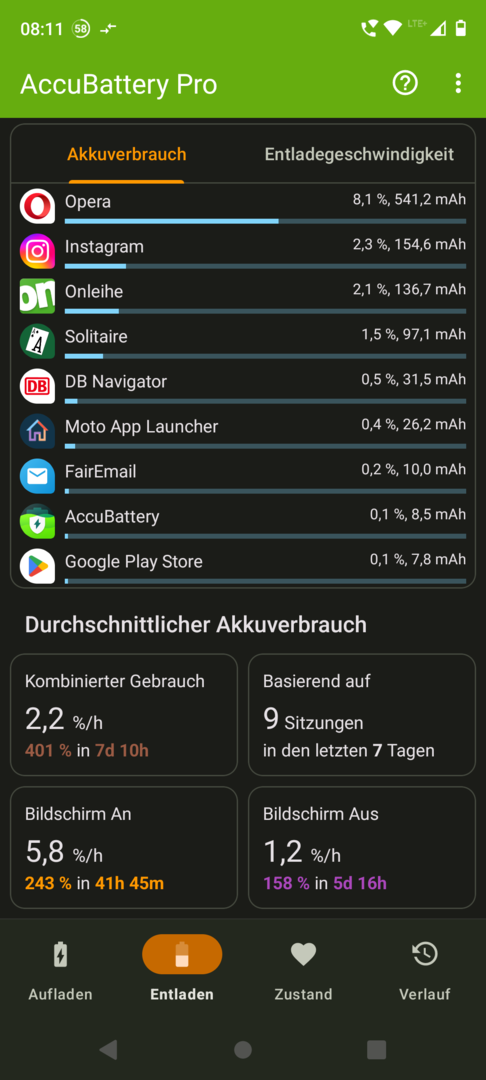

Du kannst ja mal zum testen die App AccuBattery, die kostenlose Version installieren und dann mal 2 Tage lang immer mal wieder diesen Punkt, Entladen anschauen. Vielleicht hast du ja doch einen heimlichen Verbraucher.
