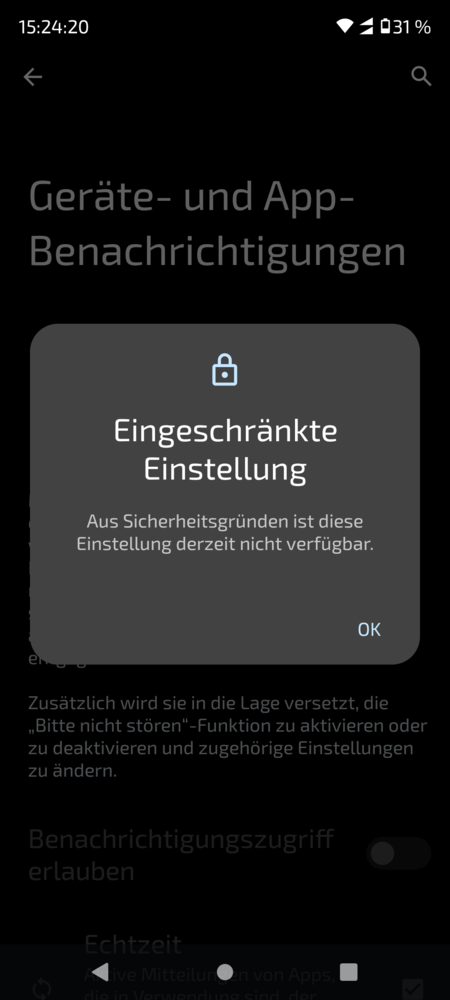

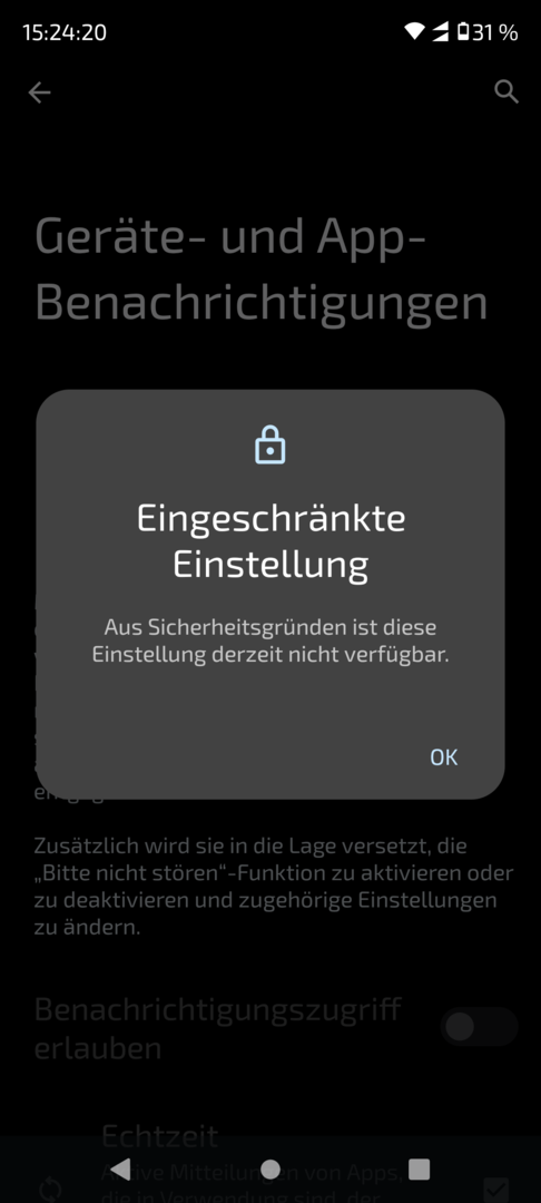

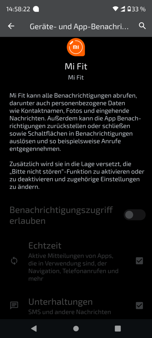

ich habe heute mein nagelneues moto g84 eingerichtet, und bin beim Verbinden bzw. dann Funktionieren mit dem Fitnesstracker auf ein Problem gestoßen.
Ich habe ein Xiaomi Mi Band 4, nutze eine Mi-Fit-App-apk (aber auch mit der aktuellen Zeep-Life-App geht es nicht) - und hatte vorher ohne Probleme andere Motorola-Handys (moto g71, moto g42).
Wenn mein Band bei Benachrichtigungen vibrieren soll, muß ich der Mi-Fit-App den Benachrichtigungszugriff (Geräte- und App-Benachrichtigungen) erlauben. Sonst habe ichd as immer ohne Probleme gestattet. Nur jetzt bei dem moto g84 ist die Erlaubnis grau unterlegt. Es sei aus Sicherheitsgründen nicht zugelassen...
siehe Fotos
Kann mir bitte jemand sagen, wo ich da vorübergehend mal die Sicherheit ausstellen kann, damit ich diese Erlaubnis geben kann? Ich dachte, das ist in etwa so, wenn ich Apps aus (aus der Sicht des Handys) unsicheren Quellen installieren will, daß ich das auch per Hand zulassen kann?
Ich muß das unbedingt hinbekommen, weil ja sonst mein Fitnessband nicht mehr funktioniert. Und das kann ich mir absolut nicht vorstellen...
DANKE schon vorab für die Hilfe!!!

Damit habe ich mich eben gerade herumärgern müssen. Dabei scheint es sich um eine Neuerung von Android 13 zu handeln. Es geht folgendermaßen:
- in den Einstellungen "Apps" auswählen, hier die gewünschte Problemapp auswählen
- oben rechts die drei Punkte auswählen und die Berechtigung erteilen, hierzu ist jetzt die Authentifizierung notwendig.
Reaktionen: swchen

steffa77 schrieb:
Bevor die App den Zugriff angefragt hat, waren die drei Punkte nicht da. Vielleicht ist dies der springende Punkt.
Ja ist er, auch der Weg über die App-Info funktioniert nicht. Vielen Dank nochmal.
Das ist ja sicher auch die Lösung für den TE.
Hier noch ein Schlagwort um die Suche zu erleichtern:
Eingeschränkter Berechtigungszugriff
Reaktionen: swchen und harv
