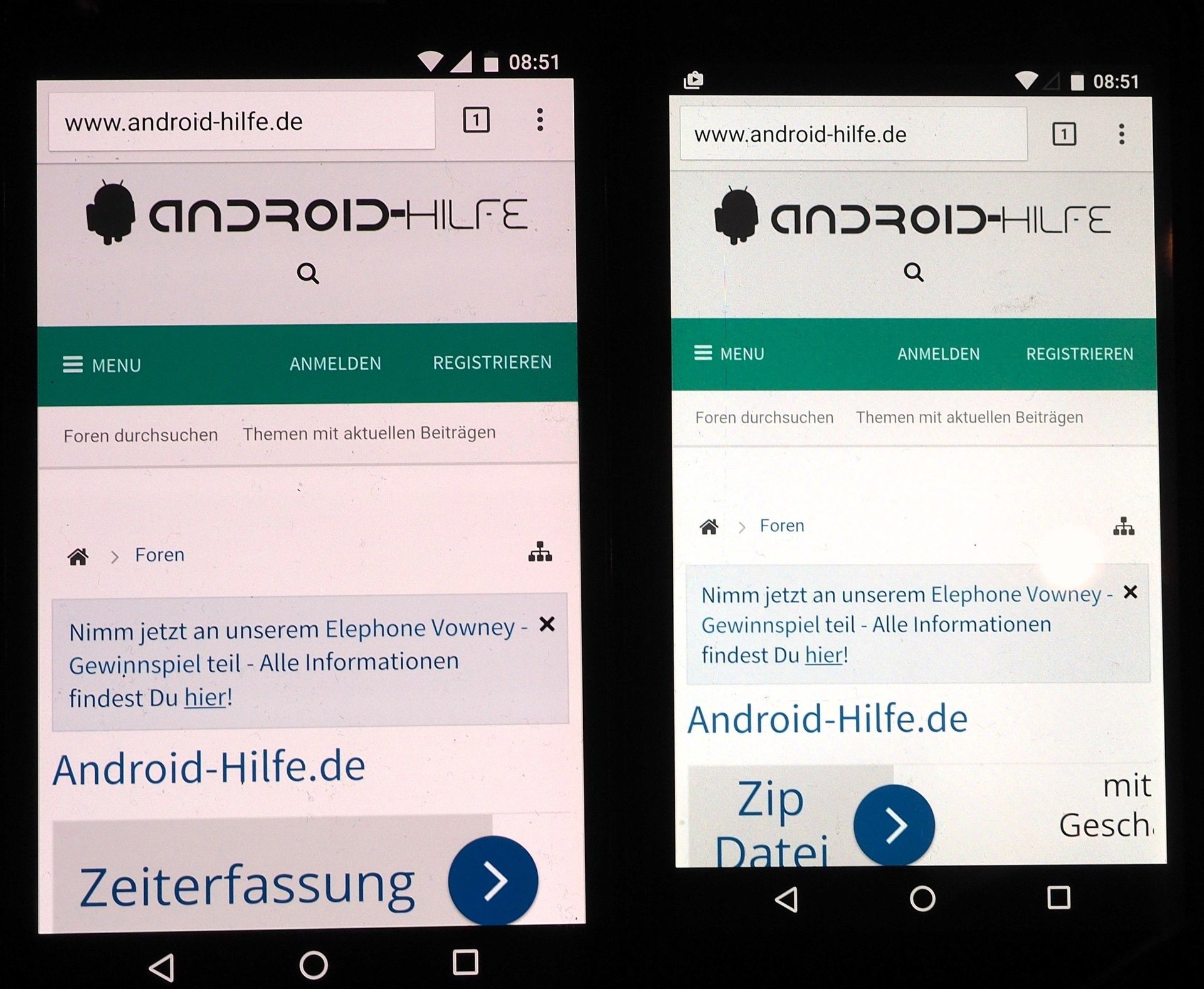

nun , das wußte ich vorher , die differenz hat einen technischen hintergrund ,
X Play > IPS LCD
X Force > Amoled
Amoled spart angeblich strom ( bei gleicher größe ist das bestimmt auch so) weil nur dir pixel beleuchtet werden die benutzt werden , deswegen besseres schwarz
das Display ist super ablesbar , nur für mich im vergleich vom Nexus 5 , ist es deutlich dunkler und eben kein richtiges weiß , ich beschäftige mich derzeit damit wie ich die werkseinstellung ohne zusätzliche app dahinbiegen kann das es weiß besser wiedergibt
unter normalen bedingungen ist eben ein IPS meißtens heller , was nicht heißt das mir die max helligkeit im force nicht reicht ( bei mir meißt 30%)
notebookcheck hat beim x play eine durchschnittliche helligkeit von 620cd gemessen das is sehr ordentlich .
zitat von Expert Reviews "It's not as bright as the rest of Motorola's Moto X output this year, as its peak brightness only reaches 337.00cd/m2 rather than over 500cd/m2, but this is pretty normal for an AMOLED panel. Whites aren't quite the cleanest I've seen on AMOLED either, as the Moto X Force's default colour temperature is a little warm, but it's a pretty minor complaint overall."
hier der link zum test Motorola Moto X Force review - the incredible shatterproof smartphone
