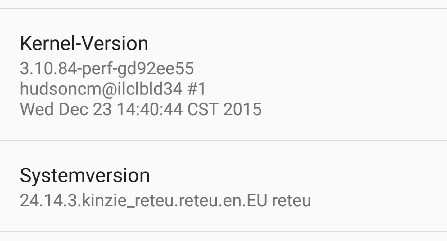

Heute Android 6.0 per OTA bekommen. (Moto Maker)
Reaktionen: Rootuser und JusT1k
Für ein deutsches Gerät ??
Über den Moto Maker bestellt.
Reaktionen: dirkm
Versionsinfo?
Bitte sehr.
Reaktionen: dirkm und Rootuser

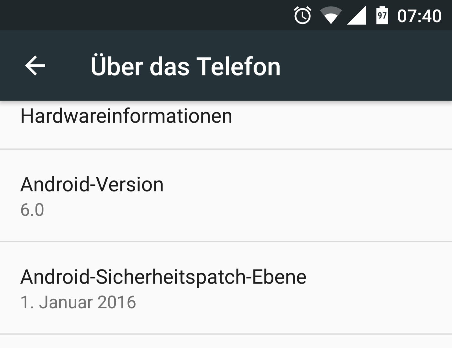

Danke, dann ist das auch schon eine neuere Version als die bisherigen 6.0er EU-Geräte retfr/retgb oder eben die manuell upgedateten reteu. Bin mal gespannt, wann die den neuen Sicherheits-Patchlevel bekommen, oder ob man diesen momentanen Flickenteppich beibehält. Das Moto X (2014) und Style sind noch auf "November 2015", mein Force (reteu, manuell auf 6.0 gebracht) hat "Dezember 2015".
Das OTA hat Januar 2016 als Sicherheitspatch.
Dann habe ich ja Gück gehabt, das ich am Wochenende keine Zeit hatte, um manuell zu flashen. Bin ja gespannt wann die Geräte von Amazon & Co. das Update bekommen. Die Version dürfte wohl die gleiche sein, wie jene, welche die MotoMaker Geräte jetzt bekommen.
