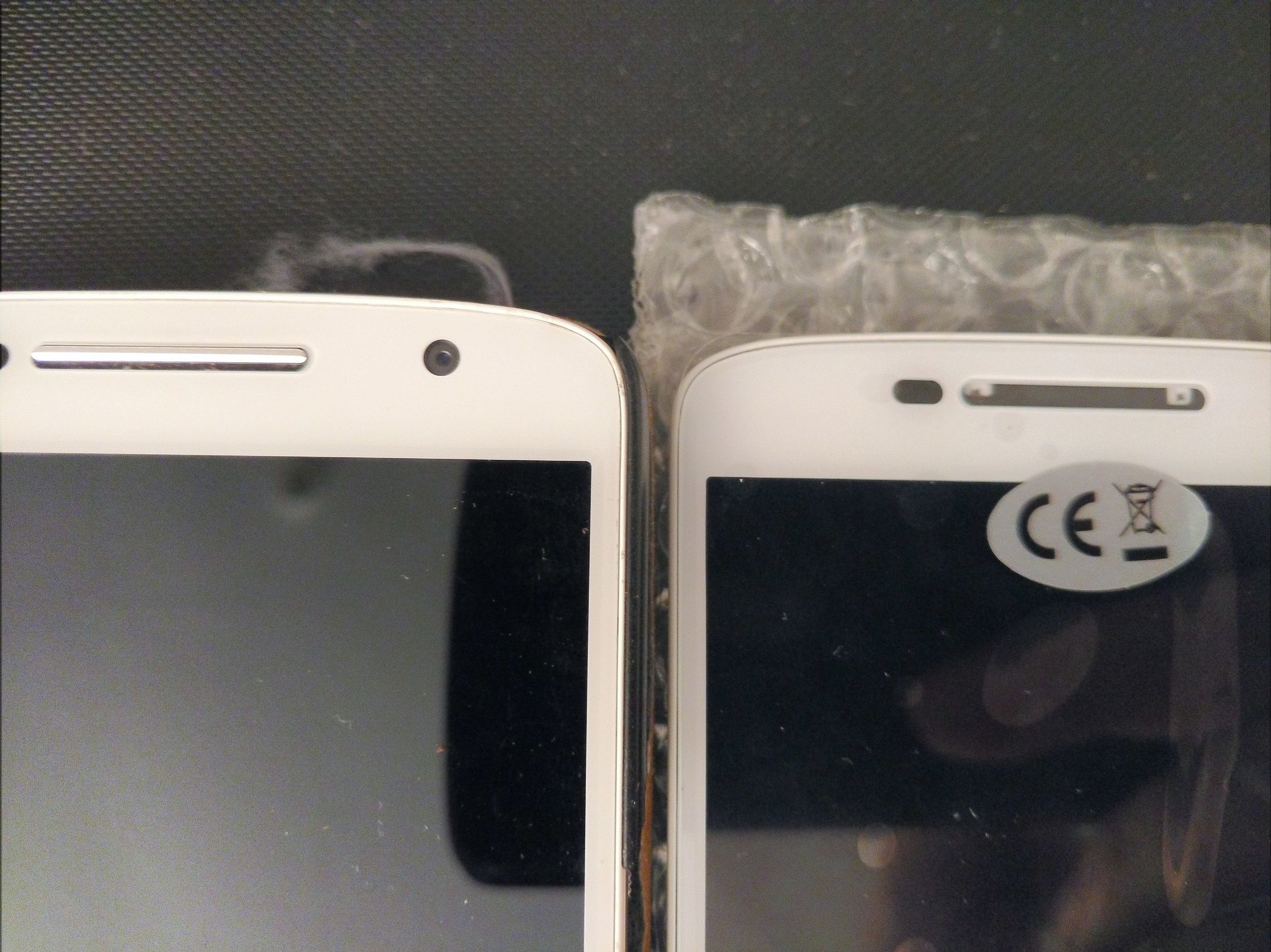

Oh ja, Fotos wären klasse.

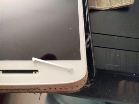

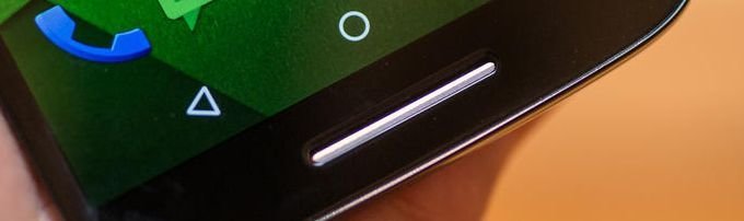

Von welchen silbernen Kunststoffeinsätzen sprichst du?
Diese hier meine ich. Das silberne längliche in den Schlitzen.
Diese Einsätze fehlen bei den meisten "Original Displays".
Beim Display von parts4repair.com siehst Du sie auf den Bildern. Da gehe ich davon aus das man ein Original Display bekommt.
Ich werde wohl versuchen die Einsätze vom alten ins neue Display zu bauen.
