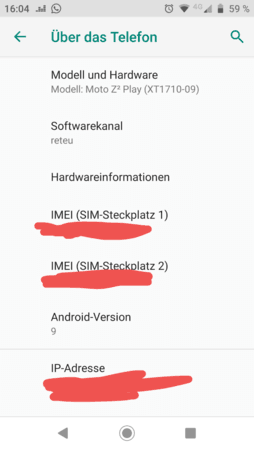

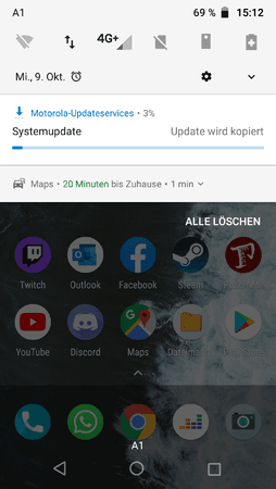

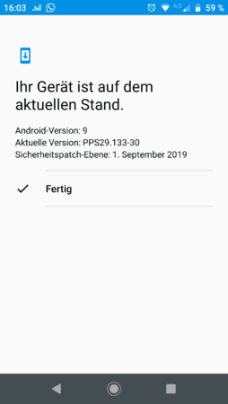

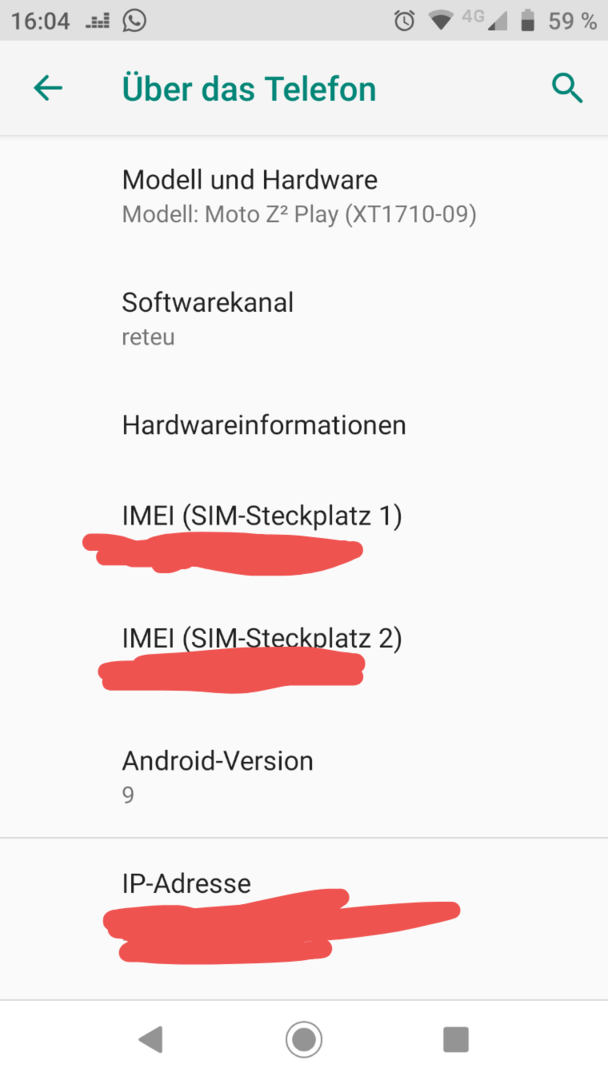

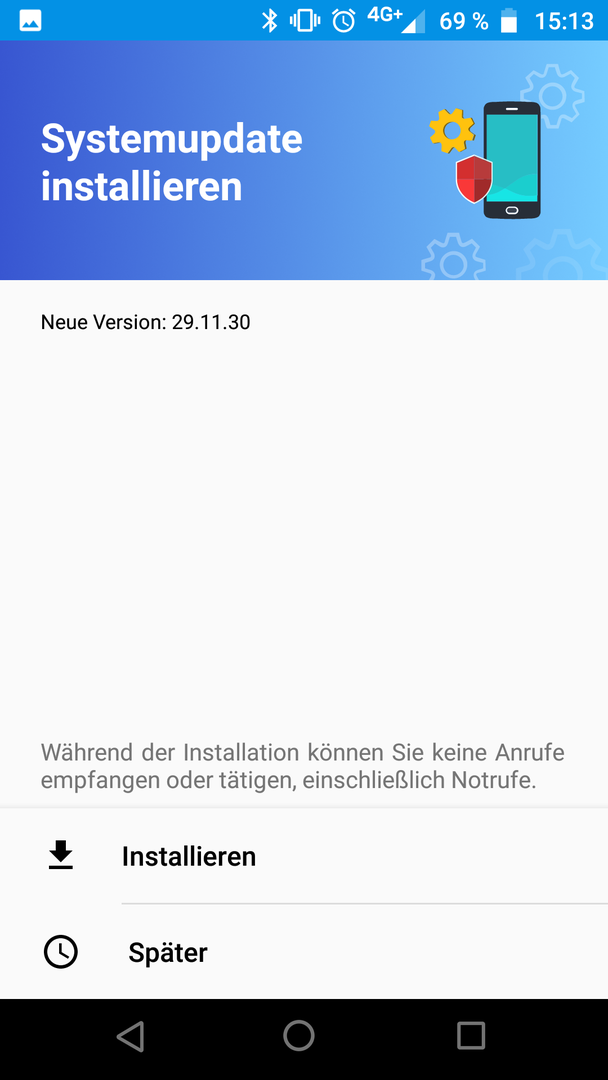

Für diejenigen die es eilig haben auf [Download] Z2 Play Pie OTA kann man bereits updaten. Ist aber anscheinend eine US Version, funktioniert aber auf den XT1710-09 Geräten. Bei meinem Z2 Play bereits getestet und funktioniert ohne Probleme bis jetzt.

Danke für den klasse Tip! Habs ausprobiert und das Z2 Play läuft problemlos. Wird vermutlich das letzte Update gewesen sein aber ich nutze es auch nur noch als Zweitgerät.

Es bleibt nach dem Update alles auf deutsch. Und @Parlôs hat ja bereits die Anleitung verlinkt. Man muss nur die Firmware downloaden und in den internen Speicher des Z2 kopieren. Anschließend auf Einstellungen -> Apps -> Systemprozesse anzeigen -> dort Motorola-Updateservices auswählen und unter Berechtigungen den Speicher auswählen -> anschließend neu starten und nach Updates suchen.
Mein Z2 hat ohne zu suchen sofort angezeigt, dass ein Update vorliegt. Sicherheitspatch ist der 1.9.2019.

@Calypso2 Es lag an der Endung, habe einfach noch ein .zip an den Dateinamen gehangen und dann wurde auch ohne Neustart nach Systemaktualisierung sofort das Update erkannt. Letztes Jahr habe ich die gezippte Datei auf meinem Rechner entpackt und dann erst in den internen Speicher abgelegt, vielleicht lag es daran ? Handy läuft bisher einwandfrei mit Android 9.
Als Anmerkung, falls das hier jemand noch gleichtun möchte: das Update dauert gefühlt lange, der Fortschrittsbalken hat nach der Hälfte erst mal eine Weile innegehalten, danach lief es aber zügig weiter, auch das booten nach dem Neustart hat ewig gedauert, man hatte das Gefühl die Startanimation friert manchmal ein, irgendwann war es dann aber doch fertig, dann wurde noch die Aktualisierung fertiggestellt ... Geduld also !
