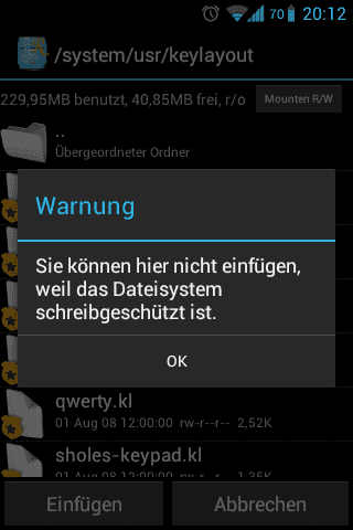

Tut mir leid, falls ich nerve,
aber ich habe da so ein kleines Tastatur-Problem.
Ich versuche jetzt seit einer ganzen Weile die Files mit dem Root-Explorer in die entsprechenden Verzeichnisse zu prügeln. Aber der zeigt mir nur eine Fehlermeldung (ist als .jpg im Anhang).
Ich hoffe mal hier kann irgendjemand helfen...
... aber wenn nicht hier, wo dann?!?:rolleyes2:

Du musst oben rechts auf "mounten r/w" tippen. Dann sollte es gehen.
Naja. Da auf dem Knopf hab ich auch schon rumgehämmert, aber da ändert sich *Trommelwirbel*; gar nichts. Keine Ahnung was da schief läuft.
Das hat aber bei mir damals auch genauso so funktioniert. Ich würde an deiner Stelle den Root Explorer nochmal neu installieren bzw. auch nochmal genau checken, ob der Root auch voll gegeben ist.
Ok. Hatte den Root Explorer neu installiert und voller Freude die Files in die Verzeichnisse geschoben, mit dem Ergebnis, dass y und z immer noch vertauscht waren und die ALT Funktionen nicht mehr gingen. Danach hab ich rumprobiert und alle Files bis auf die von Daniel gelöscht, rebootet und danach hat sich jede App erschossen falls ich auf eine Taste drückte. Also versucht das Teil erneut zu flashen. Hab das wieder nach der Anleitung gemacht, bis auf den Bootstrap. Ich hab mich schon gewundert, weil meine Custombootanimation noch da war. Hab alles neu eingestellt, wollte über die Einstellungen ins WLAN gehen, drück auf die Fläche neben dem Schalter und die Einstellungsapp "wurde leider beendet". Aber nicht nur die, sondern auch die Softbuttons bis auf Home und die Sleep-Taste haben diese tolle Wirkung, und das bei jedem Programm.:crying:
