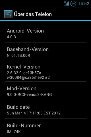

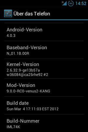

Es gibt ein Original Froyo Backup das man per CWM wieder einspielen kann.. Dazu brauchst Du aber auch den Froyo-Kernel.. Kann ich Dir bis heute Abend mal raussuchen.. Bist Du mal so lieb und machst kurz einen Screenshot von Deinen "Systemeinstellungen-Über das Telefon" und dann den Abschnitt ganz unten... (Hab Dir ein Beispiel angehängt)

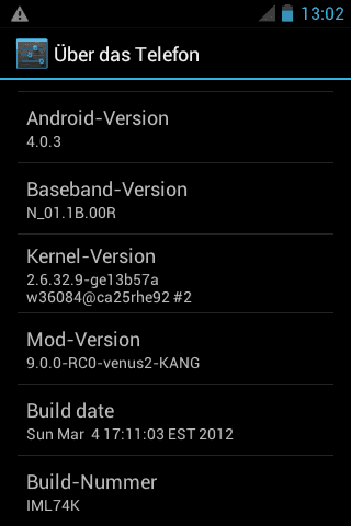

Hier ist der Screenshot:
