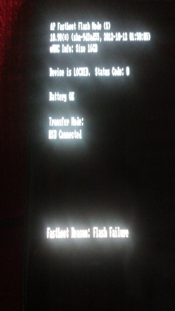

Ich verzweifel so langsam. Hab dummerweise einige Systemapps gelöscht und versuch jetzt mein Razr zu flashen um wieder auf Orginalzustand zu kommen.
Ich hab schon 3 mal den Faktory reset gemacht.
Es startet trotzdem immer im Fastboot.

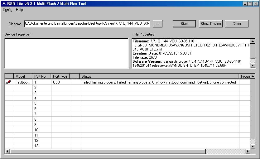

Schau mal hier, vielleicht klappt´s mit RSDLite

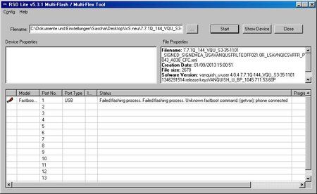

Habs mit RDS lite versucht bricht den vorgang aber direkt ab.
Reaktionen: casio987
ahhhh
Die Zeile mit getvar löschen

Der ursprüngliche Beitrag von 16:18 Uhr wurde um 16:26 Uhr ergänzt:
Also:
- Die partition_signed von Konrat von der ersten Seite nehmen.
- Das Telefon angeschlossen lassen und alle Zeilen, die Ärger machen, aus der XML löschen
- nach jedem Editieren der XML die XML in RSDlite neu selektieren und dann starten
- das so lange machen bis es erfolgreich durch gelaufen ist und es neu dann starten
Damit flasht du dann kein neues System. Aber ich schätze es wird in Fastboot ein Flag zurück gesetzt, wenn RSD erfolgreich durchgelaufen ist. Geht wahrscheinlich auch einfacher, ich weiß aber nicht wie.
