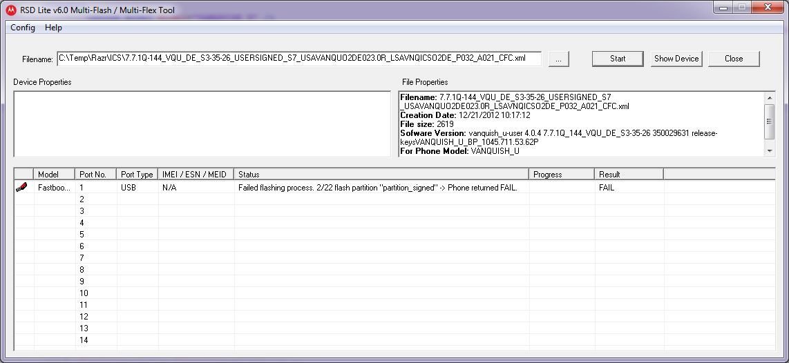

Moin,
nach dem ich dämlich auf JB das OTA eingespielt habe, ist mir nun root flöten gegangen.
Jut, dachte ich mir, dann fange ich halt mit ICS nochmal von vorne an.
Aus dem Firmwares SuperThread die 4.0.4 / O2 Version gezogen:
7.7.1Q-144_VQU_DE_S3-35-26_USERSIGNED_S7_USAVANQUO2DE023.0R_LSAVNQICSO2DE_P032_A021_CFC.xml.zip
Dann sowohl mit RSDLite 6 als auch RSDLite 6.1.4 versucht es zu flashen.
Kein Erfolg.
Zuerst die "unknown fastboot command getvar" bekommen. Gut, aus der XML die Zeile entfernt.
Code:
<step operation="getvar" var="max-download-size" />
Dann wieder versucht - nun bekommt er bei "flash partition "partition_signed"" ein Fail.
Siehe angehängten Screenshot.
Muss der Bootloader offen sein um mit RSDLite zu flashen? Ist es normal, das er bei "device properties" überall "unknown" hat?
Danke für jede Hilfe!

Genau - mit dieser Datei (O2 - 4.0.4) hab ich es doch versucht?
Danke, aber ich muss gestehen: ich kann nicht folgen. Die fastboot.bat ist doch für RSDLite gedacht? Ich verstehe leider nicht was du da machen wolltest.

Es gibt noch eine Möglichkeit. :)
Entweder Die "partition_signed" in der XML aus kommentieren.
Oder aber die "partition_signed" aus JB in ICS einfügen.
So hab ich es gemacht und es funktioniert! :)
MfG konrat
Edit: Für die, die kein JB parat haben, hab ich die JB partition_signed mal angehängt.
  • partition_signed.zip
Reaktionen: JayVee, Saint und p1312k
