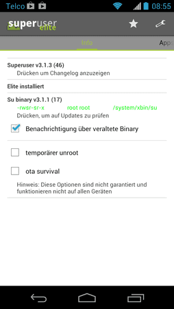

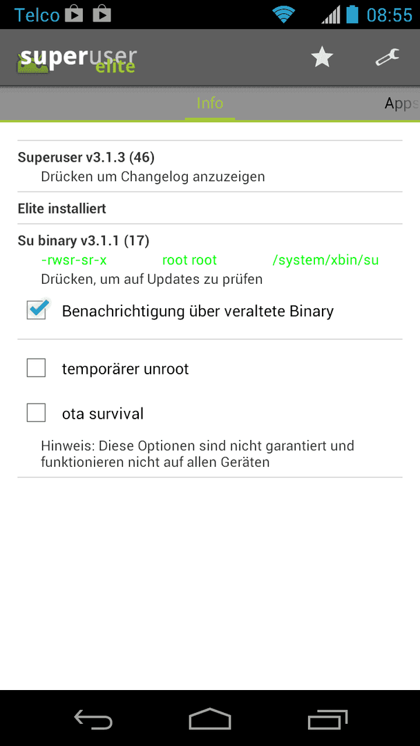

Dann ist eben etwas schief gelaufen. Entweder man hat root oder nicht. Es kann aber sein, dass Du in der Superuser-App die neuen Apps freischalten musst. Was zeigt denn die Superuser App an? Root ja oder nein? Mach bitte davon 'nen screenshot und poste den.
Sollte so aussehen, was die grüne Schrift betrifft. Alles grün bei Dir?
(Natürlich nur, wenn Du diese SU App benutzt. Es gibt ja auch noch andere.)

so sieht es aus, aber kein Root.

Die SU binary ist bei Dir veraltet. Tipp mal auf die grüne Schrift. Dann drück unten auf Update.Wenn es geklappt hat auf "Mach es nochmal" klicken.
es hatte nicht geklappt...soweit war ich schon gestern. Jetzt hab ich den RootFixer ausm XDA benutzt, läuft!
