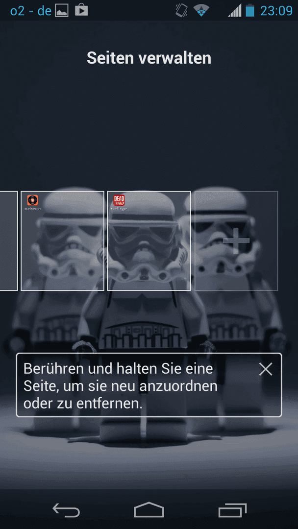

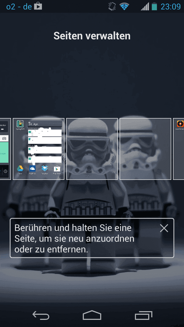

So habe gerade ein sehr merkwürdiges neues Problem.
Ich hatte bis vor kurzem den Apex Launcher installiert. Ich hatte ihn damals direkt nach einem Werksreset direkt als erstes installiert. Nun habe ich ihn wieder entfernt und benutze den Standardlauncher.
Nun kommt es aber vor, dass sich einfach von selbst neue Homescreens erstellen. Ich benutze drei. Dann erstellen sich zwei leere Screens und zwei Screens mit jeweils einer Verknüpfung, wobei diese Apps zum Teil nicht mehr installiert sind und beim draufdrücken kommt dann die Meldung "Verknüpfung nicht gefunden" (oder sowas in der Art.)
Ich habe mal Screenshots gemacht.
Irgendwer eine Idee was das ist oder wie es aufhört.

Mach mal nen Werksreset!:D
Gesendet von meinem XT925 mit der Android-Hilfe.de App
