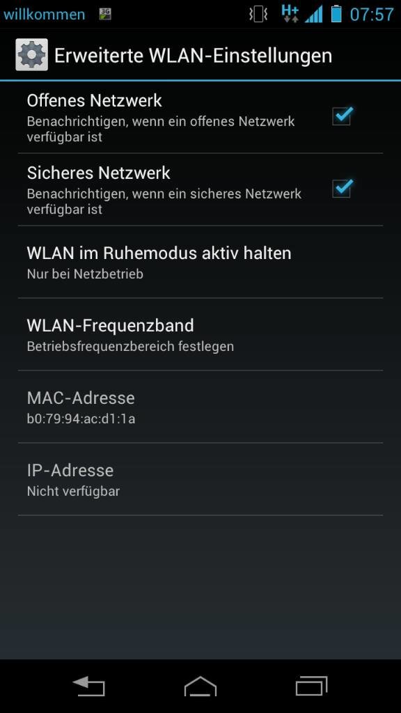

Mein RAZR verliert immer wieder die WLAN-Verbindung, wenn ich es aus dem Standby aktiviere. Muss dann zuerst WLAN deaktivieren und danach wieder aktivieren. That sucks!!!

Das sich das WLAN im Standby deaktiviert habe ich auch schon festgestellt. Nervt wirklich.

Stopp!
Müsste man mit dieser Einstellung (Ruhestand) fixen können. Statt auf Netzbetrieb auf immer umstellen.
Gesendet von meinem XT925 mit Tapatalk 2
