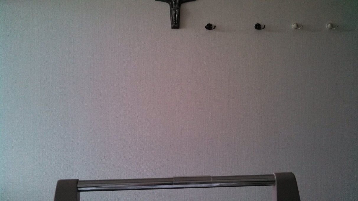

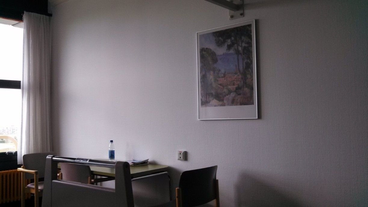

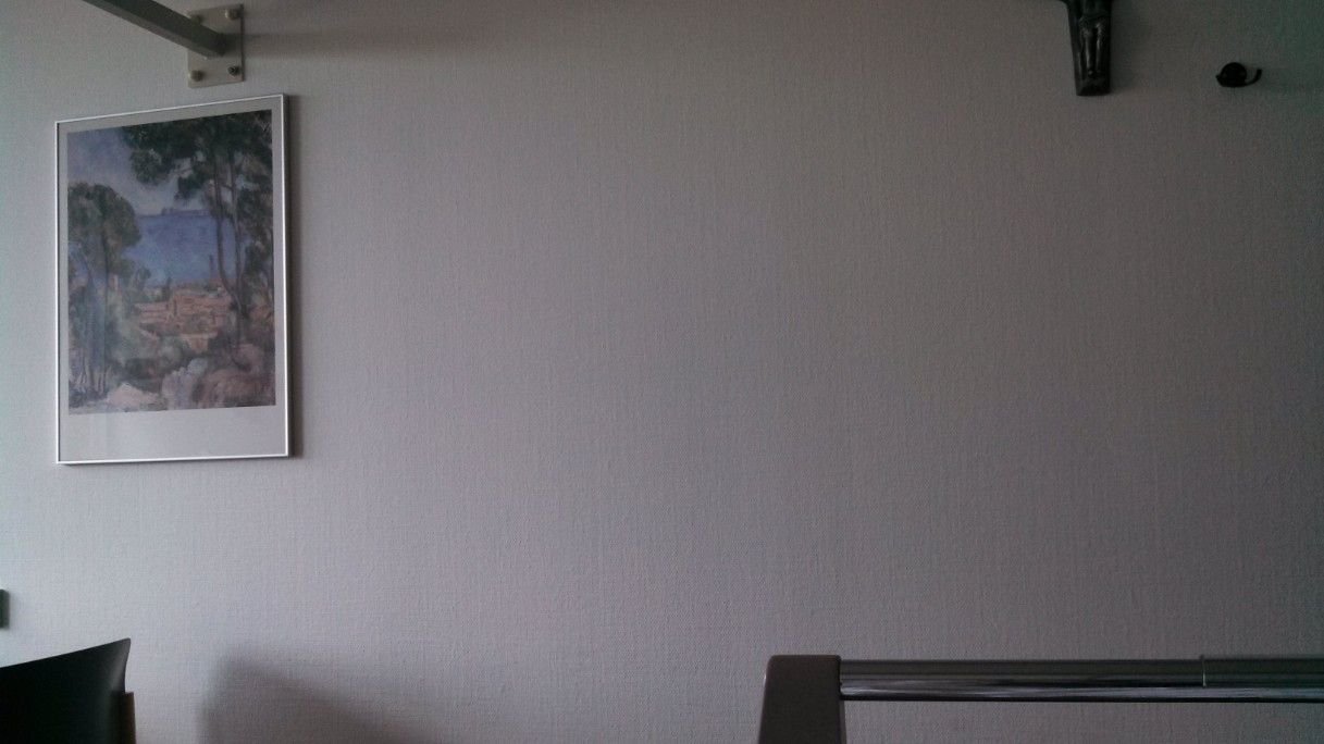

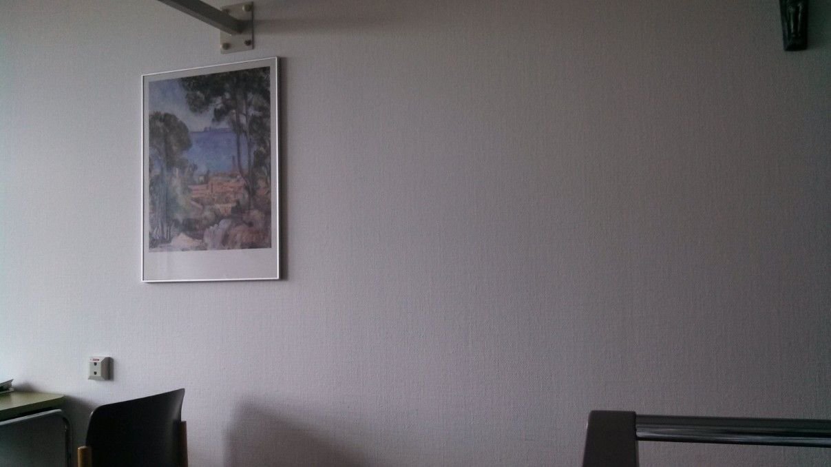

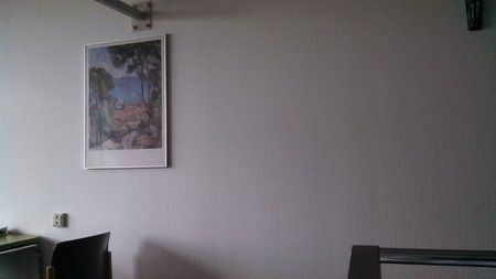

Da ich im Krankenhaus Langeweile hatte, hier mal eine Bildserie die demonstriert das der Fleck nicht nur rein Softwarebezogen ist, sondern auch nur bei wenig Licht auftritt. An der dunkelsten Stelle im Raum tauchte er plötzlich auf.
Es gab ja bereits Diskussionen darüber das dieser Fleck auch tagsüber auftreten soll oder gar das Schutz Glas der Linse damit in Zusammenhang steht. Ich denke das ist damit endgültig widerlegt.

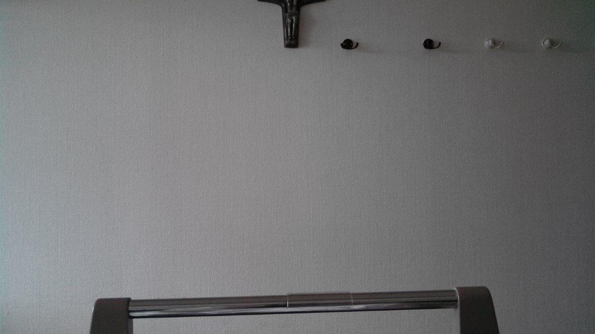

So sieht das nach einer Korrektur in Photoshop aus (nein, das ist nicht einfach in Graustufen konvertiert worden - siehe blauer/türkiser Rand links)
Gute Besserung!

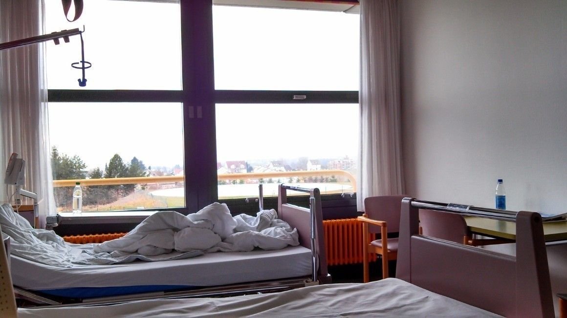

Danke danke, bin schon seit Montag abend wieder raus und heute wieder am arbeiten, war nur was kurzes. Hab mich blöd ausgedrückt, hatte die Bilder im Krankenhaus gemacht, aber bin bisher nicht dazu gekommen sie zu posten.
Da seh ich auf dem ersten Bild auch nen sehr deutlichen Fleck.
Gibts denn inzwischen schon was neues?
Ein Software Update welches bereits in Arbeit ist, sollte dies beheben.
Gesendet von meinem XT925 mit der Android-Hilfe.de App
Die Arbeiten aber lange an einem fix.
Da verwechselst du was. Das was du siehst würden 99% aller Kompaktkameras zeigen wenn man gegen ein Fenster Fotografiert und draußen auch noch die Sonne scheint. Das sind einfach reflexe im Linsensystem, sowas kennt sogar meine DSLR. Wie auf den anderen Bildern erkennbar kommt der rote Fleck erst wenn man eine bestimmte Umgebungshelligkeit unterschreitet. Ich könnte hier noch zig andere Bilder posten die das beweisen, aber diese Bildreihe sollte genügen.
