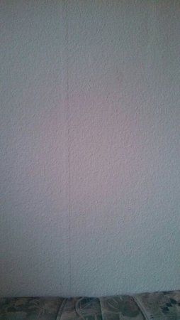

Hallo Leute,
Habe gestern das update auf Jellybean durchgeführt.
Soweit alles in Ordnug aber wenn ich ein Foto mache hab ich jetzt einen dicken roten Fleck in der mitte. Habt ihr das auch? Die Cam ist ja so schon nicht der Hit, aber das macht sie unbrauchbar. Was sagt ihr?

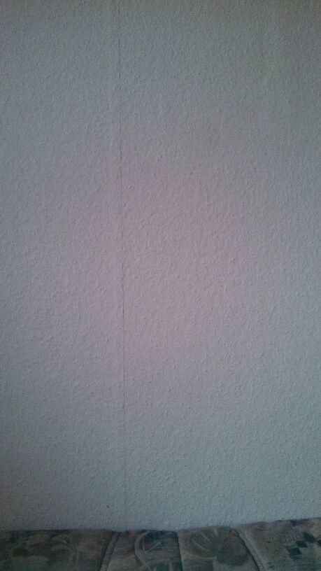

Ich hab den Fleck auch.
Gesendet von meinem XT925 mit Tapatalk 2
ein hoch auf die rot grün schwäche :D :D ich seh da nix ^^
Hab ich auch und sehe es sogar im Thumbnail. ;)
Hab das Foto aber auch meiner Frau (die super Augen hat) unter die Nase gehalten, ohne das sie wusste worauf ich hinaus will. Prompt die Antwort "rosa Fleck in der Mitte".

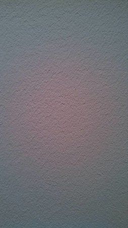

Verdammt ich hab das auch.
:eek:
Gesendet von meinem XT925 mit der Android-Hilfe.de App

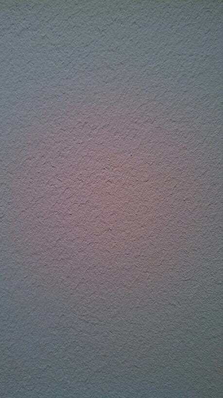

Bei mir auch. Aber nur bei Bildern ohne effekte. Also HDR und Bilder mit Blitz sehen normal aus. Ist denke ich ein Softwarefehler. auf meinen alten Bilder unter ICS war das noch nicht. Zum Glück ist mir die Kamera eh nicht so wichtig. Wäre aber schon toll wenn Motorola das Teil endlich mal hinbekommen würde.
Nah, third time's the charme!!!
Lustig, das gleiche Problem hat das Samsung Galaxy S2 schon von Anfang an. Da das nur bei Weiß/grau Flächen auffällt, scheint das wohl was mit dem Weißabgleich zu tun zu haben. Macht mal ein Photo wo nur zur Hälfte eine graue Flache abgelichtet ist, da werdet Ihr feststellen das die roten Bereiche mit wandern. Liegt also wohl nicht an der Linse oder dem Sensor.
