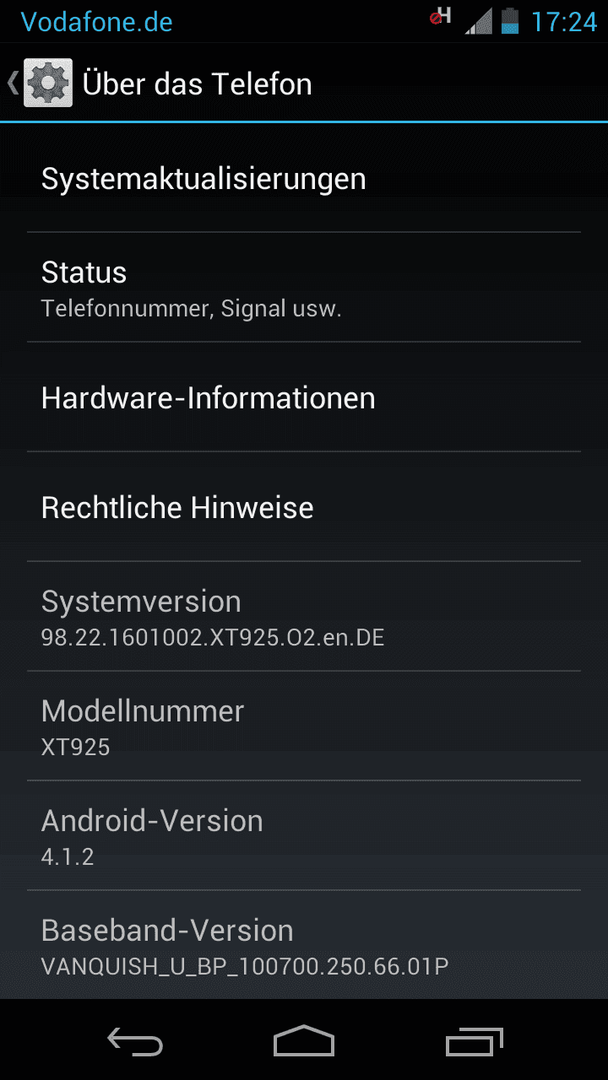

Moin,
endlich hat das Update geklappt.
Jelly Bean läuft wesentlich smoother wie ICS, allein wie weich die Apps sich öffnen ist der Hammer.
Nur wie bitte bekomme ich das Telefonbuch wieder dunkel?
Und wo bitte finde ich Google Now?
Ich glaube ich habe PC Augen. Sitze ja auch schon den ganzen Tag davor:laugh:
