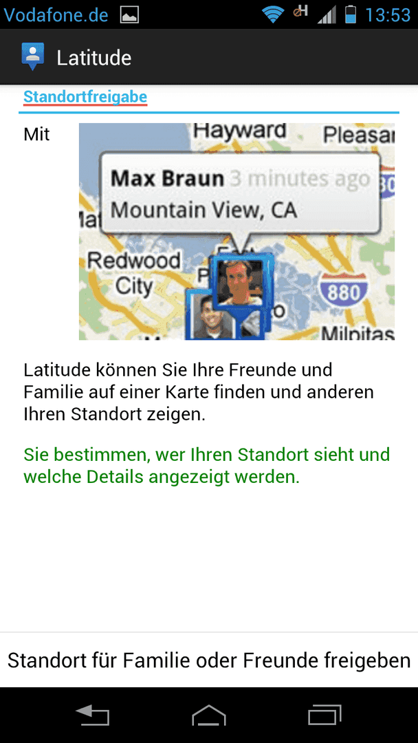

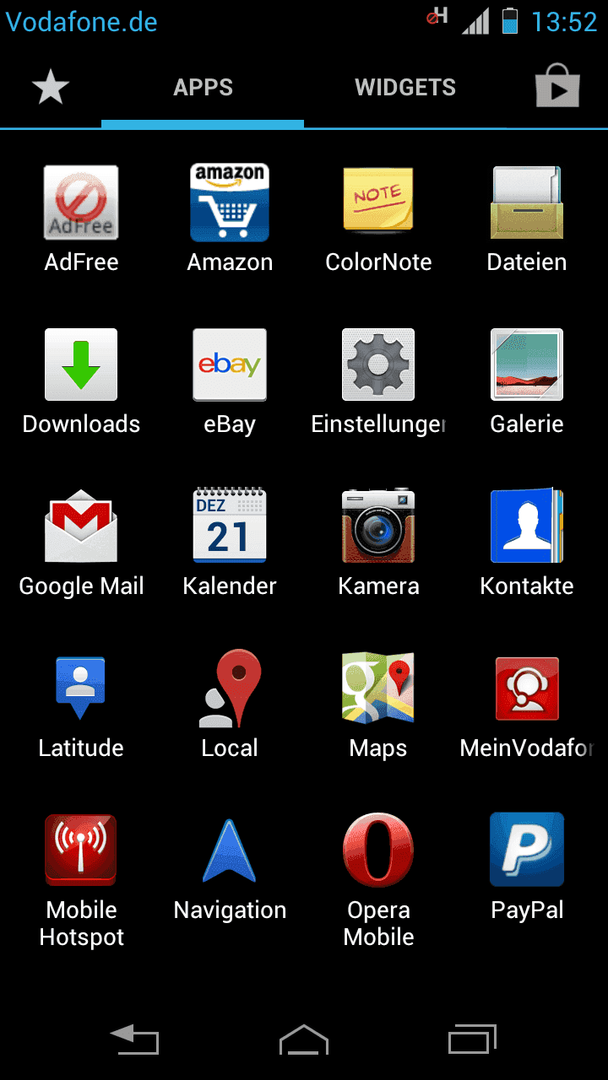

2. Latitude
3. Warum klickst Du die App nicht einfach mal an?
1. Habe die selbe Meldung beim Update wie Du.
2. Latitude erscheint nicht als App in der Aufzählung unter Einstellungen.
Wenn ich es aktiviere, kann ich meinen Standort für Freunde und Familie anzeigen in Google Maps.
Das möchte ich aber nicht:scared:

2. Mach mal bitte einen Screenshot davon. Wenn Du latitude nicht nutzen möchtest, dann nutze es doch einfach nicht. Verstehe da das Problem nicht.

Zu Latitude
Ich möchte die App aber nicht im Drawer sehen:biggrin:
Das App habe ich auch erst, seit dem ich in den Werkszustand zurückgesetzt habe.
Hier die Bilder:
