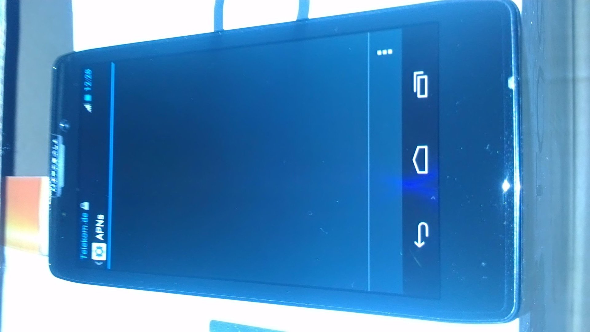

Selbst dann werden die Einstellungen nicht gespeichert siehe Bild. Nachdem ich alles eingegeben habe und auf Speichern gehe sieht es bei mir so aus
Wie schon gesagt bei E-Plus oder O2 würde dort nach dem Speichern der jeweilige Zugangspunkt stehen. Nur bei D1 stellt sich das Razr quer.

Seltsam, was hast du denn eingetragen?
Genau die gleichen Daten die in diesem Thread gepostet wurden. Ein Mitarbeiter von Debitel sagte mir das ich die Standard T-Mobile Einstellung nehmen soll.
Dann leg mal über das Menü einen neuen Eintrag an, Name TEST und lass die nicht festgelegten Felder leer. So dass da 2 Einträge sind.
